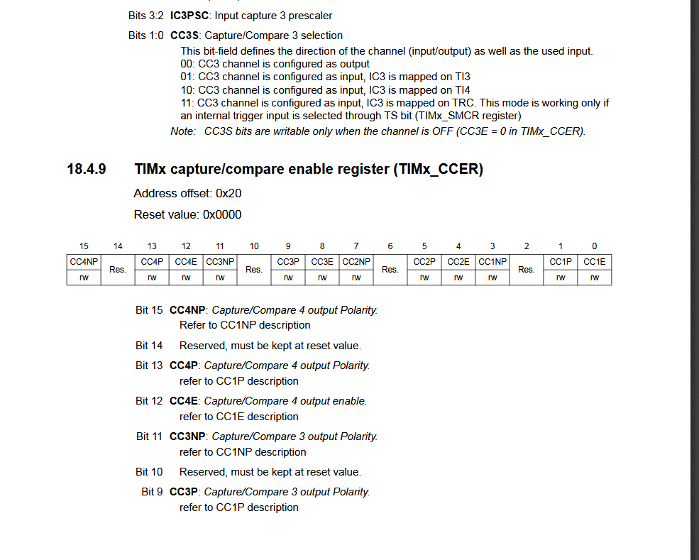

Konfiguracja 4xPWM na jednym Timerze STM32 w HAL - jak sterować pinami?

    Z tego co patrzę to General-purpose timer ma 4 compare unity, więc da się zrobić 4 sygnały PWM na jednym timerze, chociaż musisz sprawdzić czy na Twoim SoC też ma 4 compare units, ja patrzę do dokumentacji SoC'a nad którym aktualnie pracuję, więc mogą być rozbierzności.
    Ściągnij sobie paczkę firmware dla rodziny z którą pracujesz, tam się znajdują example, które bardzo ułatwiają rozwój oprogramowania. Jak podasz nazwę uC na jakim chcesz to zrobić to umożliwi to bardziej konkretne odpowiedzi.

    Nie mam za wiele czasu na grzebanie, na pewno używasz w kodzie czegoś takiego:
    HAL_HRTIM_WaveformOutputStart(&hhrtim1, HRTIM_OUTPUT_TA1 + HRTIM_OUTPUT_TA2 + HRTIM_OUTPUT_TD1 + HRTIM_OUTPUT_TD2);
    Jeśli używasz hala. Na pewno jest coś analogicnzego do odłączenia outputu. Jeśli chcesz by nie triggerował eventu to po prostu wyłącz compare unit.

    Pin najprościej odłaczyć od timera zmieniając jego typ z alternate na inny.
    Na przykład
    GPIOx -> MODER |= 3 << (pin * 2);
    Albo wyzeruj bit PE w CCMRx.
    Albo ustaw wypełnienie 0 albo 100%.

    Bo operatorem |= można zmienić bity jedynie z dowolnego stanu na 1, natomiast do zmiany z dowolnego stanu na 0 służy operator &=. Skoro masz już na bitach od funkcji 0b11, to (0b11 | 0b10) == 0b11. Sorry.

    Mallecki napisał:
    jaki sposób można to zmieniać na rejestrach?
    Jest rejestr TIMx capture/compare enable register (TIMx_CCER).
