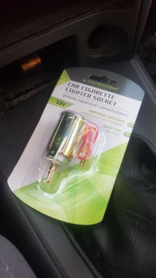

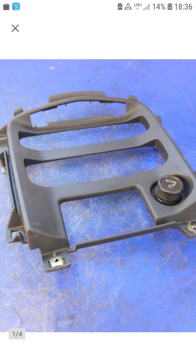

✨ Użytkownik zakupił Nissana Primera P12 z uszkodzonym gniazdem zapalniczki i poszukuje porad dotyczących wymiany. Otrzymał wskazówki, aby poszukać oryginalnego gniazda zapalniczki na Allegro, a także dowiedział się, że można spróbować wymienić gniazdo z bagażnika. W odpowiedziach zasugerowano, aby wyciągnąć popielniczkę i rozkręcić konsolę, aby uzyskać dostęp do zapalniczki. Użytkownik ostatecznie poradził sobie z wymianą, odginając plastik boczny, co pozwoliło mu na wymianę bez demontażu całej konsoli.
