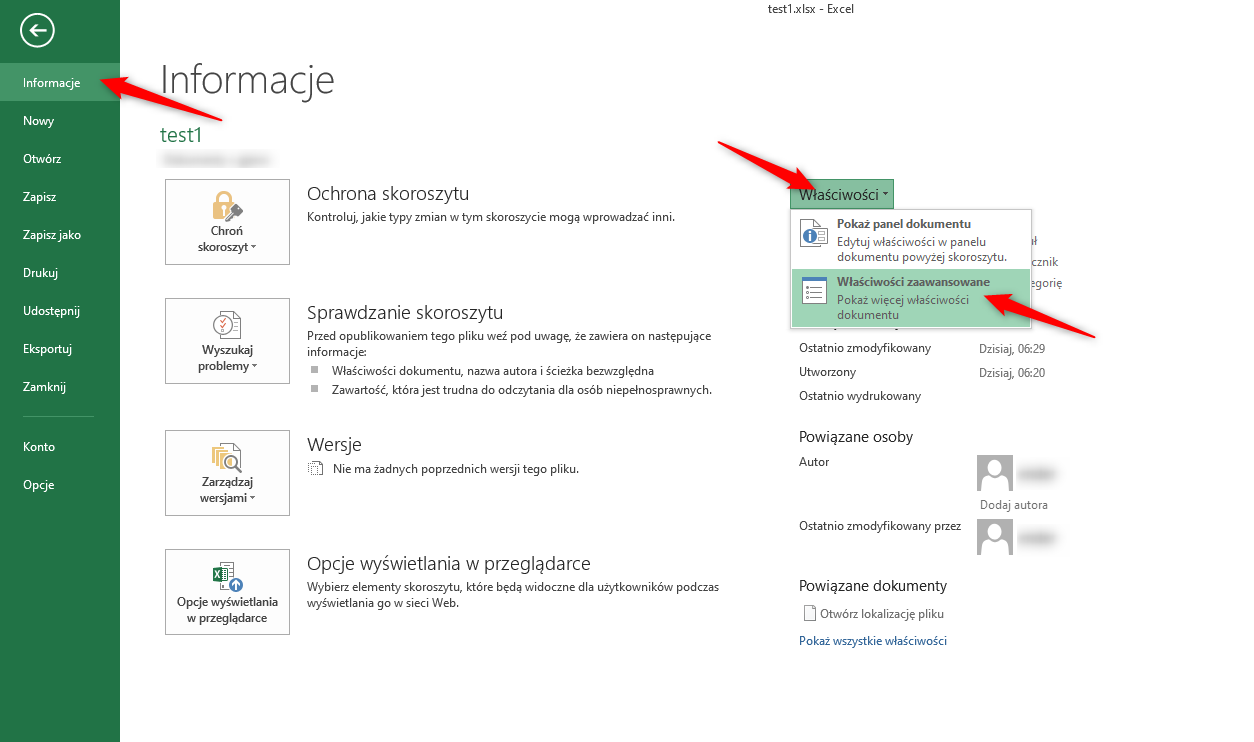

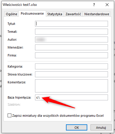

    Już od wersji Office 2000 trickiem rozwiązującym problem braku łącz bezwzględnych było ustawienie punktu odniesienia dla łącz w dokumencie. Pomiędzy wersjami trochę różniła się ścieżka dostępu do tego ustawienia. W 2013 jest to plik -> Informacje -> Właściwości -> Właściwości zaawansowane -> Podsumowanie -> Baza hiperłącza
    Wpisanie jakiejkolwiek wartości w tym polu spowoduje konwersję linków na względne do tej ścieżki.

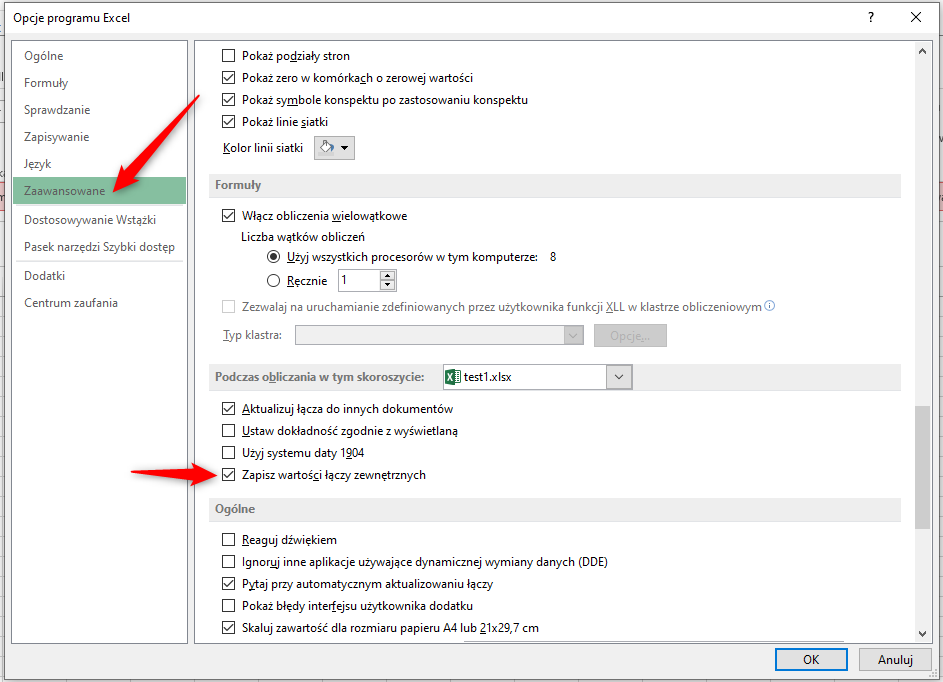

    Dodatkowo pojawiło się ustawienie "zapisywania wartości łączy zewnętrznych" (Plik -> Opcje -> Zaawansowane) które, gdy jest włączone (domyślnie), podczas zapisu dokumentu zamienia łącza osadzone w dokumencie na wartości względne
    Jak utworzyć stałe hiperłącza w Excelu do plików na dysku sieciowym? Jak utworzyć stałe hiperłącza w Excelu do plików na dysku sieciowym?
    Odhaczenie tej opcji powinno zniechęcić Excel do konwersji linków na względne.
