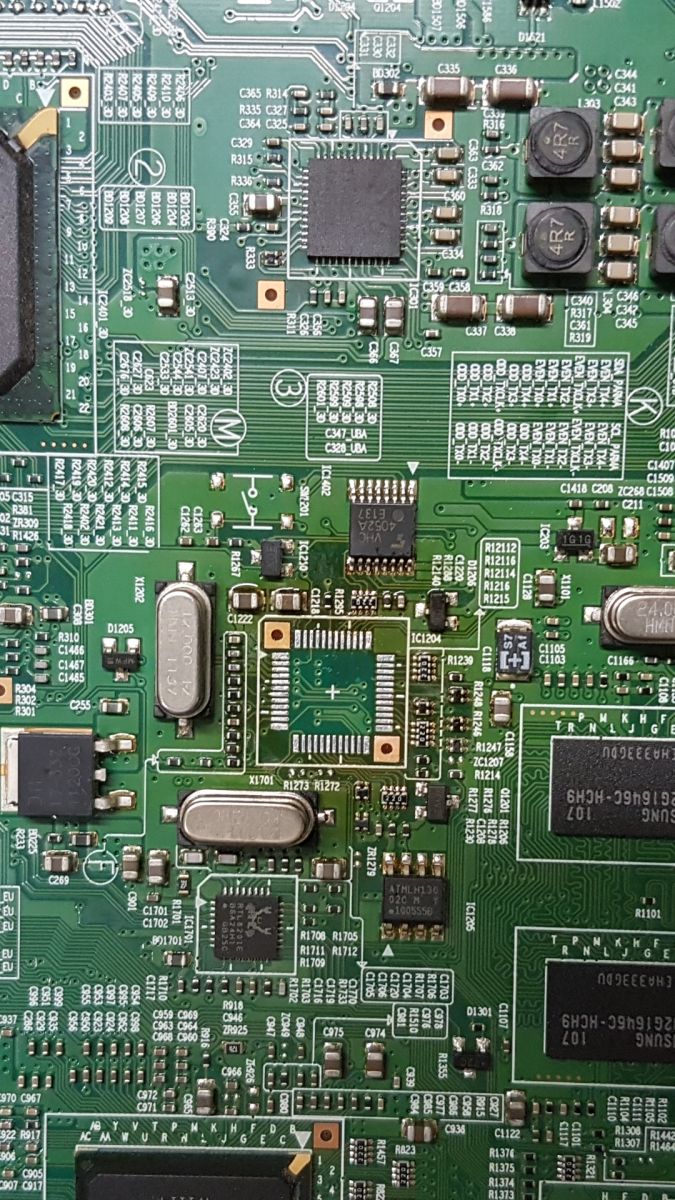

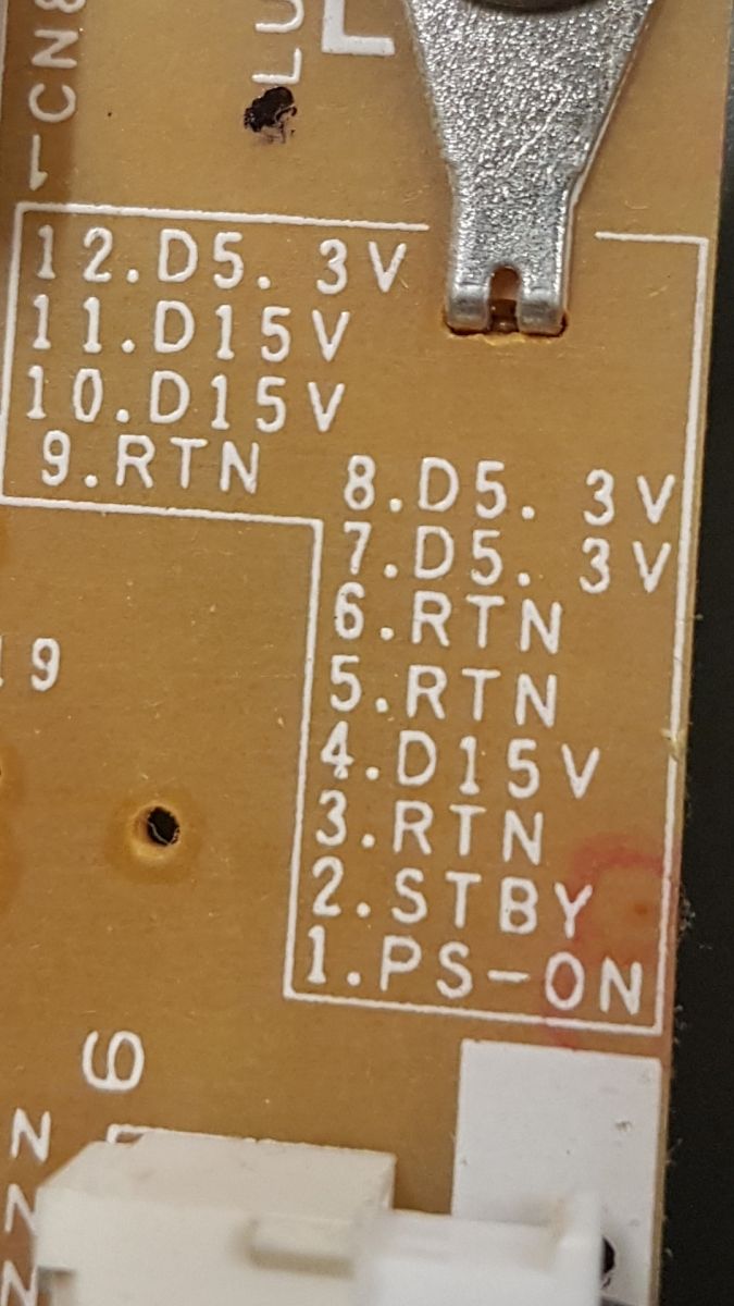

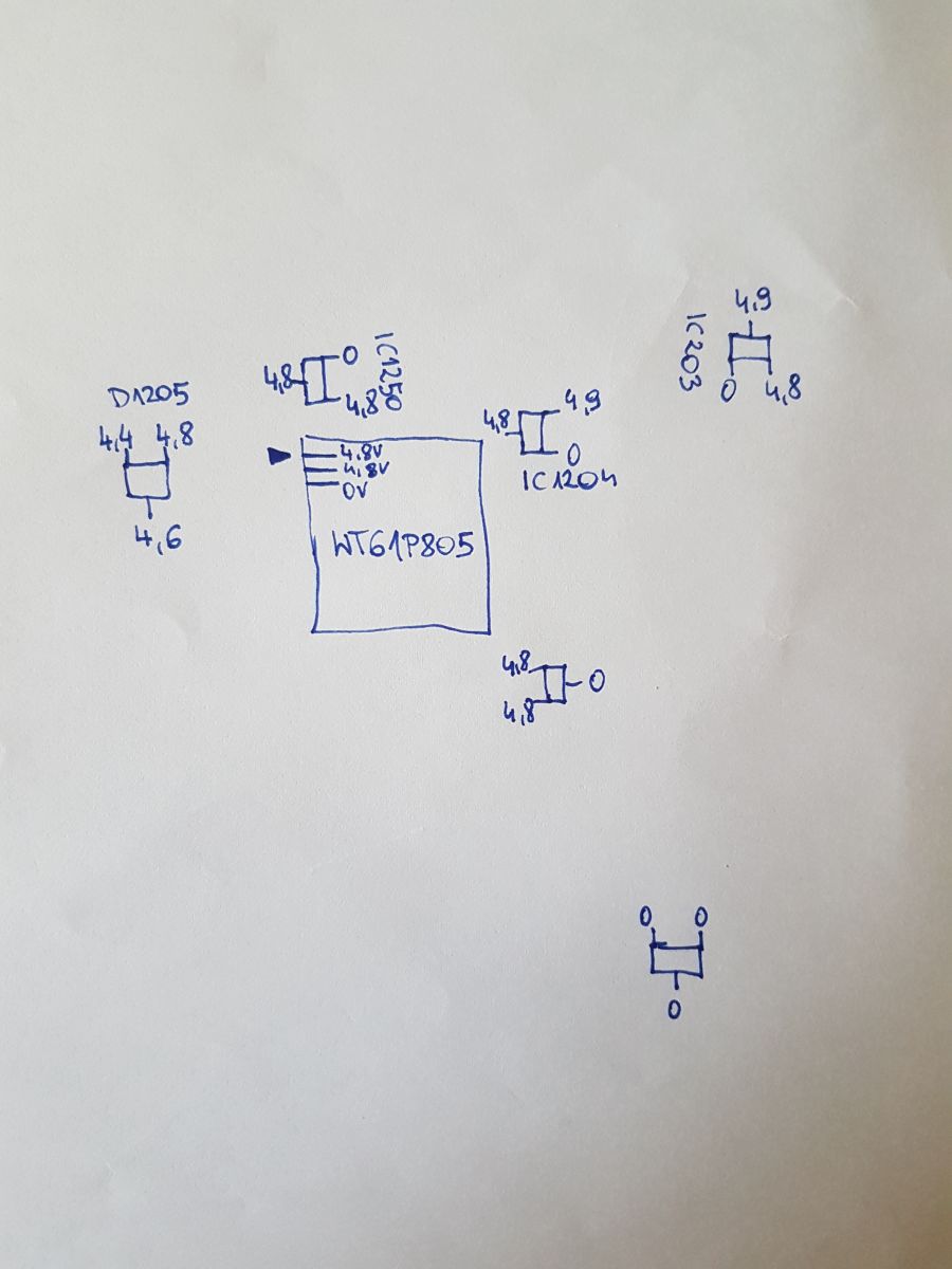

W dyskusji poruszono problem uszkodzonego procesora WT61P805 w telewizorze Samsung PS51D8000 oraz konieczność zlokalizowania stabilizatora 3,3V na płycie głównej. Użytkownicy sugerowali różne metody diagnozy, w tym pomiar rezystancji oraz podłączenie napięcia 5V do pinu A5V, co pozwoliło na identyfikację uszkodzonego stabilizatora. Ostatecznie, po wymianie komponentu IC203, telewizor został naprawiony i działa poprawnie.
