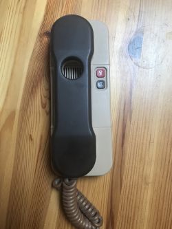

    Dzień dobry, zakupiłem ostatnio słuchawkę do domofonu tak aby wymienić stary popsuty model, okazało się jednak ze montaż sprawił mi niespodziewane problemy, żadna z konfiguracji kabli które odnalazłem w internecie nie skutkuje pełnym działaniem. Nie znam się na podłączaniu domofonów, jestem totalnym laikiem. Proszę o pomoc

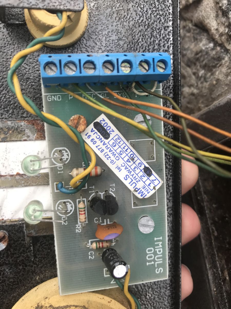

    Jest to domofon domowy, mam dostęp do obu elementów. Dolny domofon służący do dzwonienia do drzwi jest stary ale działa, załączam jego układ kabli (jeśli trzeba mogę go konfigurować). Druga cześć domofonu ze słuchawką znajdująca się w domu wyglada następująco (załączam zdjęcie). Bardzo proszę o wskazanie mi właściwej kombinacji połączenia tak aby domofon jako całość sprawnie działał
    Aparat w domu to analogowy model PA456 marki Proel. Danych domofonu zewnetrznego nie posiadam.
    Skróty jakie widnieją na domofonie zewnętrznym to kolejno od lewej GND, P, MCC, GL, SYG, I, II
    To jest stary unifon a nowy jaki zakupiłeś?
    Nowo zakupiony aparat to analogowy aparat PA456 możliwy do podłączenia od 2 do 6 kablowego

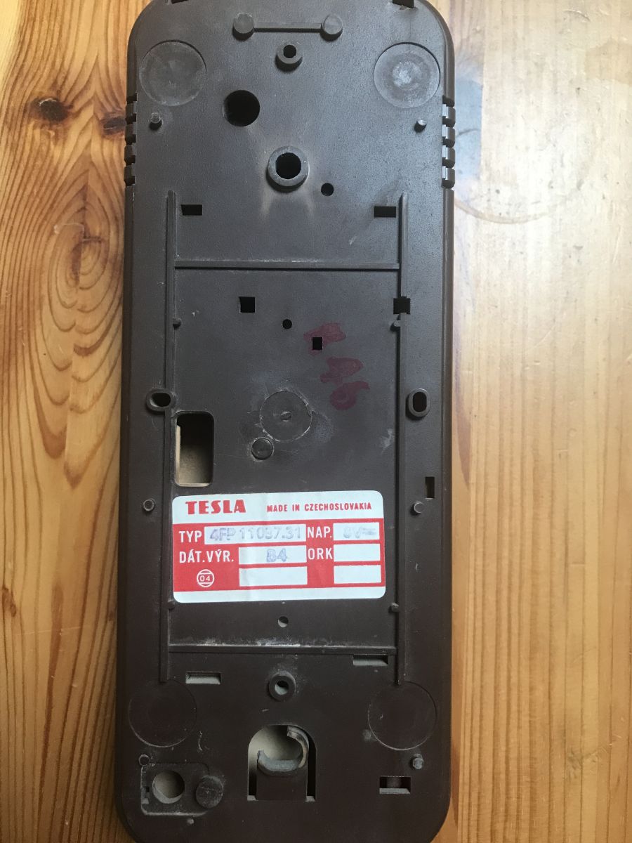

    W takim razie jaki był stary aparat?
    Załączam zdjęcie

    Demontując stary unifon należało sobie zapisać jakie kolory kabelków były podłączone pod poszczególne zaciski, albo zrobić zdjęcie. Potem tylko spojrzeć do tabeli zamienników i po problemie.
    Zdjęcie panelu zewnętrznego niczego nie wnosi. Po drodze jest jeszcze zasilacz (centralka) i tamte podłączenia są bardziej istotne. Nie mniej jednak popełniłeś błąd przy odłączaniu starej Tesli, no chyba że masz jakieś notatki, to napisz lub wstaw zdjęcie starego podłączenia.
    Niestety stary unifon był już częściowo poodpinany, jedyna działająca w nim funkcja to był sygnał dzwonka i to tez analogicznie podłączyłem do nowego, natomiast chciałbym uzyskać dostęp do pozostałych funkcji, czy jest to możliwe w jakiś sposób?

    Twój panel to "Impuls". Jeżeli masz też centralkę tej samej firmy co panel, to tu masz rozpiskę poszczególnych zacisków.
    Jak poprawnie podłączyć domofon 6-żyłowy? Model PA456 marki Proel
    Opis Proela posiadasz, zatem sprawdź jakie kolory kabelków za co odpowiadają i tak je podłącz.

    Dziękuje bardzo! Mam nadzieje że to pomoże mi rozwiązać problem :)
    Dzięki świadomości znaczeń poszczególnych podpiec, metodą prób i błędów można zażegnać problem
