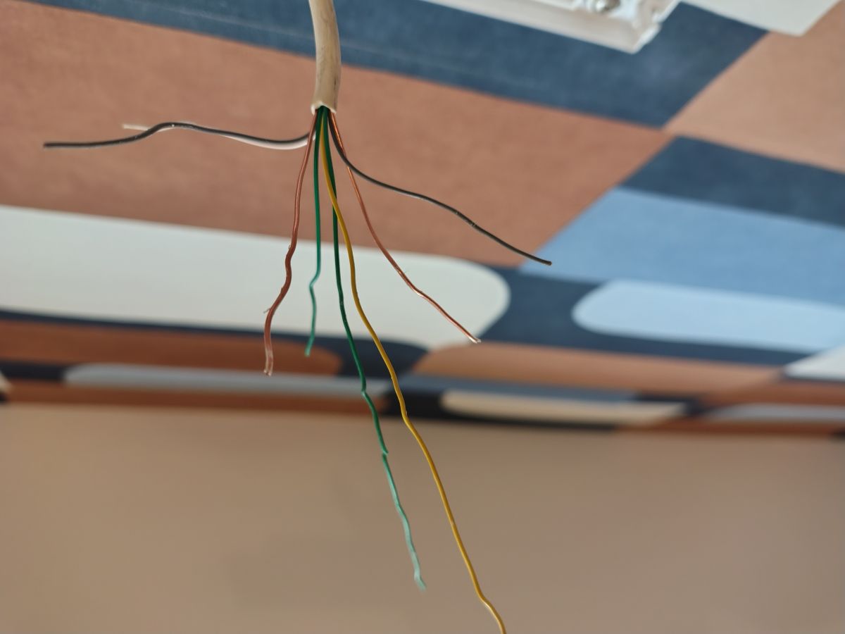

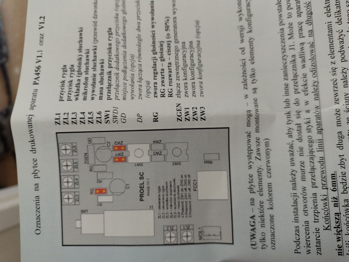

    Ratunku, jak mam podłączyć domofon Proel PA456? Mam 8 żył i mętlik w głowie.
    Proszę o pomoc.
    Wystające z sufitu kolorowe przewody instalacji domofonowej w bloku, osiem odizolowanych żył. Instrukcja obsługi domofonu Proel PA456 z opisem złącz i schematem podłączenia przewodów.
    AI: Jakie kolory mają poszczególne żyły, które chcesz podłączyć? Czy są jakoś oznaczone?
    1. biały,
    2. zielony,
    2. szary,
    1. żółty,
    2. złoty,
    AI: Do jakiej centralki lub instalacji (np. blok, dom jednorodzinny) chcesz podłączyć ten domofon?
    Blok wielorodzinny.

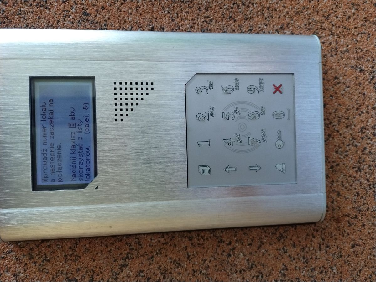

    Daj zdjęcie kasety przy drzwiach wejściowych do budynku, z której się dzwoni do mieszkań.
  • #3 21534705
    agnieszkazalewskapl
    Posty: 4
    Panel domofonu z ekranem i klawiaturą numeryczną zamontowany na ścianie.
  • #4 21534707
    Ircys
    Specjalista Domofony
    Posty: 6948
    Pomógł: 1336
    Ocena: 2059
    Masz niewłaściwy unifon.
