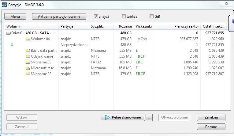

    Cześć
    Dzisiaj posypały mi się 3 dyski pod Windows 7. Sytuacja wyjątkowa... moja pierwsza diagnoza to, że winę ponosi aplikacja, która instaluje się razem z oprogramowaniem od karty Gigabyte rtx2080 - Aorus Engine mianowicie RGB Fusion, aplikacja doinstalowuje się a wraz z nią jakiś dziwny sterownik SSD... znalazłem wątek że ktoś miał podobnie... https://www.reddit.com/r/gigabytegaming/comme...b_fusion_20_i_think_almost_killed_my_storage/
    Objaw był taki, że jak odpalałem program RGB Fusion to zaczęły "pykać" głowice dysków...i po restarcie kompa dyski (nie zainicjowane)... na szybko zainstalowałem EASEUS Data Recovery i dane na jednym z dysków są do odzyskania.
    Pytanie czy bez odzyskiwania można jeszcze logicznie postawić te dyski???
    wstawiam screen z programu DMDE Niezainicjowany dysk - wysypane 3 dyski przez program RGB Fusion od GIGABYTA480ssd.JPG (59.14 kB)Musisz być zalogowany, aby pobrać ten załącznik.

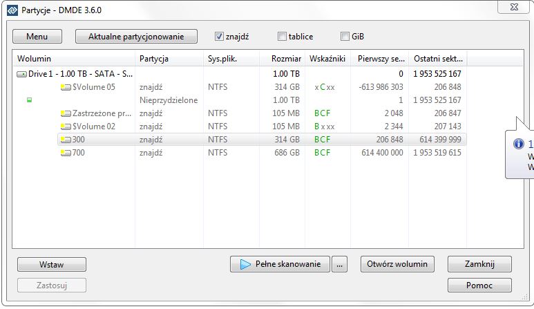

    Więc tak, na tę chwilę udało mi się przywrócić partycję z ww. dysku. Nie wiem jak będzie z pozostałymi dyskami ponieważ na jednym 1tb mam 2 partycje.

    Pokaż, jak to widzi DMDE. Jeśli widzi Ci partycje, możesz spróbować je wstawić zapisując na wszelki wypadek dane wycofywania.

  • #3 18906788
    bieganie
    Posty: 88
    Ocena: 20
    Partycja 300 i 700 mogę w dmde normalnie przejrzeć strukturę katalogów. Nie mam wiedzy jak odzyskać partycję 700 (jest drugą) czy robi się tak samo jak w przypadku partycji 300?

    W przypadku pierwszego postu z dyskiem 480 z tego wątku partycję udało się odzyskać korzystając z tego przykładu z filmu. https://www.youtube.com/watch?v=99-R4YF7lnU
  • #4 18908059
    bieganie
    Posty: 88
    Ocena: 20
    Otwieram szampana !!! operacja udana w 100% wszystkie partycje odzyskane. Wystarczyło tylko je "wstawić" w DMDE. Dzięki KALERON, że pomogłeś.
