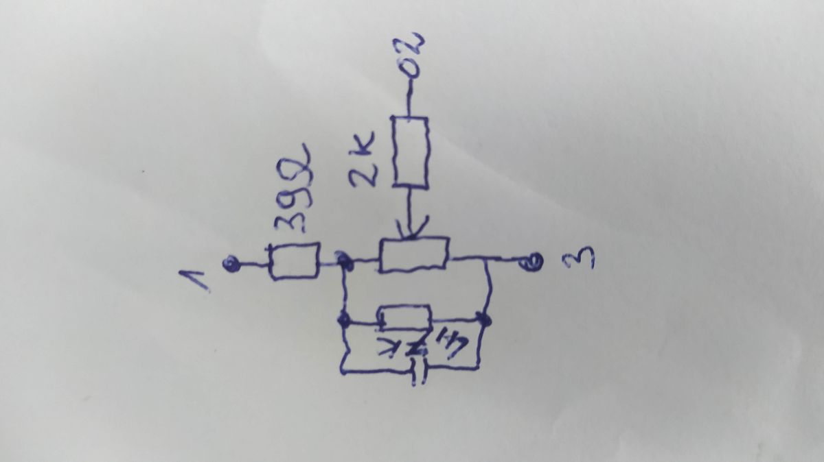

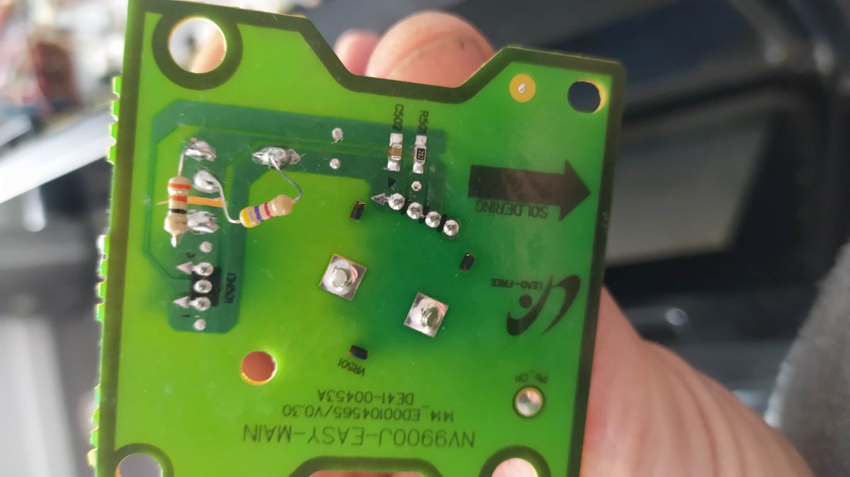

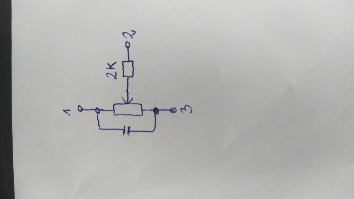

    Rozwiązałem problem, wstawiając dzielnik napięcia na zasilaniu potencjometru regulatora temperatury. W moim przypadku pomógł dzielnik złożony z rezystorów 39 Ω i 4,7 kΩ (na zdjęciu jeszcze 33 Ω, ale musiałem zmienić na 39 Ω).
    Płytka drukowana z dodanymi rezystorami do dzielnika napięcia Ręcznie narysowany schemat z potencjometrem i rezystorem 2K między trzema punktami oznaczonymi 1, 2, 3 Ręcznie narysowany schemat układu z rezystorami 39Ω, 2kΩ i 4,7kΩ.
