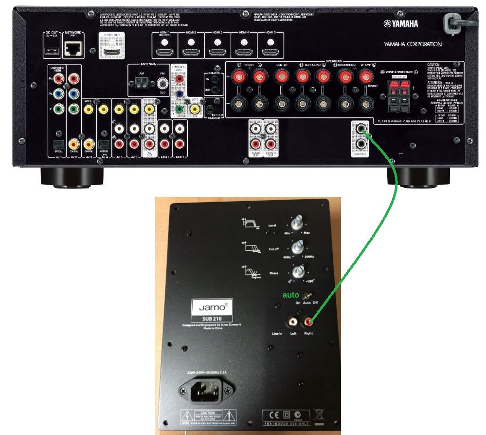

    Cześć,
    Od niedawna posiada amp rx-v673 i mam problem z odcięciem sygnały na hdmi out i subwoofer out po wyłączeniu amplitunera. W skrócie wyłączam amplituner a gniazda są dalej aktywne co w konsekwencji powoduje ciągłe działanie aktywnego subwoofera i boxa który mam podłączony pod hdmi. W ustawieniach jest opcja hdmi out Standby Through ale żeby ją wyłączyć trzeba również wyłączyć CEC a tego nie chce. Po za tym sygnał na subwoofer i tak za pewne dalej będzie. Sub210 jamo ustawiony na auto czyli po zaniku sygnału wyłącza się samoczynnie niestety przy tym ampku działa cały czas :/ nie umie tego rozgryźć, może macie jakieś rozwiązanie?

    Czy po wyjęciu wtyczki CINCH z subwoofera, wyłączy się on samoczynnie po jakimś czasie?

    Tak powinien się wyłączyć po chwili sam jak jest na auto. Miałem amp Onkyo to sub się wyłączał, teraz zmieniłem na Yamahę i nie wiem jak to zmienić
    Niestety odpowiedź kolegi nie jest jasna.
    Proszę wyjąć wtyczkę CINCH z Yamahy (lub subwoofera) i sprawdzić, czy subwoofer wyłączy się.
    Tylko to interesuje mnie w tym momencie.
    Nieważne co było przedtem, lub jakieś gdybanie " powinien ... ".

    Słuszna uwaga, nie pomyślałem. Niestety jest tak jak mówisz, po wyjęciu cinch sub dalej jest aktywny :/ czyli zmiana amplitunera to czysty przypadek. Jeszcze go nie rozebrałem, zacząć od przełącznika?
    Dziwne jest to że włączanie następuje z uruchomieniem amp natomiast wyłączanie już nie

    Jak długo kolega czekał na te wyłączenie?
    Ja sądzę, że 10-15 minut (max) należałoby czekać.
    Przełącznik na obudowie subwoofera ustawiony na AUTO? Tak na wszelki wypadek pytam :)

    Nie znam dokładnie czasu ale tak piszesz około kilku minut. Po wyłączeniu Amp i wzięciu prysznica ;) sub był wyłączony. Teraz jest na auto i jak go ręcznie nie wyłączę to jest aktywny cały czas, a przynajmniej dwa dni bo tyle go trzymałem ;p

    Niech kolega założy temat w dziale -> RTV Serwis.
    Tam najszybciej kolega otrzyma pomoc w naprawie tego subwoofera.
