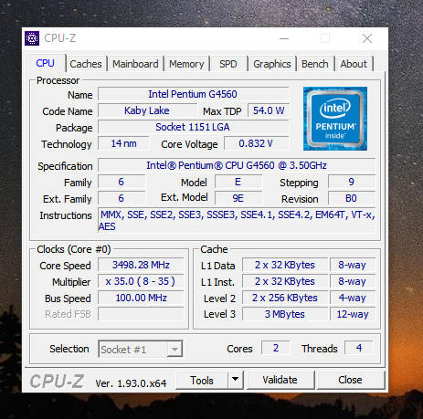

    Jeżeli masz na płycie procesor G4560 to i 7400 powinien działać bo to ta sama generacja. Uruchom program CPU-Z i podaj wersję BIOS jaką masz obecnie.
    Jedne i drugi wymagają wersji P7.30 więc nie powinno być problemów z obsługą tego CPU. https://www.asrock.com/mb/Intel/H110M-DVS%20R2.0/#CPU
    Tylko nie podałeś dokładnego modelu płyty. Masz rewizję R2.0 czy R3.0? To jest dosyć istotne jeżeli zdecydujesz się na aktualizację BIOS!

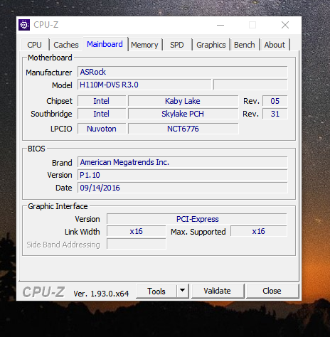

    Pokaż zakładkę Mainboard, tutaj są tylko informacje o procesorze.

    Taka informacja znajduje się na laminacie płyty głównej, powinna być za jej modelem. Tam gdzie jest napisane H110M-DVS i dalej małymi literami REV ....
    no tam na ss widać że r3.0
    #8 18929883
    badboy84
    Posty: 8749
    Pomógł: 1197
    Ocena: 1485
    Widać po CPU-Z że masz rewizję 3.0, i wersję BIOSu 1.10 czyli chyba najstarszą ale dobra wiadomość jest taka że powinna także obsługiwać i5 7400 więc aktualizacja nie jest konieczna. Można oczywiście aktualizować BIOS jeżeli kiedyś to robiłeś i czujesz się na siłach.
    Jeśli nie trzeba to nie będę tego robić bo nawet biosu nie umiem włączyć a co dopiero w nim coć robić ;D
