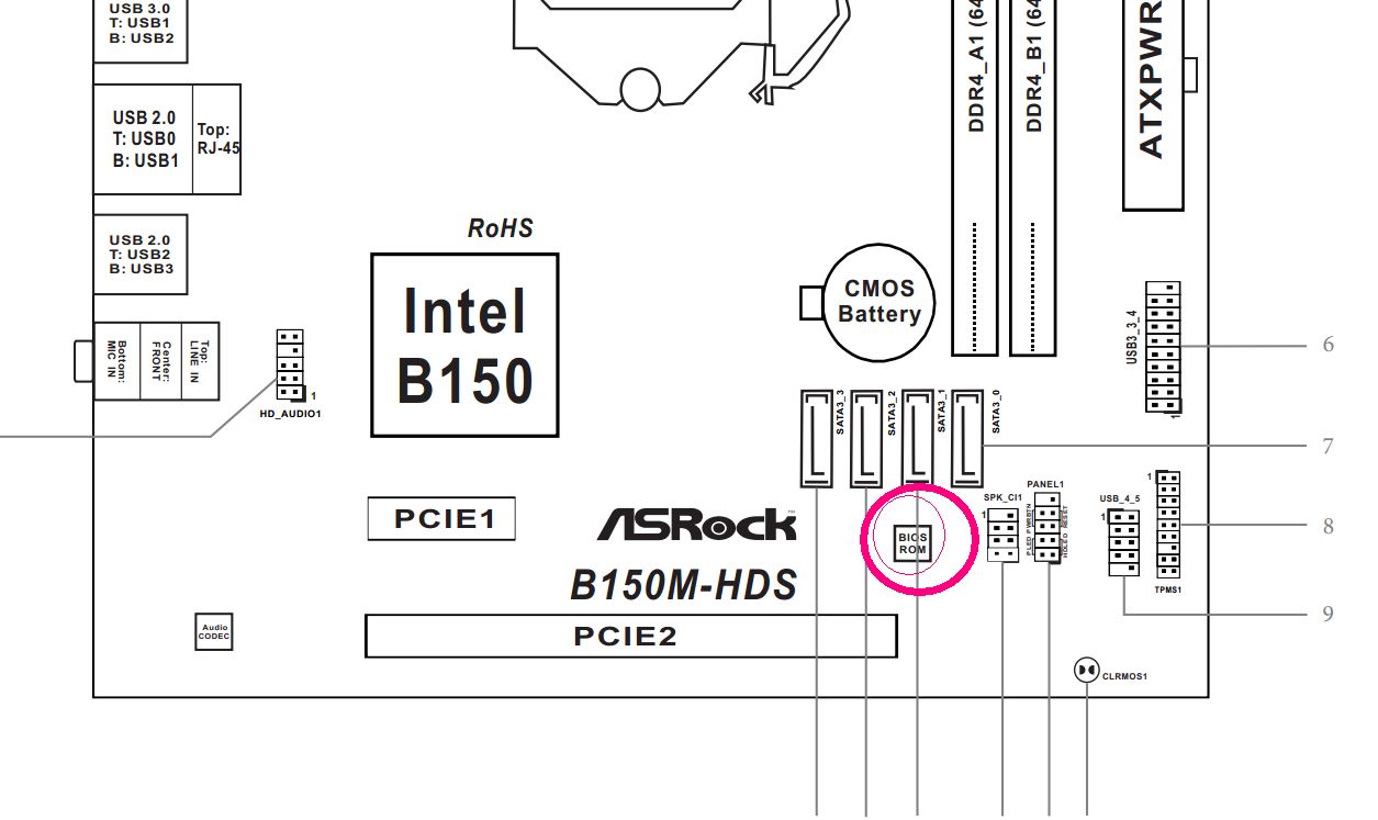

    Tak to jest jak się kupuje zestaw przez neta.
    Kupiłem ASRock B150M HDS, Pentium G4560 oraz pamięć Crucial CT8G4DFD8213
    Wszystko z listy wspieranych.
    Morele niestety nic nie pisały że mają stare płyty ze starym BIOS'em.
    ASRock B150M HDS ma BIOS 1.20.
    A dopiero 7.10 wspiera G4560 którego tam sadziłem.
    Da się uaktualnić BIOS jakoś? Nie uśmiecha mi się kupować extra innego procesora tylko po to aby zrobić aktualizację, a ze znajomych nikt nie ma procesora 'Skylake S'.

    a teraz elektronicznie :) Bios jest w podstawce, mam programator (choć jeszcze nie wiem czy Wellon VP-590 go weźmie).
    Czy ten BIOS/ROM dostępny na stronie producenta (B15MHDS7.20) da się wgrać? czy jednak on jest w innym formacie i nie da się.

    hmm..
    MX25L6473E - Macronix
    VP590 nie supportuje, nie znalazłem też w CH341 Programmer...
    no niestety :(

    Wybierz coś podobnego 8 MB /64 mbitowego bo takie widze biosy są i spróbuj w ch341a odczytać. Są inne MX tylko końcówka się nie zgadza ale zwykle to działa.

    Poszło, jesteście Wielcy :)
    Programator CH341A, wybrana kość MX25L6465E, zdetekował MX25L6473EPI jako ID: $C2,$20,$17,$16. Kość oryginalna odczytana w razie czego (właściwie tylko test czy działa programator, bo jak bzdurę odczyta to i tak jesteśmy pozamiatani).
    BIOS pobrany w wersji "Instant Flash" czyli B150M-HDS(7.20)ROM.zip. Rozpakowany, zamienione rozszerzenie pliku na .rom
    Podglądnąłem zawartość odczytaną i porównałem z tym nowym biosem, wyglądała podobnie. Więc następnie Erase a potem wgrany nowy ROM.
    Dzięki śliczne. Windows się instaluje.
