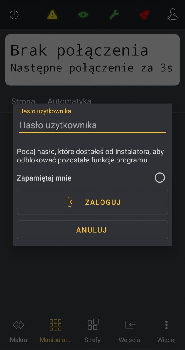

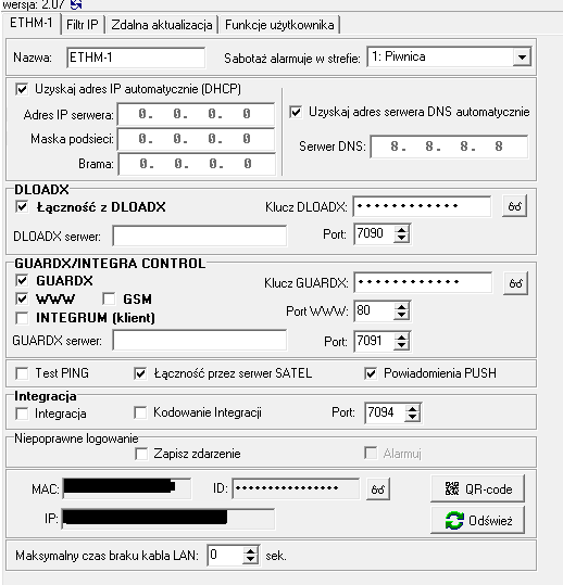

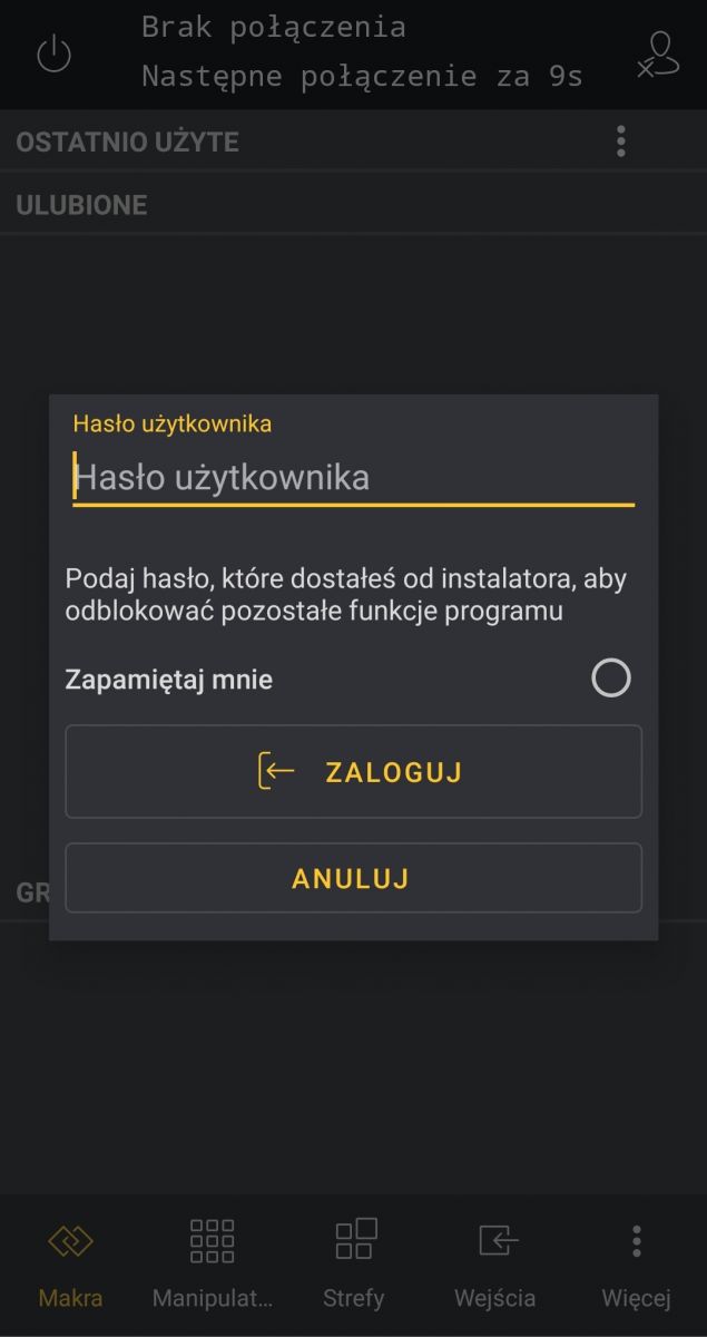

    Mam problem z aplikacja integra control (wer. 4.8.2 na androida) po skonfigurowaniu ETHM-1 plus nie mogę się połączyć z aplikacja. Próbując się połączyć cały czas mam komunikat ze potrzebuje hasła ale żadnego nie ustawiałem w aplikacji w pierwszym uruchomieniu. A normalnie udało mi się połączyć przez serwer TCP/IP serwer Satel. Szukając w internecie jakiegoś rozwiązań i czytając na tym forum podobnych tematów nie i znalazłem podobnego problemu z polaczeniem do aplikacji. Nie wiem czy da się zresetować te hasło w jakiś sposób czy mam zresetować cala centrale czy moduł ale nie wiem czy tak się da.
    - kabel jest oryginały od Satel RJ/PIN5

    To jest hasło użytkownika/administratora centrali.

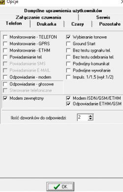

    Zaznaczyć "GSM".
    Btw: opcje modemowe i kabelek RJ/PIN5 nie mają nic wspólnego z aplikacją mobilną.

    Tak, miałeś racje z tym hasłem ze to było hasło użytkownika ale pomogło mi tez zaznaczenie opcji ''GSM"
    dariusz.bembenek napisał:
    Zaznaczyć "GSM".
    Jak napisałeś zaznaczyłem opcje ''GSM'' i zadziałała mi aplikacja. Dziękuje za rozwiązanie problemu.
