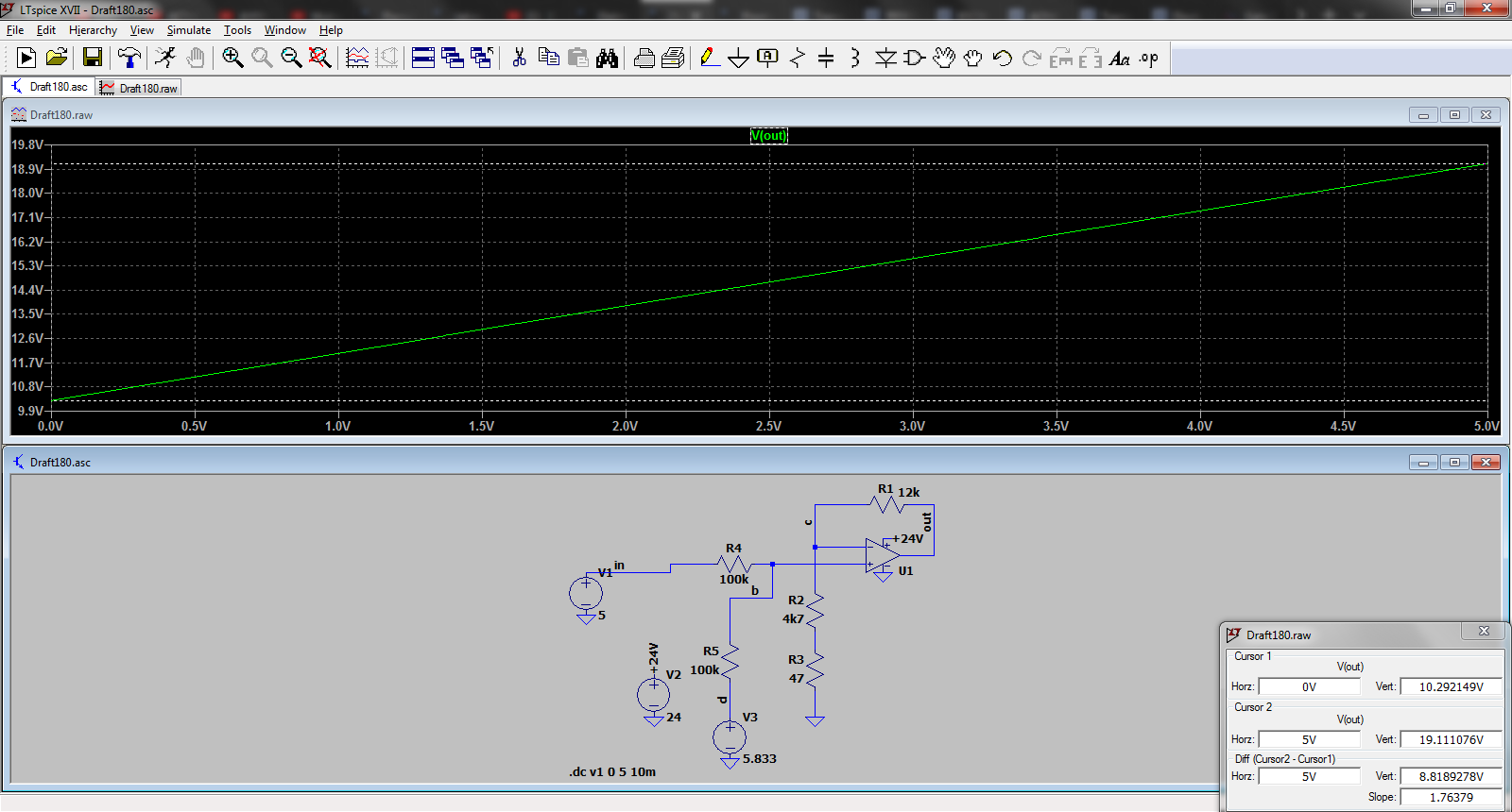

    W jaki sposób mogę 'zmapować' napięcie danej wartości do innej określonej ?
    Dokładnie chodzi o odczyt z urządzenia które daje 0 do 5V DC - chcialbym zeby na prostym woltomierzu (z zasilaniem) uzyskać wartości odczytu dla:
    0V - 10,29V
    2,5V - 14,7V
    5V - 19,11V
    Jest to charakterystyka liniowa.
    Do dyspozycji oprócz tego odczytywanego napięcia 0-5V mam napięcie zasilania woltomierza w zakresie 11,5V do 14V nie ustabilizowane.

    Używając wzmacniacza operacyjnego możesz wzmacniać, dodawać, odejmować, ale wzmacniacz musi mieć zasilanie wyższe niż najwyższe napięcie jakie chcesz uzyskać z 14V nie zrobisz 19V czyli do zasilenia wzmacniacz potrzebował byś przetwornicy dcdc, z kolei aby dodać napięcie 10,29V musiał byś najpierw wytworzyć stabilne napięcie za pomocą źródła napięcia odniesienia.

    #11 18943175
    jarek_lnx
    Posty: 22541
    Pomógł: 4165
    Ocena: 6028
    Schemat wzmacniacza mógł by być taki, gdzie V1 to napięcie wejściowe, V2 to zasilanie, V3 to napięcie odniesienia

    Jako źródła napięcia 5,833V mógł byś użyć TL431, a wzmacniacz LM358.
