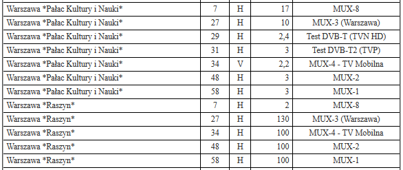

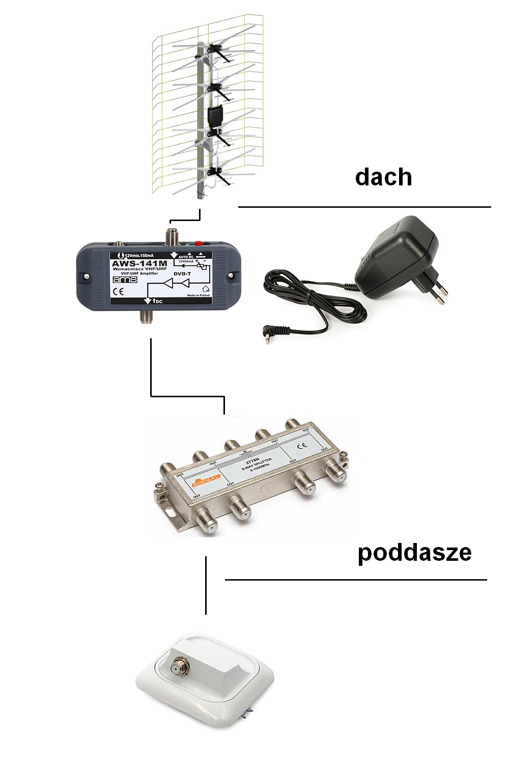

    Chcę z jednej zbiorczej anteny rozprowadzić sygnał DVB-T do każdego z 8 pokojów w piętrowym domu ... na szczęście kable mam pociągnięte ze strychu , chodzi tylko o dobór anteny i reszty ...
    odległość od nadajnika 35 km - wwa
    raczej z tańszej półki

    Instalacja DVB-T dla kilku odbiorników wymaga odpowiedniej jakości sygnału, a poza samą anteną głównym elementem takiej instalacji musi być rozgałęźnik o niewielkiej stracie (tłumieniu). Prawdopodobnie będzie także potrzebny wzmacniacz. Tu masz dokładny opis całej instalacji wraz ze schematami połączeń i dokładnym spisem wszystkich niezbędnych elementów:
    https://blog.telmor.pl/instalacje-ind/jak-podlaczyc-kilka-telewizorow-do-jednej-anteny/
    https://forum.satkurier.pl/topic/7193-podział-sygnału-dvb-t-na-kilka-odbiorników/
    Co do doboru samej anteny, warto wskazać jak najbardziej dokładną lokalizację miejsca odbioru. Na tej podstawie ktoś będzie mógł znacznie precyzyjniej wskazać konkretne urządzenie. "Odległość od nadajnika 35 km - wwa" to dość enigmatyczne określenie, tym bardziej bez wskazania jakiegokolwiek kierunku ;-)

    Mam wątpliwości odnośnie do stosowania kaskad wzmacniających w takich instalacjach.
    Korzystniej (dla stabilności pracy całości instalacji) zastosować antenę bierną o solidniejszym zysku (najlepiej dwie pasmowe) oraz wzmacniacz kanałowy dla wyrównania poziomów MUX-ów.
    Dobrze by było aby wzmacniacz miał na wejściu filtr LTE. Nie będzie najtaniej ale za to spokojniej:
    https://www.telmor.pl/Katalog-produktow/Wzmac...e-przedwzmacniacze/Wzmacniacze-wielozakresowe

    Czy na rysunku przedstawiającym, jak ma wyglądać z grubsza instalacja też widzisz dwa wzmacniacze?
