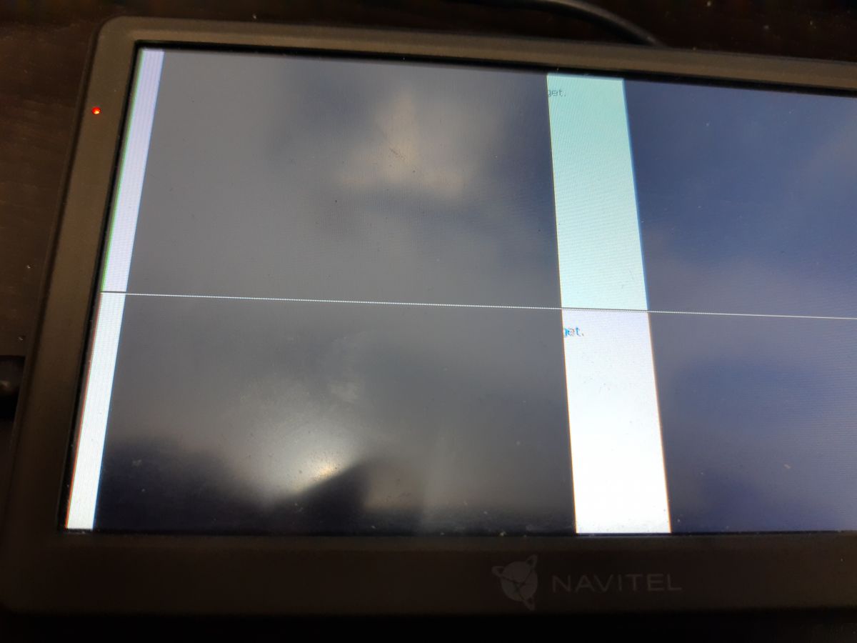

    BrucieK
    Posty: 324
    Pomógł: 5
    Ocena: 64
    Czy mogę prosić o podesłanie odblokowania do Navitel MS700 na Linuxie z ekranem oporowym?
  • #23 19710352
    szurgot
    Posty: 22
    Ocena: 6
    Ja najpierw próbowałem tym, jednak okazało się że mam pojemnościowy. Instrukcja jest w środku, u Ciebie powinno zadziałać.
    • MS700 oporowy.zip (42.87 MB) Musisz być zalogowany, aby pobrać ten załącznik.
  • #24 19710385
    BrucieK
    Posty: 324
    Pomógł: 5
    Ocena: 64
    Czyli u ciebie ekran reaguje na dotyk, na paznokcia nie działa? Na karcie 16GB ruszy czy musi być mniejsza?
  • #25 19710393
    szurgot
    Posty: 22
    Ocena: 6
    Dokładnie tak, ja robiłem z kartą 2GB, bo akurat taką miałem. Navi musi być podłączona do komputera, karta w środku, i wtedy reset.
  • #26 19710548
    BrucieK
    Posty: 324
    Pomógł: 5
    Ocena: 64
    Niestety soft chyba uwalił nawigacje, tak wyglądało wgrywanie:
    Zmiana systemu z Linux na WinCE w nawigacji Navitel MS700 - czy to możliwe?
    Tak teraz wygląda nawigacja:
    Wciąż działa wgrywanie softu z karty więc teoretycznie wgrywając prawidłowy soft nawigacja by działała. Ostatecznie spróbuje odblokowania które jest do kupienia na allegro.
  • #27 19710583
    szurgot
    Posty: 22
    Ocena: 6
    A zmieniłeś nazwę pliku logo jak było napisane w instrukcji?
  • #28 19710600
    BrucieK
    Posty: 324
    Pomógł: 5
    Ocena: 64
    Ok w instrukcji był błąd, MS700 ma rozdzielczość 480x272, z plikiem logo480x272.bmp poszło. Dam znać czy wszystko działa jak wgram mapę.

    Ocena: 64
    Mapa wgrana (IGO) i na razie jest ok, dziękuję za pomoc. Podsumowując na MS700 na linuxie z ekranem oporowym działa ten soft, robiłem z karty 16GB, jeśli komuś nie idzie musi być podłączona ładowarka albo kabel usb. Jeśli są błędy w wyświetlaniu i nic nie można odczytać próbować z drugim plikiem logo.
  • #30 19712990
    szurgot
    Posty: 22
    Ocena: 6
    W instrukcji jest dobrze. "Zasysany" jest plik logo.bmp więc z nazwy pliku logo800x480.bmp usuwamy 800x480. Według specyfikacji:
    https://navitel.cz/pl/devices/navitel-ms700
    MS700 ma rozdzielczość 800x480.
    U mnie Automapa i Igo chodzi bardzo dobrze jak na razie.
