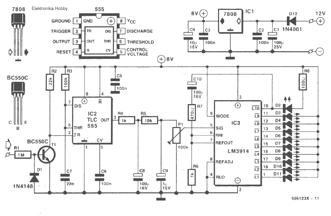

#1 1889741 11 Paź 2005 12:53 Marckos Marckos Poziom 11 Posty: 22 Autor tematu Post #1 1889741 11 Paź 2005 12:53 poszukuje schematu przetwornika częstotliwości na napięcie wykorzystujące timer 555 Przeniosłem z: Schematu/instrukcji... [h]
#2 1902126 16 Paź 2005 00:14 edekk edekk Poziom 26 Posty: 688 Pomógł: 93 Ocena: 115 Pomocny post? (0) Post #2 1902126 16 Paź 2005 00:14 Może coś takiego ? Załączniki: ob2.gif (35.51 KB) Musisz być zalogowany, aby pobrać ten załącznik.
#3 1906218 17 Paź 2005 18:28 Marckos Marckos Poziom 11 Posty: 22 Autor tematu Pomocny post? (0) Post #3 1906218 17 Paź 2005 18:28 Troche to skomplikowane Wiem ze ma to wygladac tak f----> przesterowany wzmacniacz ----> układ różniczkujący ---> timer 555 --> układ całkujący ---> U Szuka mszukam i nic :p
#4 15106757 29 Paź 2015 20:58 ANyThing4fun ANyThing4fun Poziom 2 Posty: 3 Pomocny post? (0) Post #4 15106757 29 Paź 2015 20:58 Czy można użyć powyższego schematu z timerem dla sinusoidalnego przemiennego napięcia wejściowego?
