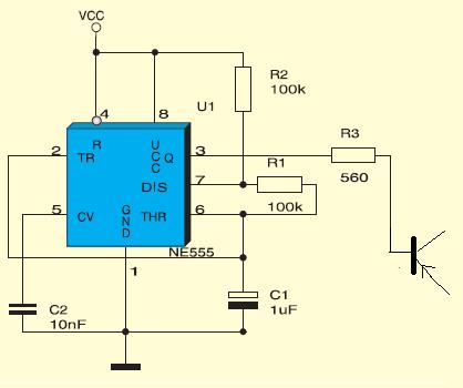

    Ocena: 80
    Zamiast ktorego rezystora wstawioc potek i jaki ?
    • Schemat generatora o regulowanej częstotliwości na układzie NE555 – jak zbudować? reg555.JPG (14.76 KB) Musisz być zalogowany, aby pobrać ten załącznik.
    #7 2944806
    Spitor
    Posty: 163
    Pomógł: 16
    Ocena: 27
    A jaka częstotliwość Cie interesuje?
    TU masz wzór
    f(Hz)=1,49:(R1+R2(w omah)*C(F)
  • #8 2944895
    kiler129
    Posty: 1304
    Pomógł: 12
    Ocena: 80
    Spitor napisał:
    TU masz wzór
    f=1,49:(R1+R2)*C => Rozumiem go do tad: f=1,49:(R1+R2) a niewiam co podstawic jako C :|
    C do czestotliwosci to od 5Hz wzwyz do 30Hz (Jesli latwiej zrobic to moze byc mniej gorna granica)

    Czy jesli zrobie jak w zalacniku regulacja bedzia dzialac ?
    • Schemat generatora o regulowanej częstotliwości na układzie NE555 – jak zbudować? ne555.JPG (8.58 KB) Musisz być zalogowany, aby pobrać ten załącznik.
    #11 2946035
    Dar.El
    Poziom 41  
    Posty: 5450
    Pomógł: 750
    Ocena: 888
    Czy chcesz zrobić generator o stałym wypełnieniu w przybliżeniu 50% ?. Bo te powyżej bardzo zmieniają wypełnienie zależnie od częstotliwości.
    Ten schemat powyżej ma błąd, jak zjedziesz suwakiem potencjometru do zasilania to 555 pójdzie z dymem.
    A oto mój schemacik w którym częstotliwość można zmieniać w bardzo szerokim zakresie z wypełnieniem zbliżonym do 50%.
    Częstotliwość wynika z sumy rezystancji R1 P1 (R1 dałem minimalną wartość więc lepiej go trochę zwiększyć gdy nie chcesz bardzo dużego przestrajania) i kondensatora C2 (dla dużych pojemności np. elektrolity i dużej rezystancji P1 na częstotliwość ma wpływ upływność tego kondensatora a w skrajnych wypadkach przerwanie generacji). Na zasilaniu potrzeba 1µF dla scalaka bipolarnego a dla cmos dużo mniejszy.

    Uklad dziala :)
    Punkty rozdane.
    Co do schematu to R1=300kΩ, R2 podmienione na potencjometr o wartosci 300kΩ.
    Temat zamykam a kto by chcial cos dodac pisac na pw o odemkniecie tematu :D
