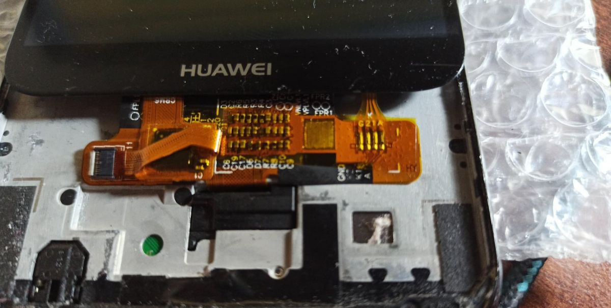

    Cześć, dzisiaj wymieniłem ekran na nowy, gdy pierwszy raz włączyłem mój telefon ekran działał perfekcyjnie lecz po dodaniu większej ilości kleju (ekran wystawał troszeczkę) w okolicy taśmy przestał działać - przyznaję, że trochę kapło mi się na nią. Czy istnieje możliwość, że to właśnie przez to?

    Klej szybko wysechł więc go oderwałem od taśmy , foli nie zdejmowałem . Chociaż widziałem , ze w pewnym miejscu folia jest chyba źle ułożona , zaraz dam znać
    EDIT Jednak wszystko w porządku zaraz wstawię zdjęcie jak to wygląda

    A powiedz jeszcze przestał działać dotyk, czy całkowicie nie świeci? Wypnij i włóż ponownie wtyczkę, jak masz stary wyświetlacz sprawdź jak on się zachowuje.
