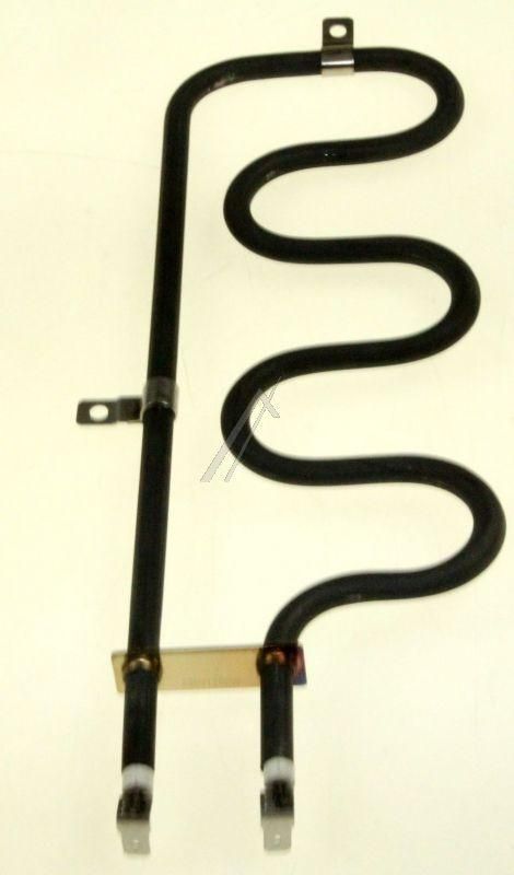

    Witajcie,
    Nie działa mi górna grzałka do piekarniko-mikrofali Siemens. Niestety sprzęt ma już trochę lat i nie można takiej grzałki dokupić nawet w oficjalnym serwisie. Czy macie może gdzieś w zapasach taką grzałkę lub pomysł jak to naprawić? Nie wierzę, że nie da się zamontować jakiegoś innego zamiennika lub grzałki z innego urządzenia, ale jestem w tym temacie zielonym i liczę na pomoc:-)
    W załączeniu zdjęcie poszukiwanej grzałki.

    Na pewno się da sprawdź moc tej i dokup taką tej samej mocy,kształt trochę fikuśny będzie ciężko zamontować inną.

    Ocena: 8
