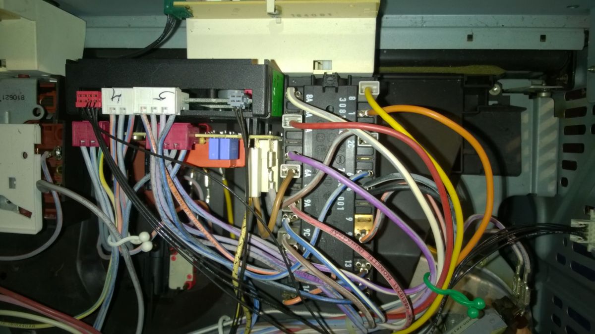

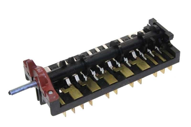

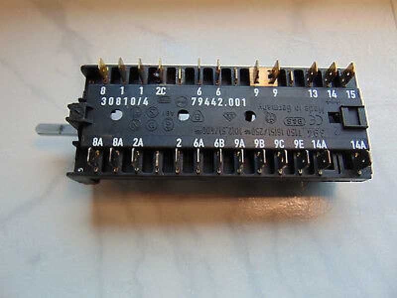

    Przełącznik krzywkowy uruchamia górną grzałkę podczas wszystkich programów, a grzałka działa tylko w programach bez udziału dolnej grzałki. Na mój chłopski rozum to cały czas ta sama ścieżka na przełączniku krzywkowym uruchamia grzałkę górną - tylko dlaczego nie działa wspólnie z dolną grzałką.
    Czy można sprawdzić sprawdzić ten przełącznik / w zał. zdjęcie / na których ścieżkach powinno być przejście. Czy taki przełącznik można naprawić - nowy jest raczej nie dokupienia, a poza tym był bardzo drogi.

    Przełącznik krzywkowy sprawdziłem jest sprawny i wszędzie jest przejście. Przejścia są zgodne z ruchem krzywek. Jest jedna rzecz, której wcześniej nie zauważyłem. Program góra + wentylator grzałka działa, ale nie pali się kontrolka po stronie temperatury.

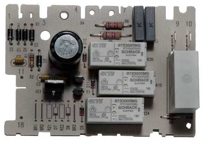

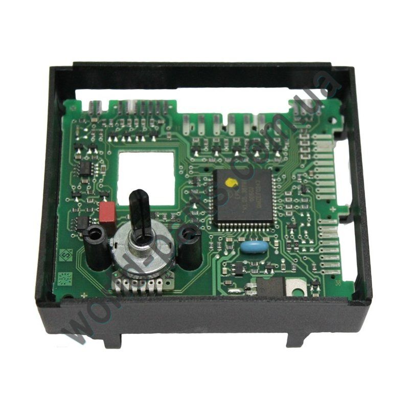

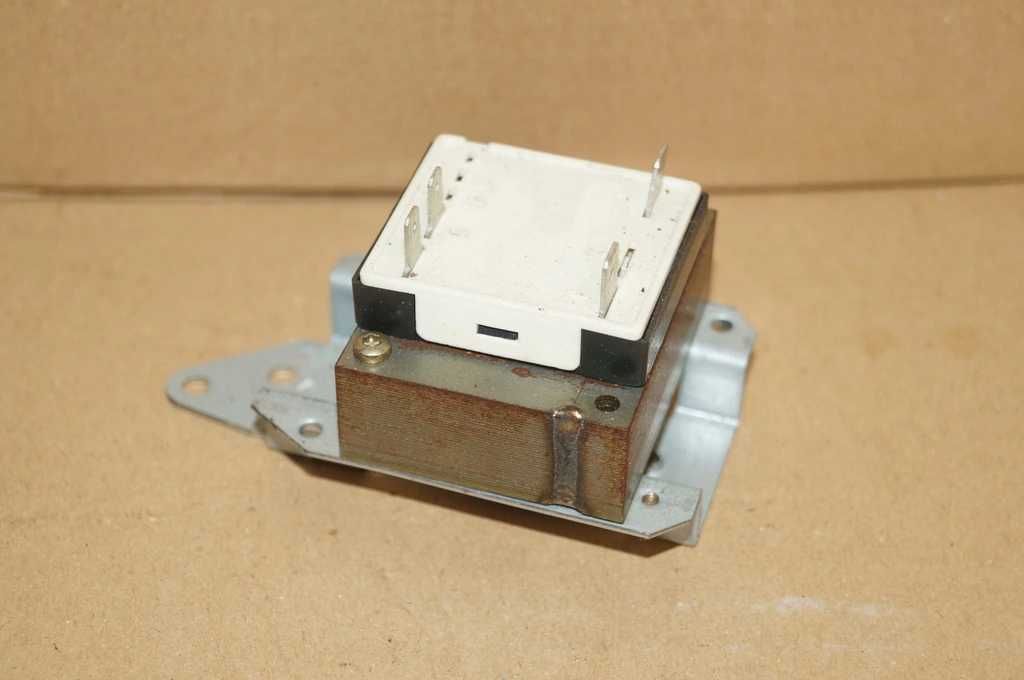

    Kolego mu.ka, rozumiem że masz multimetr i przy jego pomocy(omomierz) sprawdziłeś sprawność grzałek. Rozumiem też że sprawdziłeś (woltomierz AC) występowanie napięcia zasilania na obu grzałkach przy kolejnych pozycjach przełącznika funkcji.
    W związku z tym, że szansa na zdobycie schematu połączeń w tym piekarniku jest znikoma musisz sam spróbować, przynajmniej częściowo, taki schemat odtworzyć. Zanim przystąpisz do jakichkolwiek działań rób zdjęcia jak poszczególne podzespoły są zamontowane i jakie przewody do nich dochodzą (lepiej pięć zdjęć więcej niż jedno za mało!), w przypadku przewodów o tym samym kolorze w obrębie jednego podzespołu naklejaj na przewody plastry z opisem gdzie są one podłączone. Bez schematu możesz potem mieć szalone problemy z odtworzeniem prawidłowych połączeń. Sprawdź do czego są podłączone przewody od grzałek i wentylatora. W piekarniku masz trochę elektroniki (na Twoich zdjęciach widać przekaźniki). Zobacz dołączone zdjęcia: sterownik, sterownik z przekaźnikami, transformator zasilający, przełącznik funkcji. W załączniku opis piekarnika z symbolami fabrycznymi podzespołów, a tu strona (Ukraina) z opisem tych podzespołów: :arrow: Link

    Bez odkręcenia przełącznika funkcji, obrócenia go tak abyś widział krzywki sterujące i styki pod tymi krzywkami nie ruszysz z miejsca z diagnozowaniem uszkodzenia. Patrząc na zdjęcia w poscie #3 wydaje mi się że nie będziesz musiał nawet odpinać konektorów z przełącznika funkcji. Jak już będziesz widział krzywki zweryfikuj je pod względem braku ukruszeń i zużycia ich powierzchni. Następnie obracając osią przełącznika sprawdź na każdej z pozycji tego przełącznika działanie styków pod tymi krzywkami, wizualnie i omomierzem(!).
  • #9 19064112
    mu.ka
    Posty: 7
    Przełącznik krzywkowy wcześniej obracałem. Nie było nic ułamanego, styki bez żadnych przypaleń, przejścia były, sprężynki całe, wszystko normalnie wyglądało. Omomierzem nie mierzyłem.

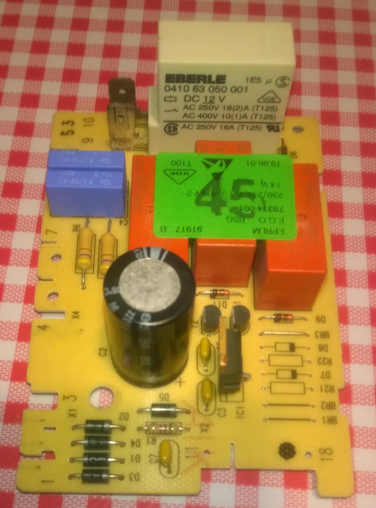

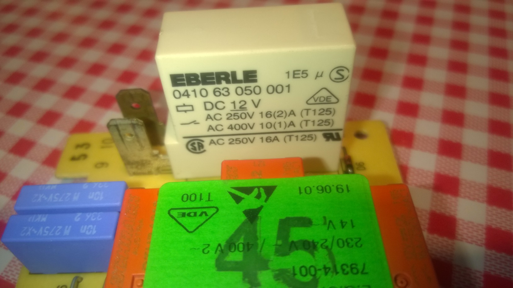

    Podczas przełączania programów zauważyłem, że iskrzy, błyska w środku w obudowie przekaźnik, który ma wejście i wyjście bezpośrednio do przełącznika krzywkowego. Zał. JPG - ten biały EBERLE.
    Wymieniłem ten przekaźnik - nic to nie zmieniło - górna grzałka nie grzeje - przekaźnik / ten nowy / również dalej iskrzy / jakby gdzieś było zwarcie /.
    Ten przekaźnik również iskrzy - słychać dźwięk załączania - przy obracaniu potencjometru z temperaturą.

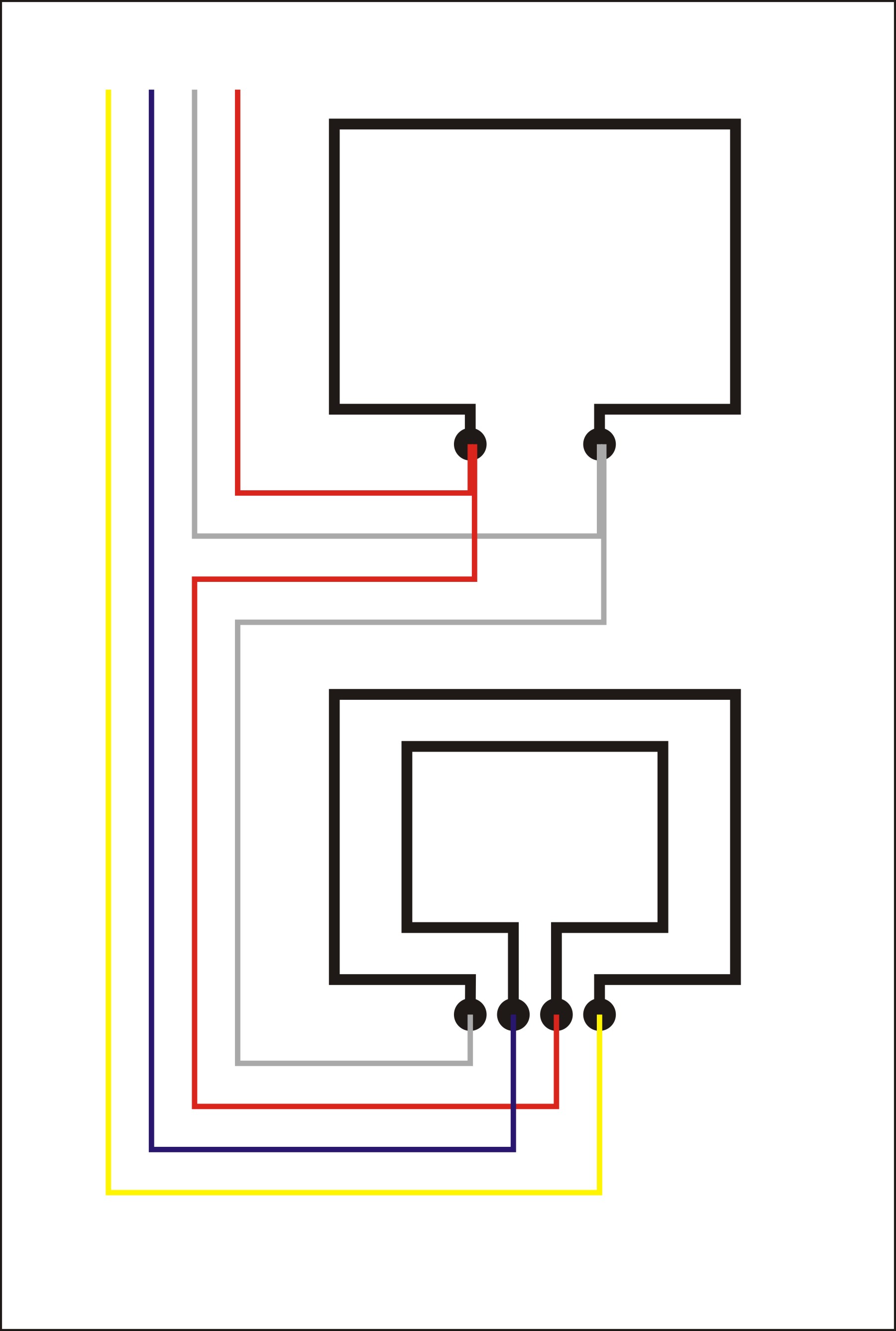

    Grzałki w tym piekarniku / jak dla mnie / są dziwnie podłączone. zał. JPG.
    Górna grzałka jest połączona z dolnymi grzałkami.
    Dolne obie grzałki działają a górna nie ma zasilania.
    Patrząc na ten schemat to wystarczy zmienić bieguny zasilania jednej grzałki i wówczas będą grzały wszystkie trzy.
    Co w tym piekarniku zmienia biegunowość obwodu zasilania grzałki?
