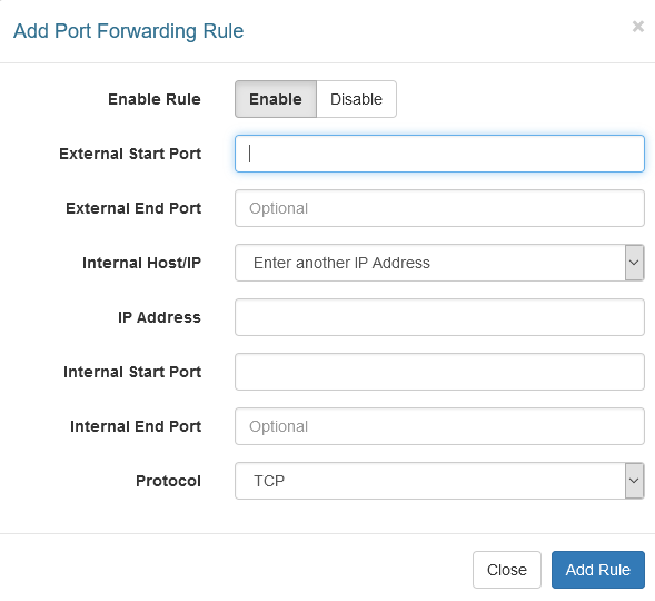

    W skrótcie, firma wymieniła router i podgląd do kamer jest teraz nie dostępny
    Schemat:
    Dwie kamer podłączone RJ45 do routera, w routerze mają statyczne IP i 0.10 i 0.11 i porty :8080 i :8585 > router z kamerami jest podłączony do NOWEGO routera.
    Mam wykupiony adres IP by można było się zalogować pod adres xyz.pl:8080 ale nie da się.
    Co zrobić? (defakto w całym układzie zmieniło się tylko urządzenie końcowe.

    przeqpiciel napisał:
    jeśli zmieniliście router, to pozostaje proste pytanie. Czy skonfigurowałeś na nowo przekierowania portów ?
    i jeszcze jedno, czy Twoje xyz.pl faktycznie prowadzi na poprawny adres IP
    Czylli defakto wystarczy że teraz przekieruje port do którego jest podłączony drugi router pod wykupiony adres tak?

    Udostępnianie kamer. PILNE - nie działa udsotępnianie kamer
    Jak mam uzupełnić?

    External ip port to w twoim przypadku port na ktory uderzasz z zewnatrz, czyli dla jednej kamery8080 i pozniej dla drugiej 8585
    Ipaddress to adres ip kamery wewnatrz twojej sieci 0.10 i 0.11, a internal port to port na jakim jest kamera. Pewnie 80 dla zwyklej strony www
    Ale kamera jest na porcie 8585, więc i w external i internal wpisuje 8585?
