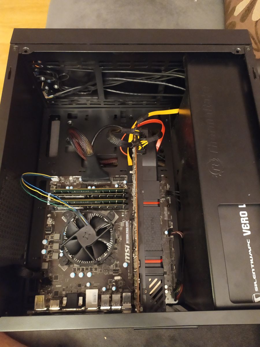

    Witam. Otóż na początku myślałem, że problemy z dostawcą. Jednak to nie to. Routery skonfigurowane są i są dwa. Jeden główny ma adres 192.168.2.1 a drugi 192.168.2.2. Na drugim dhcp wyłączone. Pierwszy router to główny a z niego na drugi router idzie przewód na port lan. WAN jest nieużywany. Z drugiego routera portem lan na tv PlayStation i pc. Do głównego routera przychodzi przewód utp od modemu z multimedia zhone. Niedawno kupiłem pc. Połączyłem do neta. I na początku działał normalnie. Teraz zauważyłem że rozłącza dwa routery. Odcina neta całkiem. Nie pomaga restart. Dopiero jak. Wyłączę komputer. Myślałem najpierw, że konflikt adresów. Więc odłączyłem przewód od pc. Nie pomogło. Pomaga jedynie wyłączenie pc. Na PC nowy system Windows 10. Po wklepaniu ipconfig wyskakuje informacje że nie jest nic podłączone. Najlepsze jest to że głowy router jest w drugim pokoju. Ktoś się spotkał z czymś takim? Sprawdzałem wpisując wifi w wyszukiwarce czy czasem nie jest zamotnowany w komputerze lecz nic nie znajduje.

    Znów zacięło internet przy załadowaniu systemu... A wszystko od komputera odłączone.
    A może to problem od strony zasilacza w komputerze, przy starcie coś wali w gniazdko prądowe i wywala router czy sieć.

    Jednak problem będzie leżał w sprzęcie. Czyżby zasilacz? Da się go jakoś sprawdzić bez wymiany na inny? Otóż wifi gubi sygnał po włączeniu komputera oraz tv od dekodera multimedii przestaje przełączać. Wariuje itp. Po wyłączeniu komputera problemy giną...
  • #18 18959535
    KOCUREK1970
    Specjalista Sieci, Internet
    Posty: 35673
    Pomógł: 3862
    Ocena: 5490
    Trzeba pomierzyć napięcia pod obciążeniem - ale tu musisz wiedzieć jakie i gdzie mierzyć (miernikiem ręcznym) albo kupić gotowy miernik automatyczny, który podpina się w linie miedzy zasilaczem a MB.
    Ale najlepiej, podmienić na inny zasilacz.
    Być może, to też wina instalacji elektrycznej w mieszkaniu.
    Co to w ogóle za zasilacz: marka, typ, model, oznaczenia, moc, ile ma lat?

    Vero l1. Ile ma lat nie mam pojęcia. Kupiłem komputer używany.
    Komputer PC rozłącza internet po jego włączeniu (niepodłączony przewodem)
    A moc zasilacza 600W.
    Instalacja w domu ok. Tn-c ale przedłużacz nie ma bolca. Może by jeszcze zerowanie zrobił już sam nie wiem. Wszystko głupieje tv wifi i wgl...
