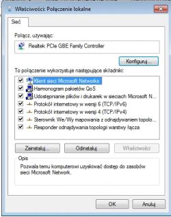

    Witam informatyków. Mam problem z internetem a może raczej z komputerem.
    Gdy używam internetu nie ważne na jakim routerze ,wifi czy na kablu internet rozłącza się.
    Różnie to bywa czasem co kilka sekund czasem co godzinę. Ciekawe jest to ,że gdy oglądam (włączam w tle) programy na żywo np na twitch.tv czy youtube to internet się nie rozłącza a jak już to żadko.
    1. NIE MAM WŁĄCZONEGO OSZCZĘDZANIA ENERGII
    2. Reinstalowałem sterowniki
    Nie wiem co jest rozwalone. Złącze enthernet? Płyta główna?
    Ma ktoś jakiś pomysł co zrobić (Oprócz dania kompa do naprawy) albo co jest popsute? Z góry dzięki za pomoc.

  • #7 17795202
    TechnikInformatyk11
    Poziom 6  
    Posty: 8
    Internet przerywa - czy to wina płyty głównej czy złącza Ethernet?
    Właściwości Pv4.
    #8 17795207
    sosarek
    Posty: 83875
    Pomógł: 9320
    Ocena: 15542
    Wyłącz IPv6.
    Konto firmowe:
    Z
    Pka, Poznań, 60-850
    Pomogłem? Kup mi kawę.

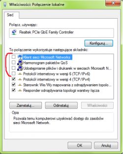

    #9 17795208
  • #10 17795262
    Dziben
    Posty: 27
    Witam, mialem podobny problem jakis czas temu. Internet szedl po kablu. Musialem zastosowac kolejny router przy samym komputerze i z tego routera dopiero do komputera. Wyglada to mniej wiecej tak:
    Po zastosowaniu drugiego routera problem ustał.
  • #11 17795319
    TechnikInformatyk11
    Poziom 6  
    Posty: 8
    Narazie wszystko działa. Jeżeli się nie wyłączy dziś to zamknę temat.
    Dzięki bardzo za pomoc :)
