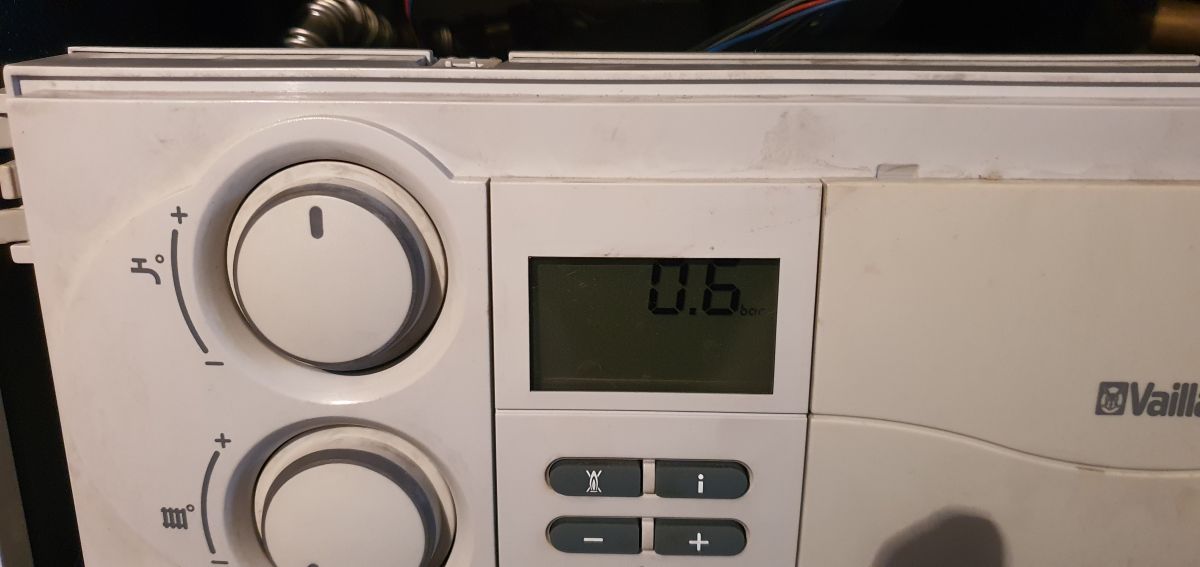

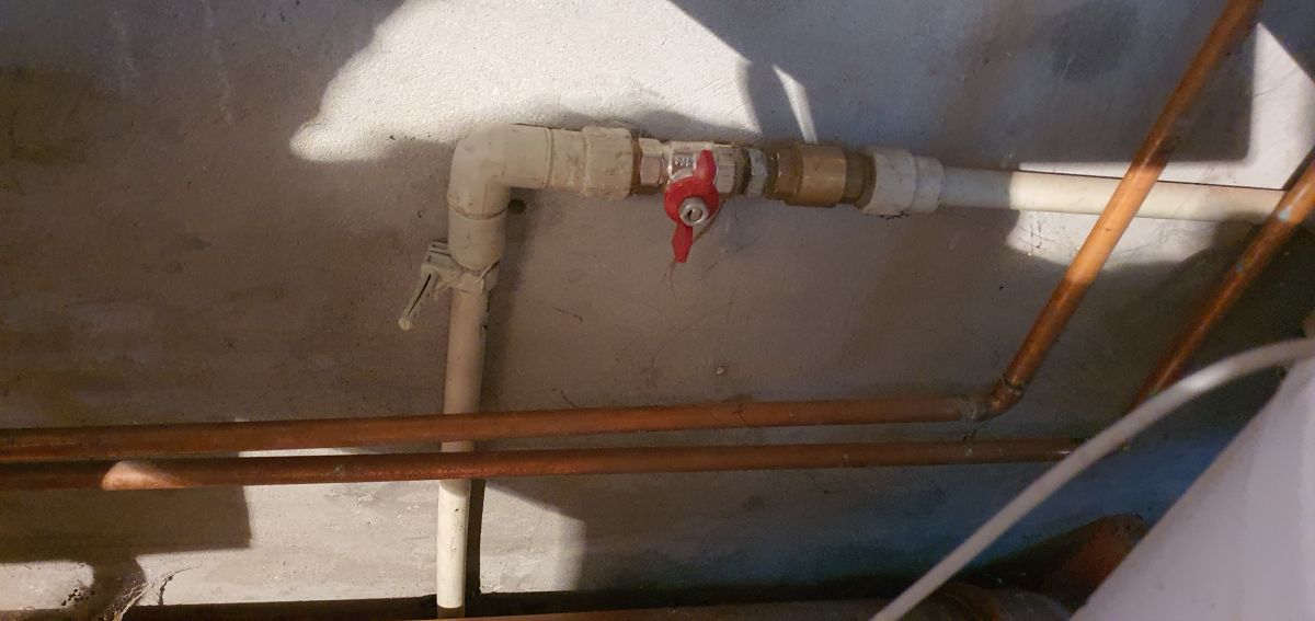

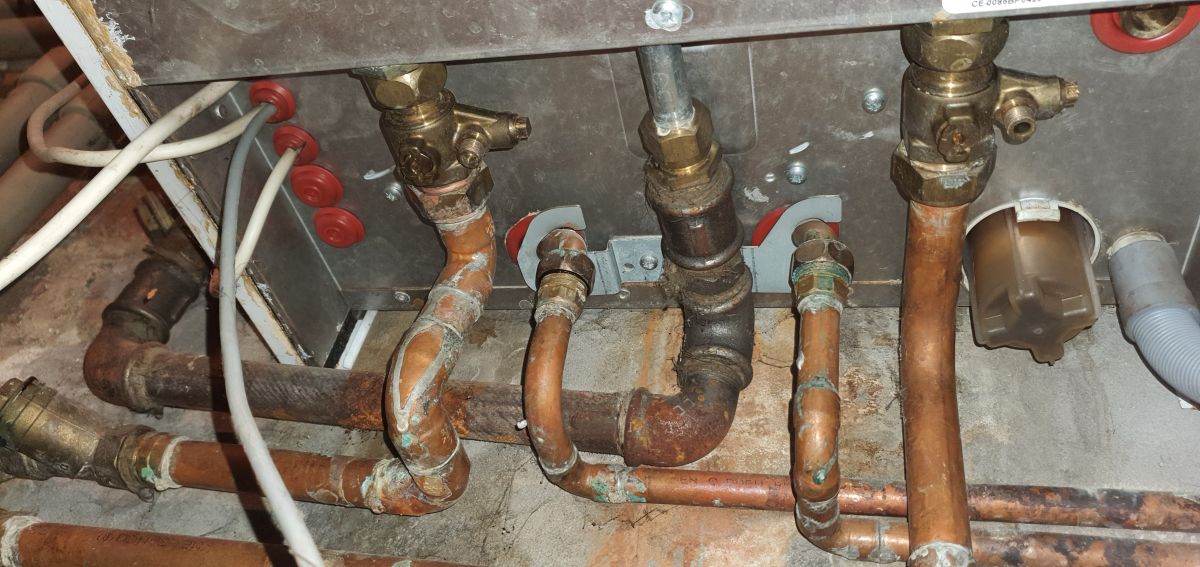

    Nie znalazłem postu odnoszącego się do mojego problemu. Mam piec Vailant eco tec plus VC. Uszkodzony został zawór uzupełnienia instalacji czyli przekręcił się i woda nie przestawała uzupełniać instalacji, co spowodowało wzrost ciśnienia do max i ujście zaworem bezpieczeństwa (pod piecem). Musiałem zakręcić wodę. Przyszedł hydraulik aby wymienić zawór który jest umieszczony jak na dołączonym zdjęciu. Po wymianie zaworu woda leci ale uzupełnia instalacje tylko do 08 bara i mimo odkręconego zaworu przez kolejne godziny ciśnienie nie wzrasta a kaloryfery nie chcą się napełnić wodą. Czy jest jakieś rozwiązanie mojego problemu?

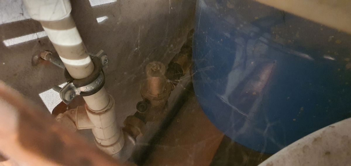

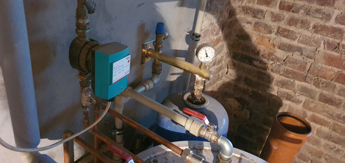

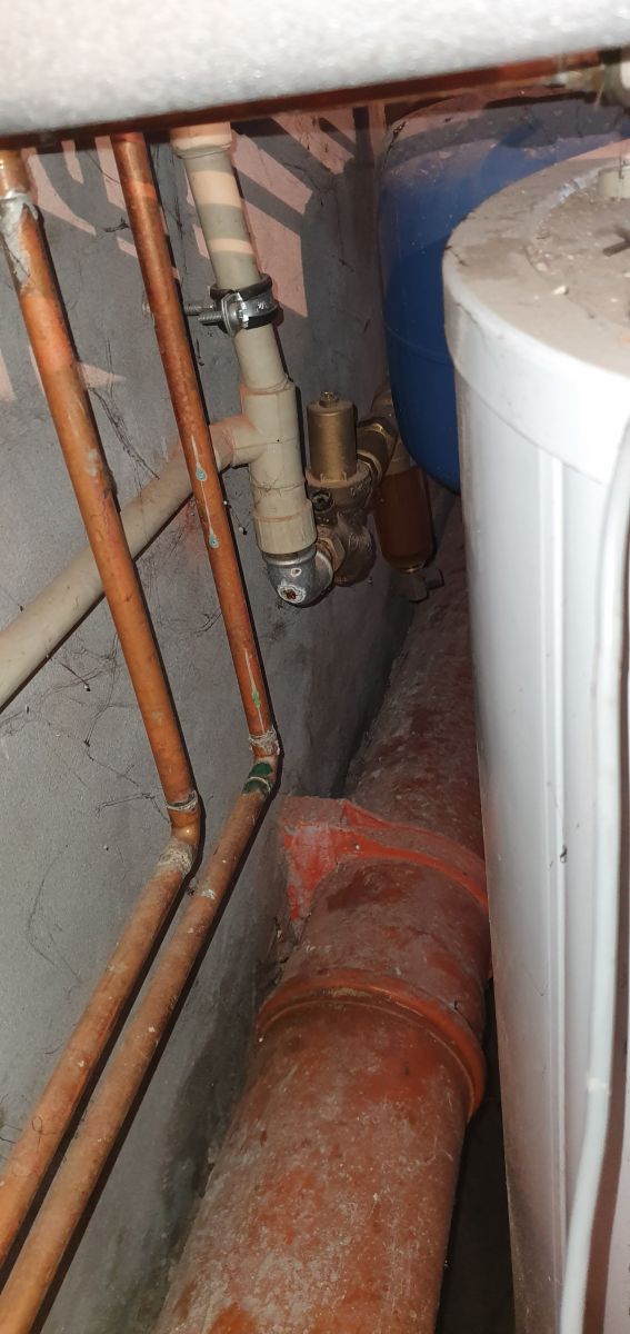

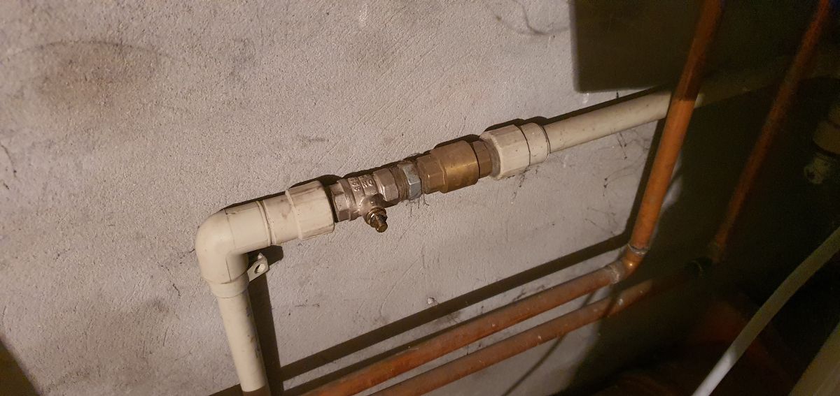

    Czy to zdjęcie przedstawia stan przed wizytą hydraulika, czy po?
    Zamieść zdjęcie tego co zrobił hydraulik i trochę więcej zdjęć instalacji pod samym kotłem.
  • #5 18956544
    rratus01
    Posty: 9
    Zdjęcie z przed wymiany i jest na prośbę hydraulika. aby mogł kupić odpowiedni zawór. Zdjęcia Piec Vailant eco tec plus VC - niska wartość ciśnienia po wymianie zaworu uzupełnienia instalacji Piec Vailant eco tec plus VC - niska wartość ciśnienia po wymianie zaworu uzupełnienia instalacji już po wizycie Piec Vailant eco tec plus VC - niska wartość ciśnienia po wymianie zaworu uzupełnienia instalacji Piec Vailant eco tec plus VC - niska wartość ciśnienia po wymianie zaworu uzupełnienia instalacji Piec Vailant eco tec plus VC - niska wartość ciśnienia po wymianie zaworu uzupełnienia instalacji
    Ciśnienie jest w instalacji ciepłej wody 4-5 bary
    Temat rozwiązany.Okazało się ze po wymianie zaworu coś zablokowało się w kolanie i dlatego nie dochodziło prawidłowe ciśnienie. do pieca Po wymianie wszystko ruszyło.
    Wymiana kolanka
