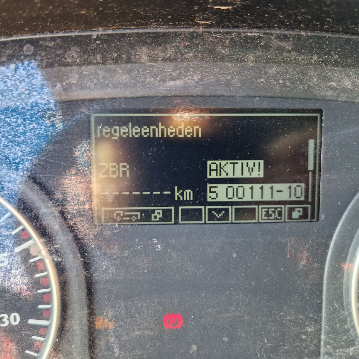

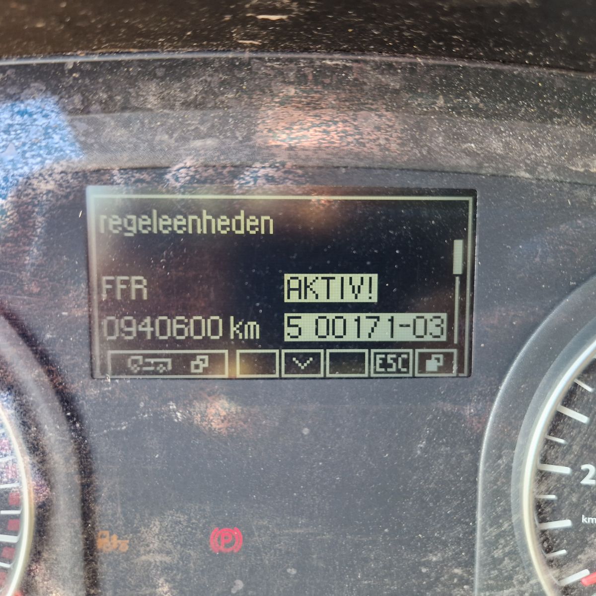

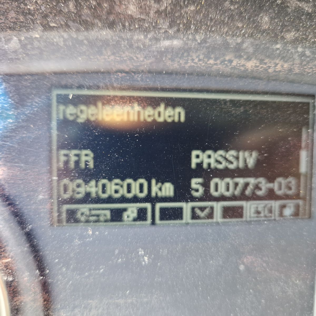

    Witam błąd wyświetla się podczas jazdy gdy kierowca u jedzie parę kilometrów i zaczyna hamować wyświetla się usterka sterowaniem komputera i taki błąd jak w poczcie frr 3450. Po wyświetleniu tego błędu hamulec staje się bardzo ostry gdy zgasi auto i zapali błąd się nie świeci dopiero gdy znowu jedzie jakiś kawałek. Przejrzałem górski przewód który idzie do górskiego oraz rurkę która idzie od kolana do zaworu EVB jest okej. Dodam jeszcze że zmieniłem zawór EVB na nowy oryginalny z Mana i dalej jest to samo. Proszę o pomoc jeśli miał ktoś to samo bo na internecie znalazłem dużo postów na temat tego błędu u jednych była rurka walnięta u drugiego zawór u mnie jest wszystko okej i zawór wymieniłem na nowy

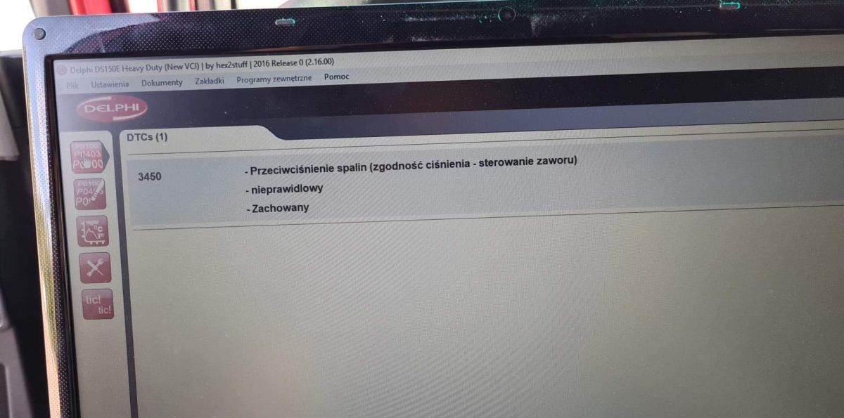

    Tak są tam jeszcze jakieś zawory z tego co kojarzę a komputer pokazał to Man TGX FFR 3450-03: Błąd sterowania komputera i ostry hamulec po kilku kilometrach jazdy

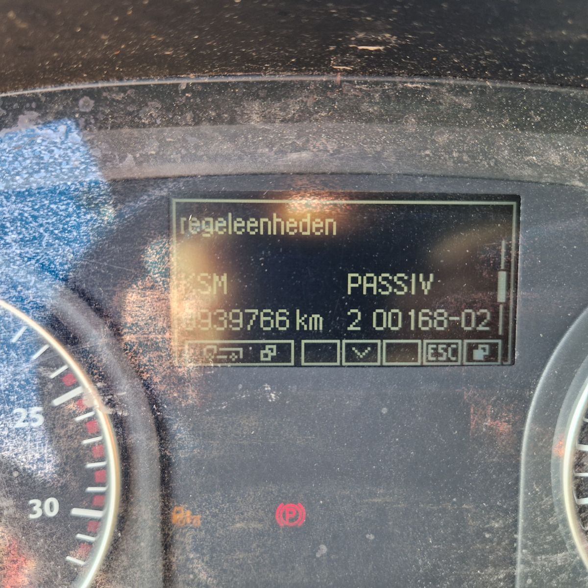

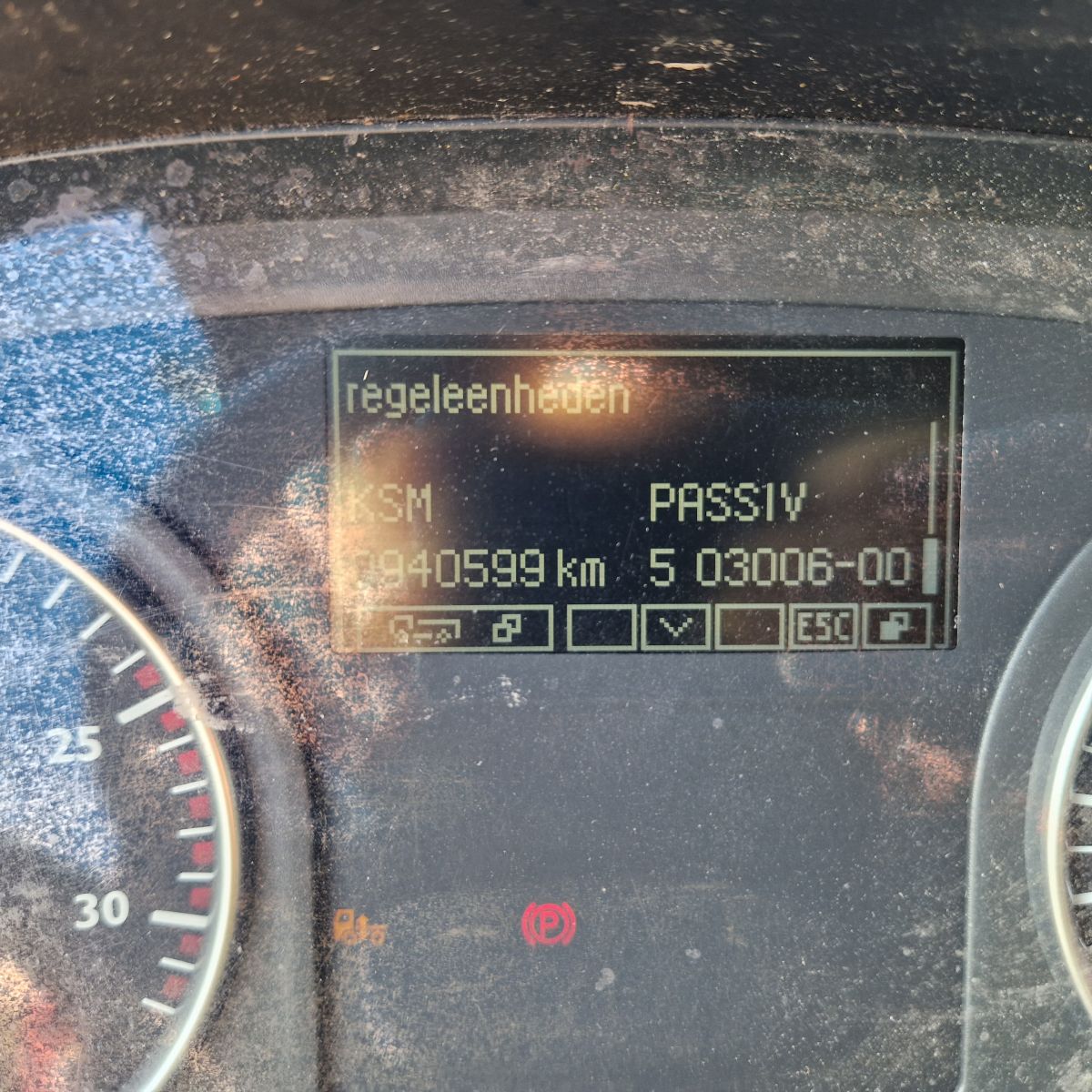

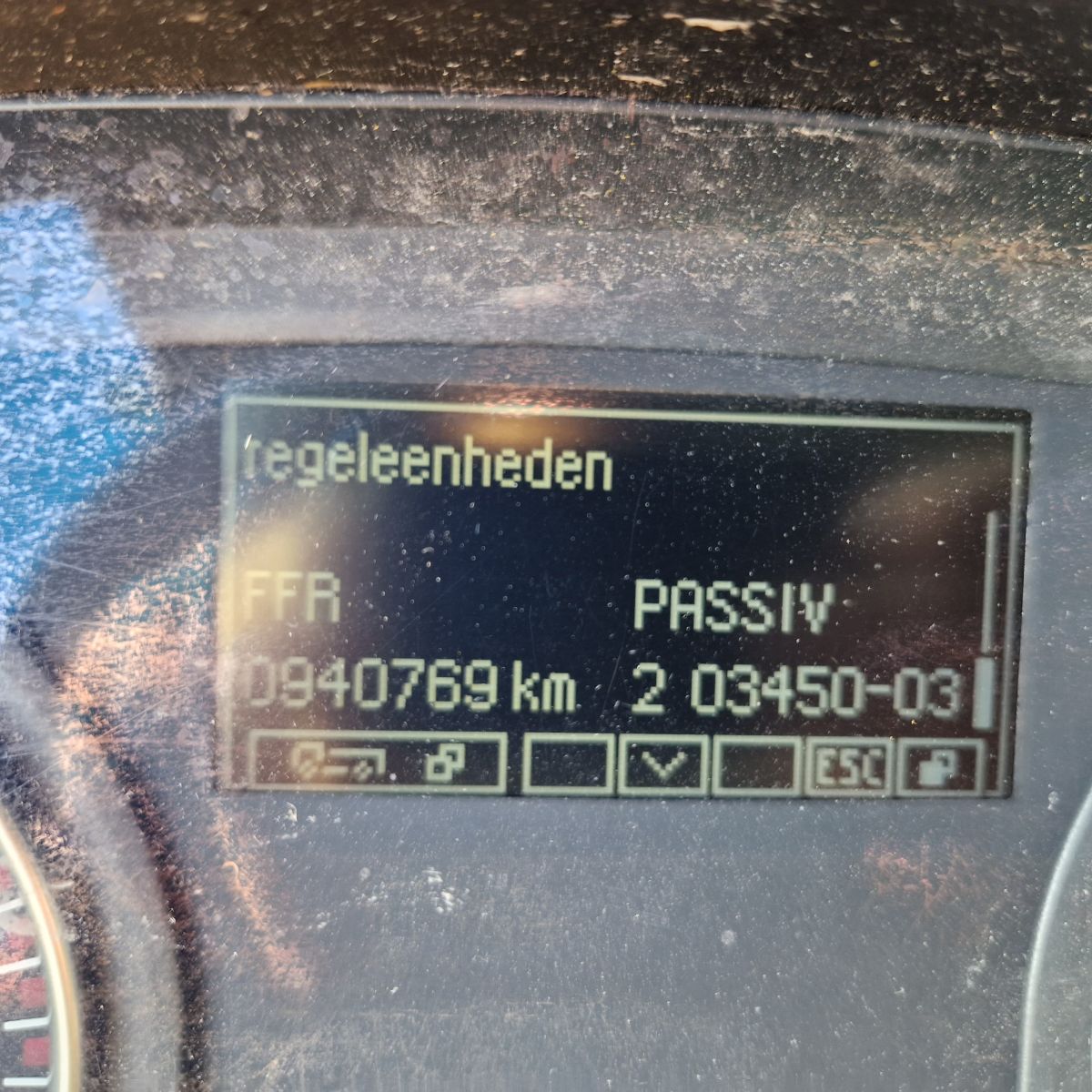

    Witam koledzy mam podobny problem a dokładnie man tgx 2008 rok euro 4 gdy hamuje pierwsza faza hamulca jest ok za chwilę zapala się znak od dławienia silnikiem ale nie czuć ani nie słychać żeby silnik był dławiony po chwili ale nadal hamując kontrolka się wyłącza i jest szarpnięcie hamulcaem mimo że hamuje równomiernie. Jakaś podpowiedź gdzie i czego szukać dodam że też pojawia się jakoś błąd po takim hamowaniu ale nie wiem jaki mam tylko belgijskie menu i ciężko mi odczytać

    Masz do sprawdzenia przeciwcisnienie pod turbo ta stalowa rurka łącząca kolektor z zaworem EVB - sprawdź połączenie i zawor.
    Dolej płynu chłodniczego lub sprawdź stan.
    Na początek spróbuj napełnić pompę centralnego smarowania pod siodłem.
    Wyciągnij KSM i sprawdz czy nie ma we wtyczkach oksydacji.

    SPN 3450 Przeciwciśnienie spalin – sterowanie modułu EVB
    Strategia monitoringu
    Kontrola sygnału CAN przeciwciśnienia spalin
    Odbiór przez klienta/opis objawów
    • Czerwona lampka ostrzegawcza
    • Czerwona/żółta lampka kontrolna
    • Brzęczyk
    Failure Mode Identification (FMI)
    FMI 0 Błąd nieokreślony
    Wskazanie na wyświetlaczu
    Priorytet 2 Tekst
    wskazania
    – Centralna lampka usterki świeci stale na czerwono podczas jazdy i
    postoju
    Przyczyny
    Możliwe przyczyny
    ► Błąd ten jest rejestrowany, jeżeli przy włączonym hamulcu silnikowym przeciwciśnienie spalin znajduje
    się poniżej parametryzowalnego progu przez parametryzowalny czas.
    ► Moduł EVB (Y355) pozostaje następnie nieaktywny do następnego włączenia
    Kontrole
    Możliwe etapy kontrolne
    ► Wykonać monitorowanie: sygnał „Przeciwciśnienie spalin”sprawdzić za pomocą MAN-cats® II pod
    względem prawidłowości
    ► Pomiar oporu: zasilanie 5 V
    ► Komputer kierujący pojazdem
    ► pomiędzy stykiem X2/5 (+) a stykiem X1/3 (-): od strony FFR: ok. 100 kΩ, po stronie pojazdu: ok. 3,7 kΩ
    ► Sygnał przeciwciśnienia spalin
    ► pomiędzy stykiem X3/4 (+) a stykiem X1/3 (-): od strony FFR: ok. 100 kΩ, po stronie pojazdu: ok. 12,2
    kΩ.
    ► Masa
    ► pomiędzy stykiem X1/5 (+) a stykiem X1/3 (-): od strony FFR: ok. 1,9 Ω, od strony pojazdu: ok. 54 kΩ
    ► Hamulec silnikowy
    SPN_3450_Abgasgegendruck Ansteuerung EVB-Modul_ZTR-FFR-Conti : 2012-05-10 : 2/2
    Kontrole
    ► między stykiem X4/14 (+) a stykiem X1/3 (-): od strony FFR: ok. 8,82 kΩ, od strony pojazdu: ok. 22 Ω
    ► Kontrola napięcia: zasilanie 5 V
    ► pomiędzy stykiem X2/5 (+) a stykiem X1/3 (-): ok. 5 V
    ► pomiędzy stykiem X3/4 (+) a stykiem X1/3 (-): ok. 560 mV
    ► Masa
    ► pomiędzy stykiem X1/5 (+) a stykiem X1/3 (-): 0 V
    ► Hamulec silnikowy
    ► między stykiem X4/14 (+) a stykiem X1/3 (-): moduł EVB aktywny: —, moduł EVB nieaktywny: 0 V
    ► między stykiem X4/1 (+) a stykiem X3/5 (-): zawór elektromagnetyczny włączony: ok. 27,6 V przy sygnale
    pojedynczym High co 6 s, zawór elektromagnetyczny wyłączony: 0 V
    Środek zaradczy
    Możliwy środek zaradczy
    ► Sygnał sprawdzić za pomocą monitoringu MAN-cats® pod względem prawidłowości
    ► Wymienić przewody
    ► Wymienić złącza wtykowe
    ► Wymienić moduł EVB (Y355)

    Koledzy ogarnięci. Zawór redukcji ciśnienia w ramię był utleniony, nie dawał prawidłowego ciśnienia do poduszek kabiny, blokady poziomu kierownicy i siedzenia. Po wymianie tego zaworu hamulce też się naprawiły i błąd znikł.
