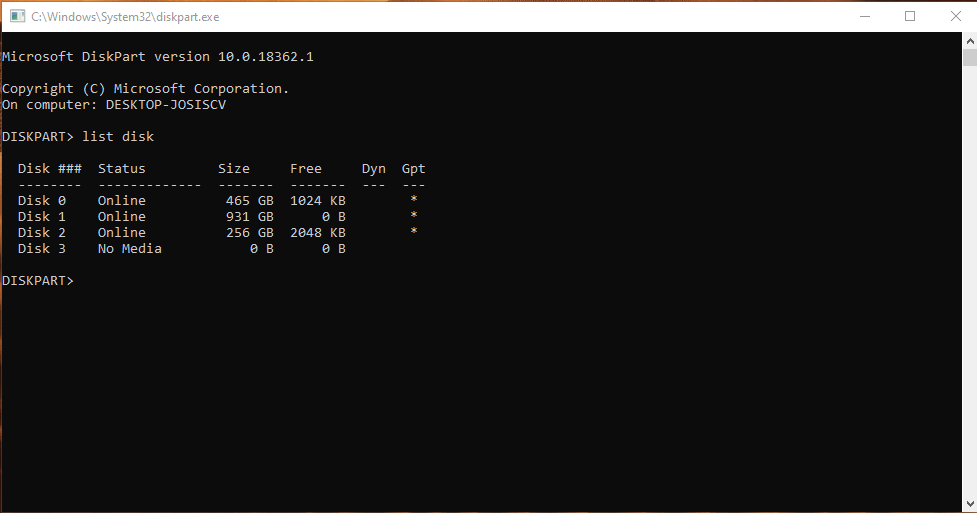

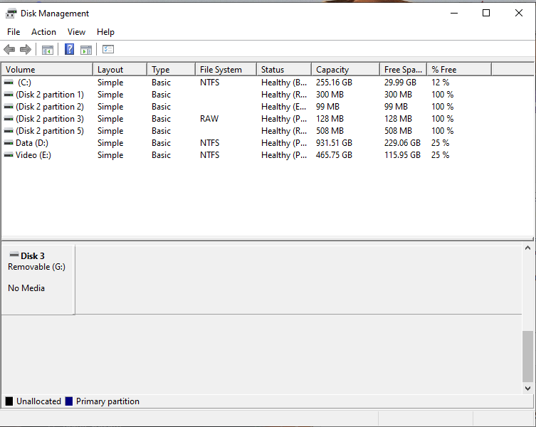

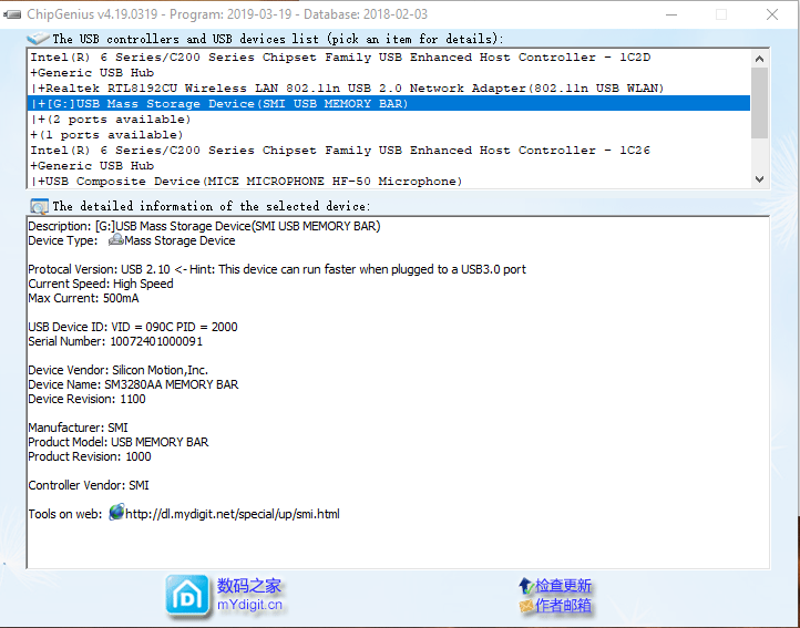

    Witam mam pewien problem, ponieważ ostatnio podczas kopiowania danych stało się coś dziwnego, ponieważ kiedy kopiowałem dane wyświetlił mi się błąd, że tego pliku nie można skopiować na tego pendrive (kilka plików przed się skopiowało) więc kliknąłem pomiń, po czym zauważyłem, że windows nie wykrywa mi pendrive, nie mogę go sformatować a w menadżerze dysków pokazuje mi, że pendriva można wyjąć, a po kilku minutach pokazuje mi się pendriva można sformatować i tak w kółko.
    Poniżej daje screeny z programu diskpart i chipgenius
    Komputer nie widzi pendrive'a po kopii danych
    https://obrazki.elektroda.pl/6865545400_1601727394.png
    https://obrazki.elektroda.pl/4767091400_1601727426.png
    Na dysku nie było bardzo ważnych danych więc jeżeli ktoś wie jak go naprawić nawet bez danych to był bym bardzo wdzięczny :)

    Tych metod próbowałem na samym początku i nie dawały one żadnego szuktu. Nie ma możliwości sformatowania pendriva przez zarządzanie dyskami gdyż jest on opisany jako "do odłączenia" a przez cmd również wysyłałem zdjęcie że program daje mi komunikat z błędem

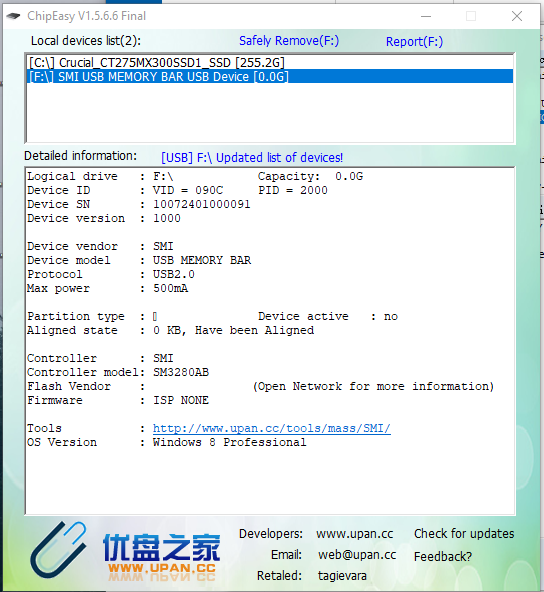

    A nie ma jakieś metody aby uratować tego pendriva ? Troche mi go szkoda a przydał by mi sie pendrive na jakieś dane. A jeżeli mowa o danych to na szczęście zanim to wszystko sie stało to wcześniej przekopiowałem dane które sie na nim znajdowały więc są one bezpieczne ale jeżeli znalibyście jakiś sposób żeby go naprawić był bym bardzo wdzięczny
    EDIT: Do tego tematu chciałbym również dodać fakt iż ChipGenius zaczął rozpoznawać ki kontroler więc wydaje mi sie że pendriva da sie jeszcze uratować bo kontroler nie jest uszkodzony (jeżeli sie myle to możecie mnie poprawić)
    poniżej screen z ChipGeniusa

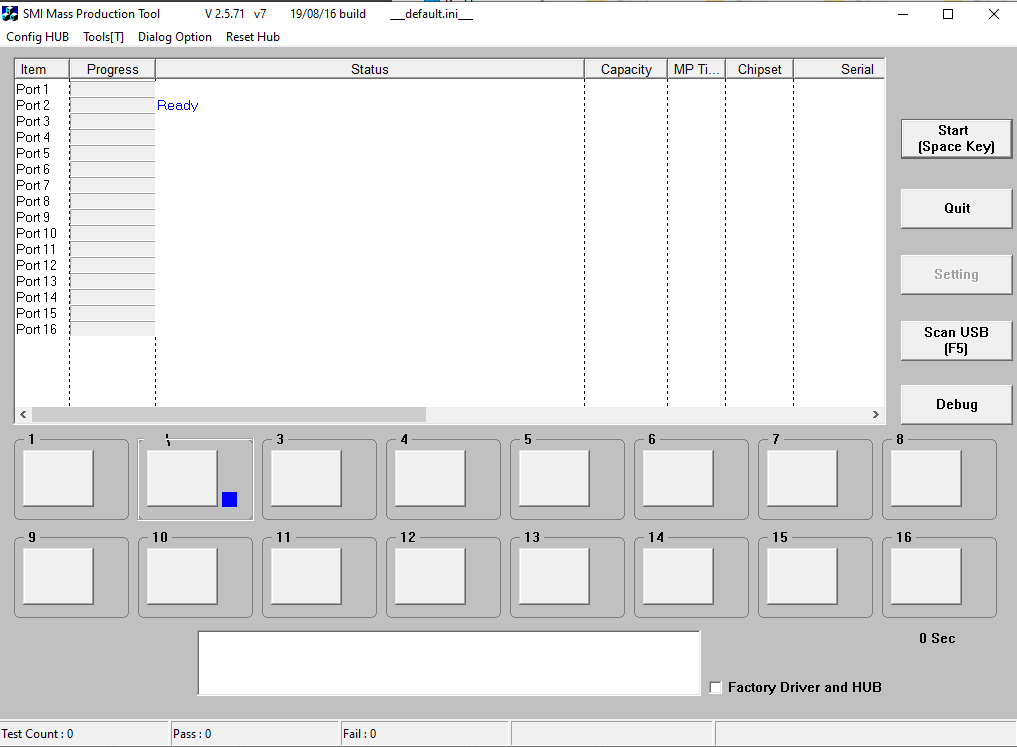

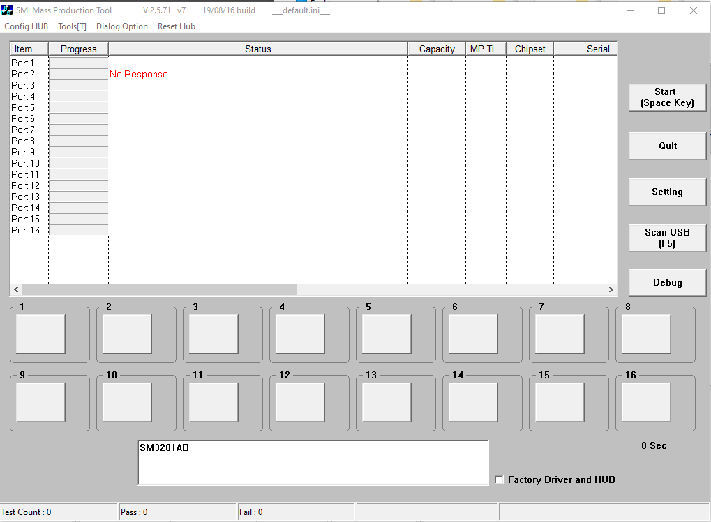

    Wypróbuj teraz to "narzędzie" :wink: -> SMI MPTool v2.5.71 v7 S0903 mod by pidar
    https://www.elektroda.pl/rtvforum/topic3727425.html#18920277
    (przed użyciem tego softu zachowaj sobie zrzut z wykrycia pamięci NAND!)

    program przez chwile pokazuje ze jest ready po czym jest lekki lag i pokazuje mi się komunikat jak poniżej przy początkowym podłączeniu jest tak OBRAZEK A:
    A potem pokazuje sie komunikat not respond OBRAZEK B:

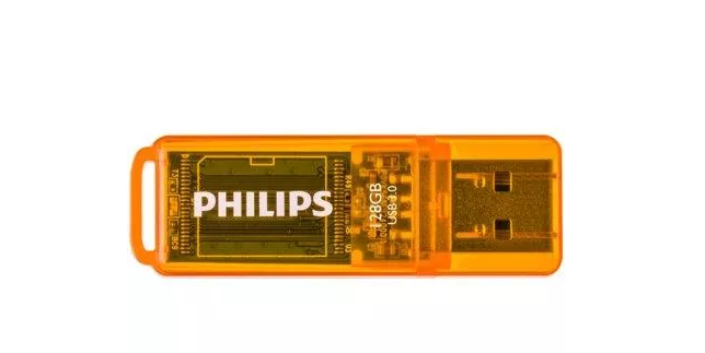

    Dla uściślenia żeby było wiadomo o jakim pendrive mowa:
    PHILIPS Urban 128GB
    A jeżeli chodzi o rozbieranie tego pendriva to raczej tak gdyż jest on w małej plastikowej obudowie tak jak na zdjęciu

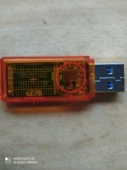

    To wymaga ingerencji "mechanicznej", zwarcie odpowiednich pinów kontrolera. Pendrive jest na gwarancji, więc lepiej go wymień w sklepie gdzie został zakupiony.
    Zdecydujesz się na rozbiórkę, to podaj napisy z kości kontrolera i pamięci NAND.

    Dodaj zdjęcia płytki elektroniki z jednej i z drugiej strony.
    Odczytaj i podaj nam napisy z "kości".

    ... zdjęcie z programu ChipEasy mam nadzieje że te dane które pokazuje ten program pomogą wam troche bardziej w zidentyfikowaniu problemu
    To nic więcej nie wnosi niż podany wczesniej odczyt przez program ChipGenius. :|

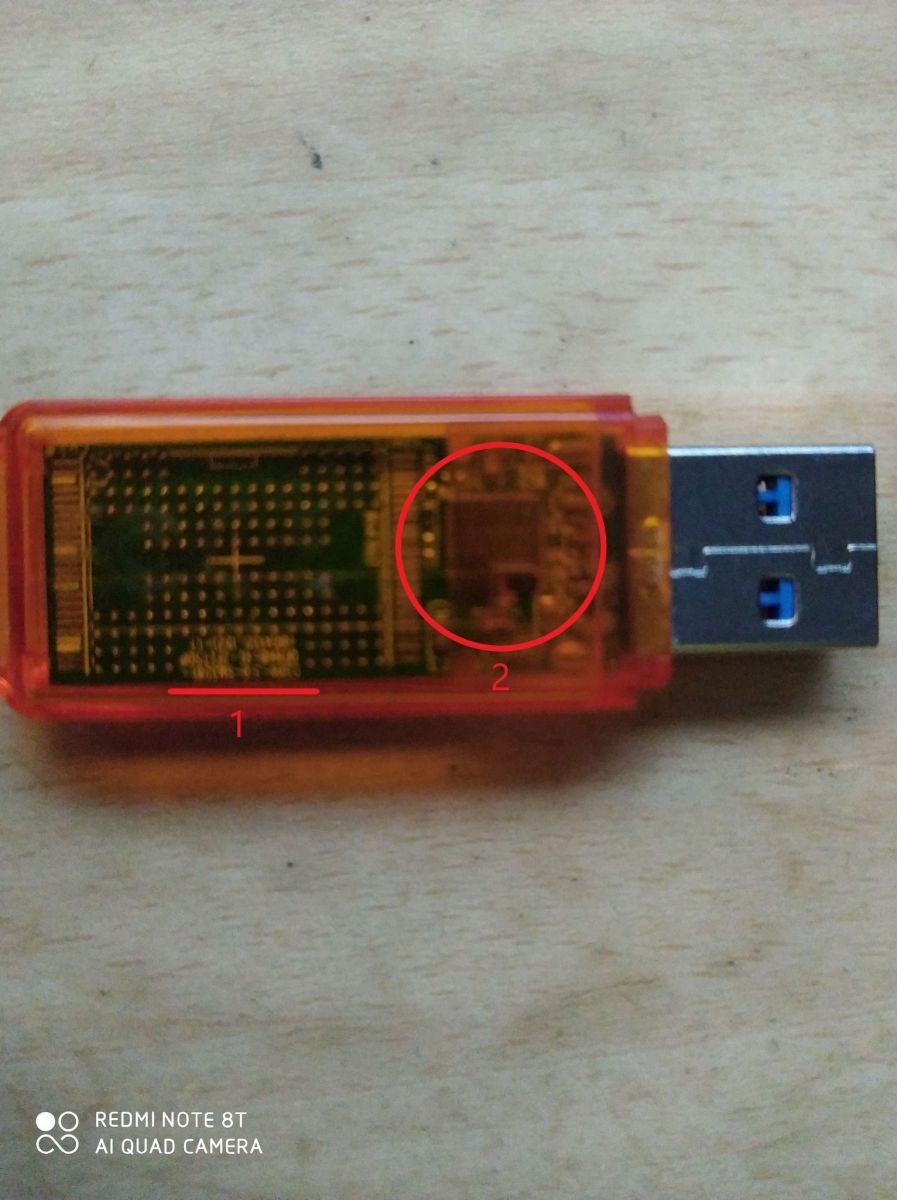

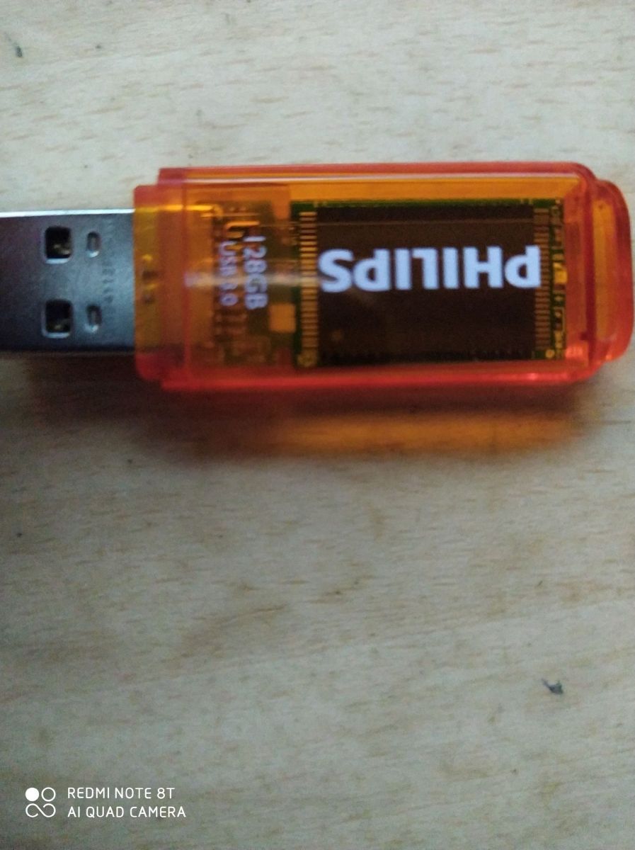

    Tutaj przednia część pendriva
    A tutaj tylnia
    pod numerem 1 jest kod
    - C30V-3.0-SW3201-QFN48-4L-2F(T50P+BGA132_152)-1.1
    a pod numerem 2 nie moge odczytać dokładnie bo nie moge sobie jakos poradzic z tym plastikiem ale dziś spróboje jeszcze raz go zerwać
