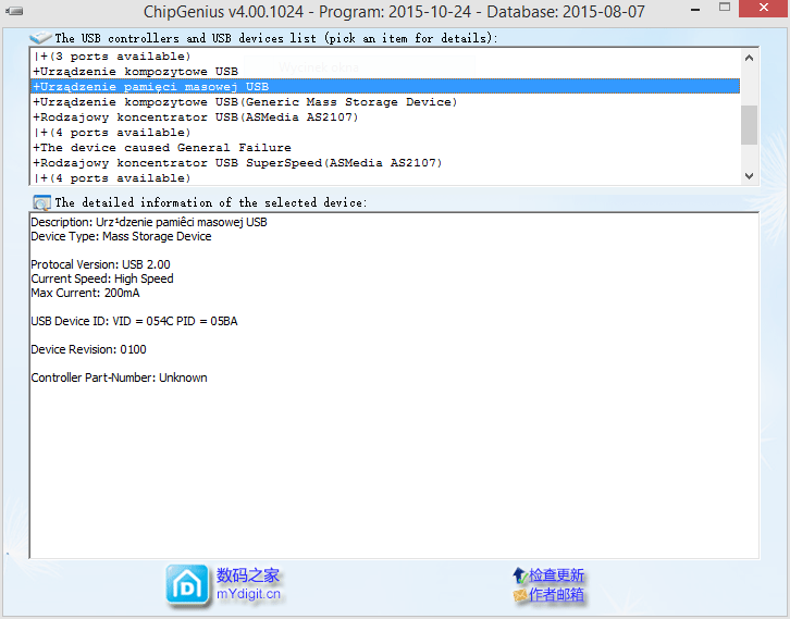

    To tak, USB go nie znajduje, a tu screen z Geniusa Pendrive- podpięty uniemożliwia zarówno start jak i wyłączenie komputera

    Fizyczne uszkodzenie kości pamięci. Uruchamianie - Bios próbuje oczytać co tam w nim siedzi, co to w ogóle jest za urządzenie i nie może, co powoduje nieskończoną pętle prób odczytania urządzenia. Zamykanie - Tak samo co powyżej, tylko że nie może zakończyć procesu.
  • #13 15706813
    Special525525
    Poziom 24  
    Posty: 1062
    Pomógł: 10
    Ocena: 38
    Fizyczne uszkodzenie, czyli już po nim. ZAnim pójdzie do kosza jest jakaś mozliwość to potwierdzić?
  • #14 15706861
    humbel
    Posty: 805
    Pomógł: 84
    Ocena: 198
    Linijka "Controller part-number: Unknown". Uwalony kontroler pamięci flash. Pod tą linijką w przypadku sprawnego kontrolera powinna wyskoczyć linijka z numerem identyfikacyjnym kości Flash.

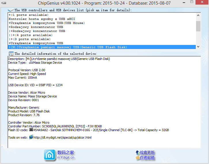

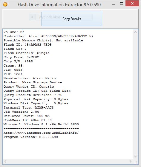

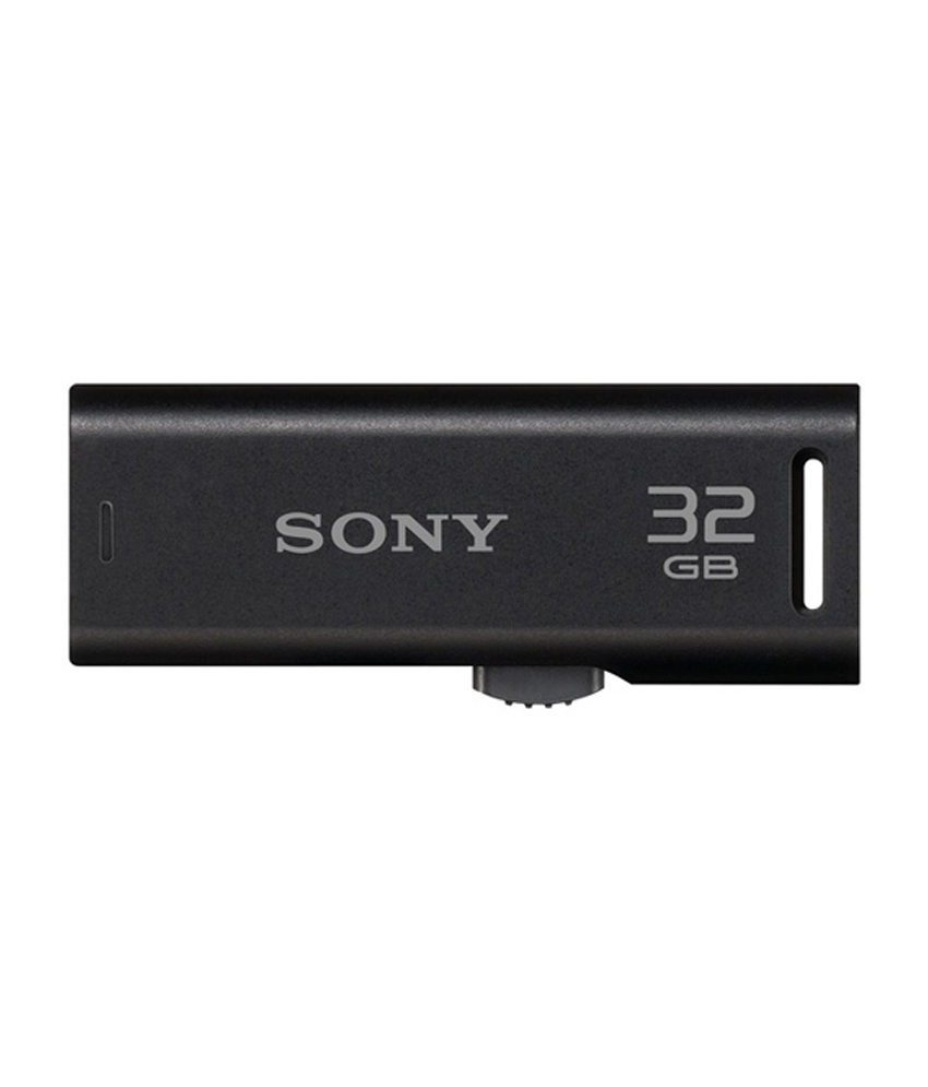

    Jeszcze poszperam, może ajkimś cudem coś znajdę. Ale z tym chyba już po ptakach. to był 1. pendrive, teraz 2 kolejne (chyba mam do nich pecha). Posiadam 2 pendrivy Platinet 32Gb Pendrive- podpięty uniemożliwia zarówno start jak i wyłączenie komputera takie jak tu.
    Screeny z tych programów:
    Pendrive- podpięty uniemożliwia zarówno start jak i wyłączenie komputera Pendrive- podpięty uniemożliwia zarówno start jak i wyłączenie komputera Pendrive- podpięty uniemożliwia zarówno start jak i wyłączenie komputera Pendrive- podpięty uniemożliwia zarówno start jak i wyłączenie komputera
    W menadżerze urządzeń są, sterowniki są, ale w zarządzaniu dyskami oraz w komputerze nie ma.

    Specem nie jestem ale alcor micro ma softu od zatrzęsienia a dopasować najłatwiej metodą prób i błędów.
    Intuicja podpowiada mi żeby zacząć od tego:
    ALCOR_MP_v15.09.15.00
    http://www.usbdev.ru/?wpfb_dl=5278
    Tu masz moją długą walkę z pewnym reklamowym pendrivem na tym kontrolerze. Trochę obrazków żeby zobaczyć co i jak.
    https://www.elektroda.pl/rtvforum/topic3131242.html#15541901
    PS te programy potrafią namieszać w sterownikach USB płyty głównej. Więc taka rada - miej gdzieś w obejściu klawiaturę lub mysz PS/2 na wypadek awarii sterowników USB w PC (to się łatwo naprawia ale nie jeśli nie masz klawiatury ani myszki;) ). Warto też sobie punkt przywracania systemu zrobić przed zabawą.
