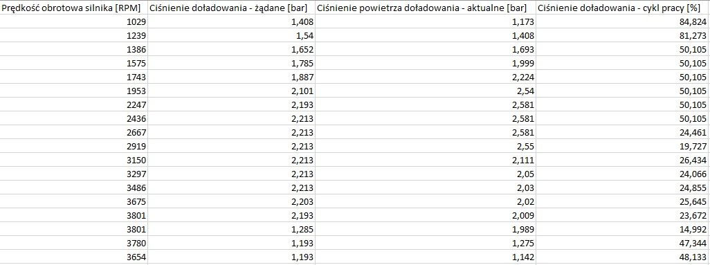

    Właśnie mi się wydaje że turbo słabo daje, dopiero przy 1800 rmp dogania wymagane ciśnienie. Może trzeba sztangę wyregulować? Co do twardej pracy spróbuj synchronizację dać na plus, może coś się zmieni. Ja w ogóle do tych cyferek nie przywiązuję aż tak dużej wagi, bo wystarczy że ktoś kiedyś zmieniał uszczelniacz na wale od strony skrzyni i lekko przestawił koło magnetyczne, i już cyferki się nie zgadzają, chociaż rozrząd jest dobrze ustawiony.

    Ale tak jest normalnie jak dobija do zadanego przy 1800 rpm to jest tak jsk wyszło z fabryki. Zresztą wykres mocy serii też zaczyna rosnąć gwałtownie przy 1800

    Zobacz na to:
    Analiza logów silnika 1.9 AWX - niska kultura pracy, problemy z turbosprężarką i pompkami
    To zdjąłem z Seata, jest różnica, ale nie aż tak duża. Co prawda w tym seacie chyba się trochę geometria przycina, bo później trochę przeładowuje. Jednak tutaj kolega dziki87 ma ponad pół bara różnicy przy 1300 rpm, mi się wydaje że to jest przyczyna zamulania z dołu.
