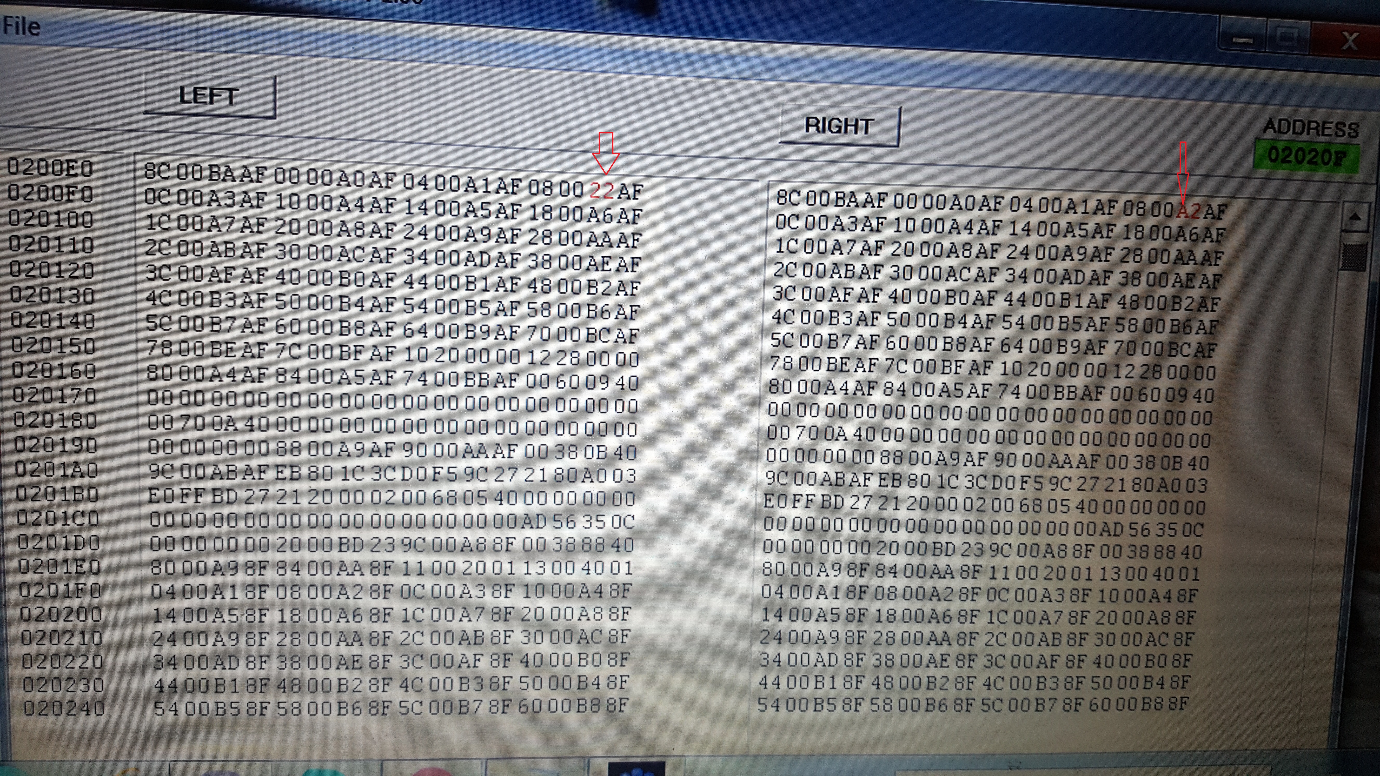

    Po porównaniu plików błąd w komórce o adresie 000200E0 0E to jest wartość 22
    Zmieniłem na A2 i suma kontrolna po porównaniu jest ta sama co w pliku naprawionym.
    Pytanie tylko jak znaleźć zmienioną komórkę?
    The error is different for each chassis.
    It takes 10-15 seconds.
