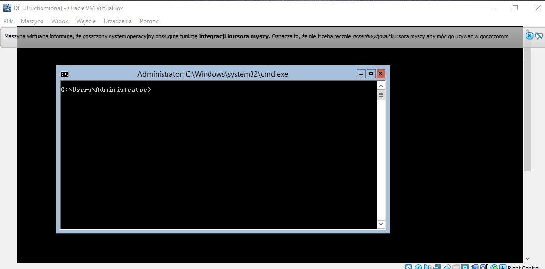

    Witam, mam problem z włączeniem Windows Servera 2012 na virtual box. Wszytko zainstalowałem i gdy się zaloguję to mam tylko to co na ss. Jak mam wejść na pulpit?

    Pewnie zainstalowałeś "Core", bez GUI, czy też "Desktop experience".
    Spróbuj doinstalować GUI z PowerShella:
    Uruchom Powershell, potem wpisz:
    Add-WindowsFeature Server-Gui-Shell, Server-Gui-Mgmt-Infra
    Jak uruchomić pulpit w Windows Server 2012 na VirtualBox?
    Ewentualnie zainstaluj od nowa czytając komunikaty.
