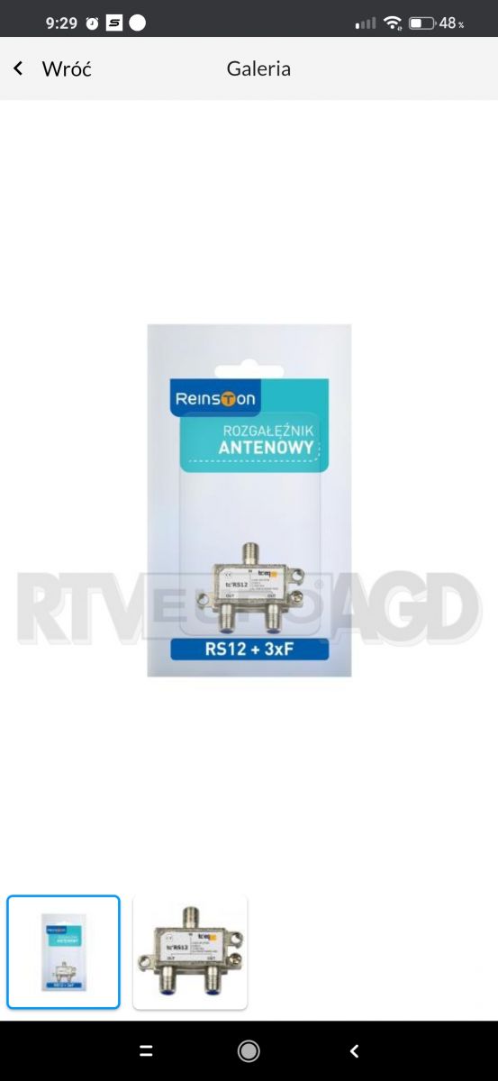

    Witam . Pod jedną antenę mam 2 telewizory . wszystko jest jak książka pisze rozgałęźnik , przy jednym telewizorze zasilacz . Na jednym telewizorze wszystko odbiera pięknie a na drugim pikseloza . Dodam że zmieniałem rozgałęźnik i zasilacz i dalej to samo . Z telewizorem też wszystko w porządku bo zamieniałem tv miejscami i kanały pięknie odbierały . Przejrzałem kabel od rozgałęźnika do tv gdzie nie odbiera czy nie uszkodzony ale wszystko ok . Oglądałem kabel kilka razy czy może źle zarobiony czy coś ale też zdaje się ok. Co robić ?? Nie chcę każdego tv pod inną antenę podłączać

    Jaka odległość do nadajnika - czy wzmacniacz sygnału jest potrzebny, co to za rozgałęźnik...

    To, że jeden odbiera nie znaczy, że musi drugi. Jakie masz sygnały(siła, jakość) na obu TV? Ten nie odbiera dobrze, przy którym zasilacz?

    Czy przewody od rozgałęźnika do odbiorników są takie same i jakie są ich długości?
    Jakie masz parametry sygnału poszczególnych mux-ów na odbiorniku który odbiera poprawnie i na tym, na którym są problemy?
    Papryk999 napisał:
    odległość od nadajnika około 50 km
    Który nadajnik? Jaka antena?
    Papryk999 napisał:
    A wzmacniacz przy tv czy jest czy nie to nie robi różnicy bo patrzyłem
    Jaki wzmacniacz? Dodatkowy?

    Od rozgałęźnika kabel w tym co nie odbiera ma 2 metry może trochę więcej
    Nadajnik to Ryki
    A parametry sygnału nie mam pojęcia jak sprawdzić

    Wybierasz jakiś program na danym mux i przez kilka sekund naciskasz INFO na pilocie lub MENU > Pomoc Techniczna > Diagnostyka > Informacja o sygnale.

    Zarówno zbyt słaby jak i zbyt silny sygnał z anteny może powodować kłopoty z odbiorem programów DVB-T. Jedne typy telewizorów mogą mieć większy margines rozpiętości poziomów sygnału wystarczających do poprawnego odbioru inne typy mniejszy. Różnice możliwe są nawet w ramach tego samego typu i modelu. Norma przewiduje, że poprawny odbiór powinien zapewniać każdy telewizor w zakresie poziomu sygnału od 60dBµV do 80dBµV. Długi przewód antenowy, nieprawidłowy, rozgałęźnik, uszkodzony separator/zwrotnica zasilania przedwzmacniacz antenowego może zbytnio obniżać niski poziom sygnału antenowego lub zapewniać prawidłowe obniżenie zbytnio wzmocnionego, zbyt silnego sygnału. Miejsce zastosowania wzmacniacza/przedwzmacniacza(bliżej anteny, bliżej telewizora) też ma znaczenie dla wyżej opisanych problemów z odbiorem DVB-T spowodowanych zbyt silnym lub zbyt słabym sygnałem. antenowym
