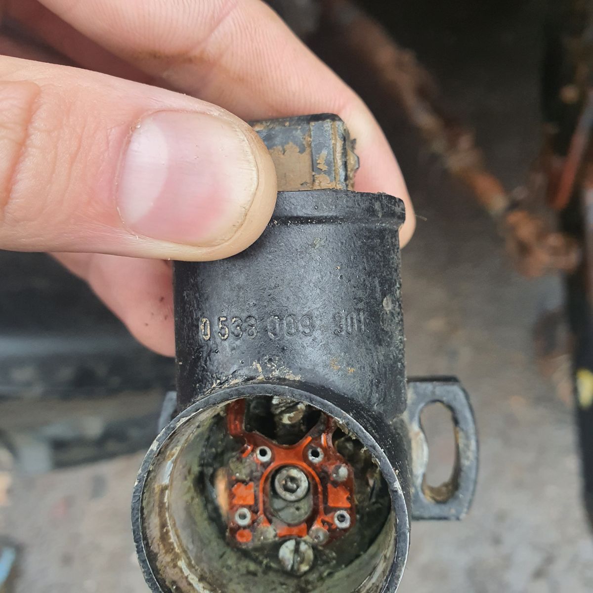

    Koledzy od nie dawna posiadam Steyr 9145 i mam problem gdyz z błotników dziala podnoszenie oraz ze środka z tego zielonego przycisku Góra dol a z yoisticka nie. Mam błędy 2.2 oraz 3.1.. pomoże ktos ?

    Uwalony czujnik polożenia ramion.

    I dlatego nie działa yoistick?? Aa i dodam ze jak kupilrm to przez chwilę yostick dzialal ale te pokrętła nie.. ale jak podnosiłem do góry z joystick to bral do samej góry az traktor przygasal i musiałem tym zielonym na błotniku w dół dać wtedy rozłączał

    Bo już padał czujnik albo był źle wyregulowany.

    Ok a jak to zrobić??
    Jak kupilem nie dawno ciagnik to ten czujnik tak wygląda

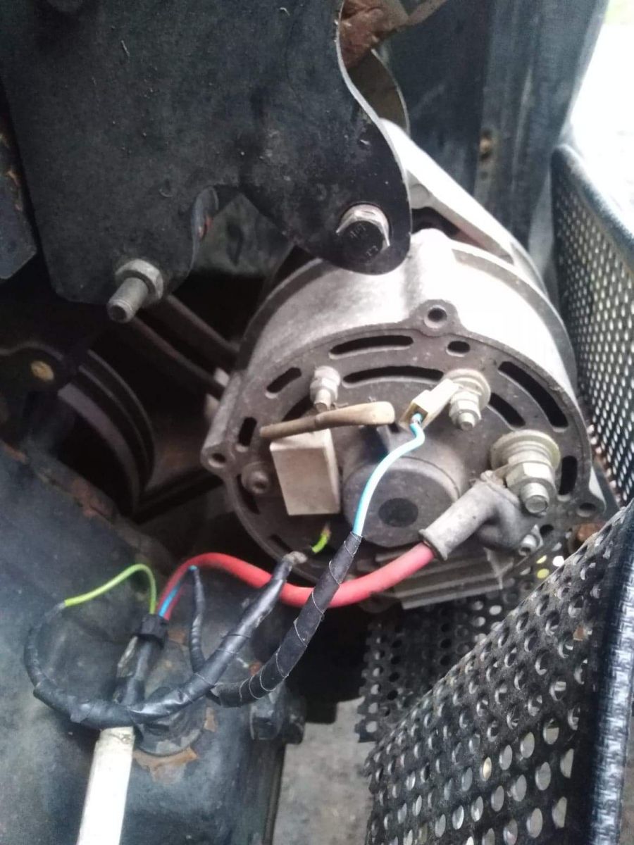

    Po raz drugi spalilo bezpośrednio F14.. dzieje się to jak jest duże obciążenie typu swiatla,haloheny i kogut lecz nie zawsze. Zapali się akumulator i odrazu wyskoczy blad 86 i spali ten bezpiecznik

    Bezpiecznik F14 zasila między innymi światła STOP, czujnik zapchania filtra hydrauliki, czujnik obrotów WOM, radar i moduł EHR więc trzeba sprawdzić obwody tych elementów głównie pod kątem uszkodzonych przewodów, zwarcia itd. Jeśli zapala się akumulator to sprawdź ładowanie na początek.

    Swiatla stop wlasnie działały a teraz nie dzialaja ,obroty walka tez nie działają oraz obrotomierz raz dziala i prędkość.. jak sie za to zabrać? Bo na elektronice się nie znam wogole..

    Takie mam połączenie na alternatorze kabli

    Pomoże ktos z tymi zegarami ? I czy jest od podłączony alternator
