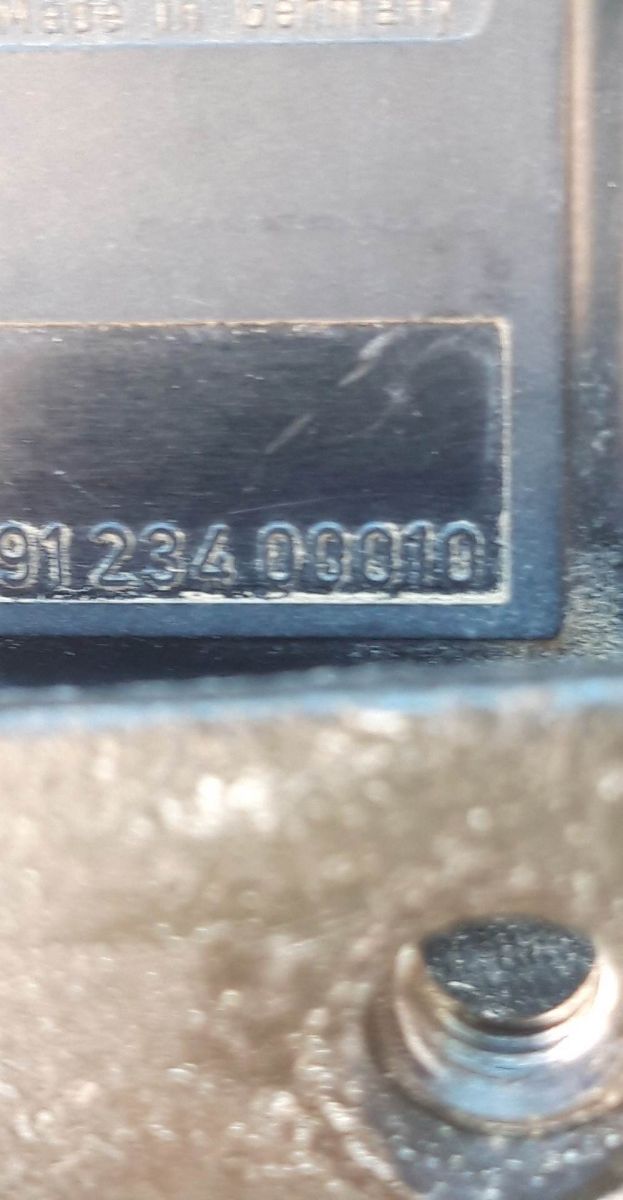

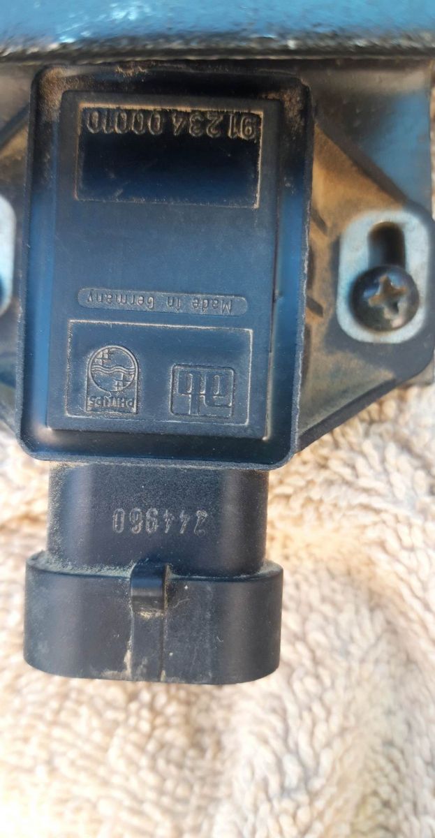

    Koledzy mam Steyr 9145 i mam Blad EB czyli czujnik sprzegla. Wcisnę sprzęgło i wrzucę bieg i odrazu wyskakuje błąd EB i nie ma jazdy chociaż, że bieg siedzi. Na moim czujniku jest nr 9123400010 czyli ktoś go kiedys zmieniał. Nie mogę odnaleźć podobnego. Wie ktoś jaki może zastępować ten mój?
    Czujnik sprzęgła z numerem 9123400010. Zbliżenie na numer części samochodowej 9123400010.

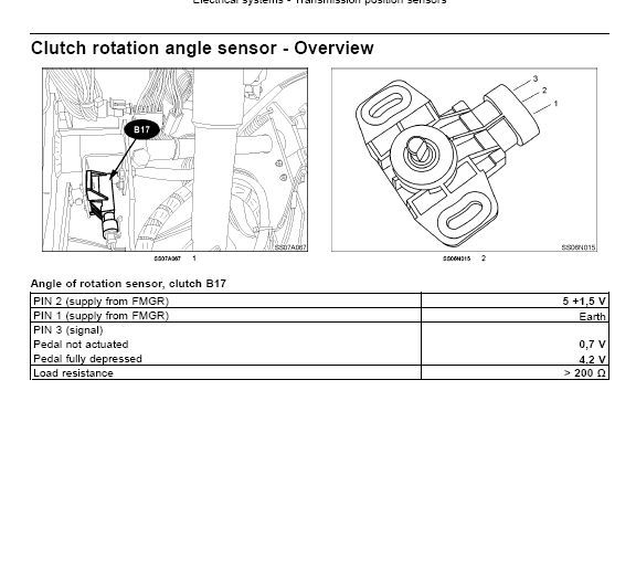

    Ja mam steyr 9145 1999r i tam jest tylko jeden czujnik ten przy pedale. Więcej nie ma . No i pompka oczywiście
    A jak go wyregulować?
