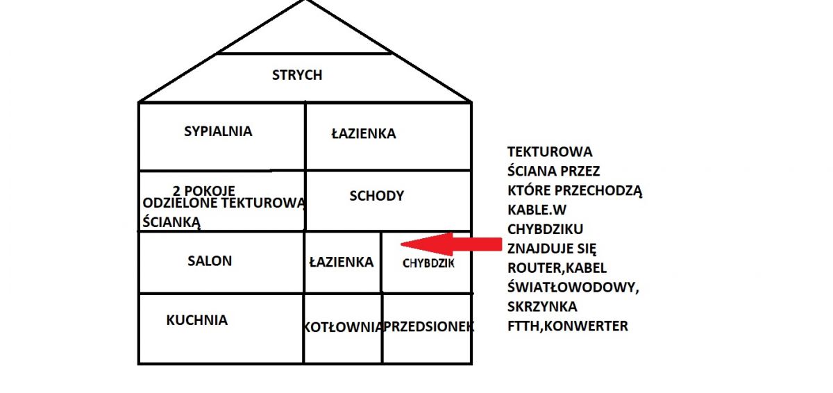

    Dzięki za radę, ale to już próbowałem, zasięg wcale nie jest dobry. Dzisiaj kontaktowałem się z operatorem i ponoć do końca tygodnia mają wypuścić jakąś aktualizację, która ma poprawić organizację kanałami. Powiedz mi co sądzisz o routerach firm takich jak Asus, Netgear, Linksys? Korzystając z sieci w pracy po WiFi 2,4 GHz mam ping 2ms, czy w warunkach domowych jestem w stanie to uzyskać, czy jest to zależne od posiadania routera? Obecnie się zainteresowałem tym modelem routera:
    https://www.asus.com/pl/Networking/RT-AX58U?f...FVp2N5xqGvgNYOls-d81cBNib0-di7Mqcl78e7nBXF6GY
    Czy Twoim zadaniem będzie on dobrym wyborem? Czy funkcja OFDMA dużo daje w routerze? Z góry dzięki za odp. :)

    AdamH582 napisał:
    Dzisiaj kontaktowałem się z operatorem i ponoć do końca tygodnia mają wypuścić jakąś aktualizację,która ma poprawić organizację kanałami.
    Żadne oprogramowanie nie wzmocni sieci wifi bo ograniczają to przepisy prawne - 100mW dla 2,4GHz i 200mW dla 5GHz.
    AdamH582 napisał:
    Korzystając z sieci w pracy po wifi 2,4 GHz mam ping 2ms
    A jaki i za ile jest tam sprzęt sieciowy, jak siec wifi jest tam zbudowana, jaki jest rozkład pomieszczeń, z czego ściany, sufit, podłogi, ile innych sieci wifi tam jest itd itd - sam widzisz, ile tu uwarunkowań.
    AdamH582 napisał:
    czy w warunkach domowych jestem wstanie to uzyskać,czy jest to zależne od posiadania routera?
    To samo co akapit wyżej.
    Jaki router byś nie kupił, jego moc wifi jest identyczna (reguluje to prawo), różnica polega na rzeczach dodatkowych w routerze.
    Chcesz mieć dobre prędkości na wifi - kupujesz router bez wifi i dodatkowe AP, które przewodem połączysz z routerem głównym, AP potrzeba tyle by pokryć zasięgiem dany obszar.
    Wedle tego foto co pokazałeś, to przynajmniej po 1 AP na piętro, czyli już potrzebujesz minimum 4 AP i router.
    Tylko tym sposobem, można myśleć o wydajnej sieci wifi.
