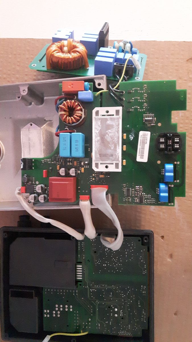

    Posiadam Falownik jak w temacie i mam z nim problem ponieważ nie wyświetla żadnych błędów tylko podświetla się wyświetlacz.Falownik jest zintegrowany z silnikiem jako pompa. Po odłączeniu falownika sam silnik pracuje czyli jest sprawny.Na
    falowniku świeci się u góry czerwona dioda i zielona i tylko tyle.Pytanie jest takie od jakich elementów zacząć pomiary? Jak przeprowadzić pomiary w Falowniku WILO TL4? Brak błędów, tylko podświetlenie wyświetlacza Jak przeprowadzić pomiary w Falowniku WILO TL4? Brak błędów, tylko podświetlenie wyświetlacza Jak przeprowadzić pomiary w Falowniku WILO TL4? Brak błędów, tylko podświetlenie wyświetlacza

    W falownikach najczęściej padają tzw. końcówki mocy czyli tranzystory na wyjściu falownika ale nie jest to reguła u ciebie są chyba pod tym elementem posmarowanym białą pastą termoprzewodzącą

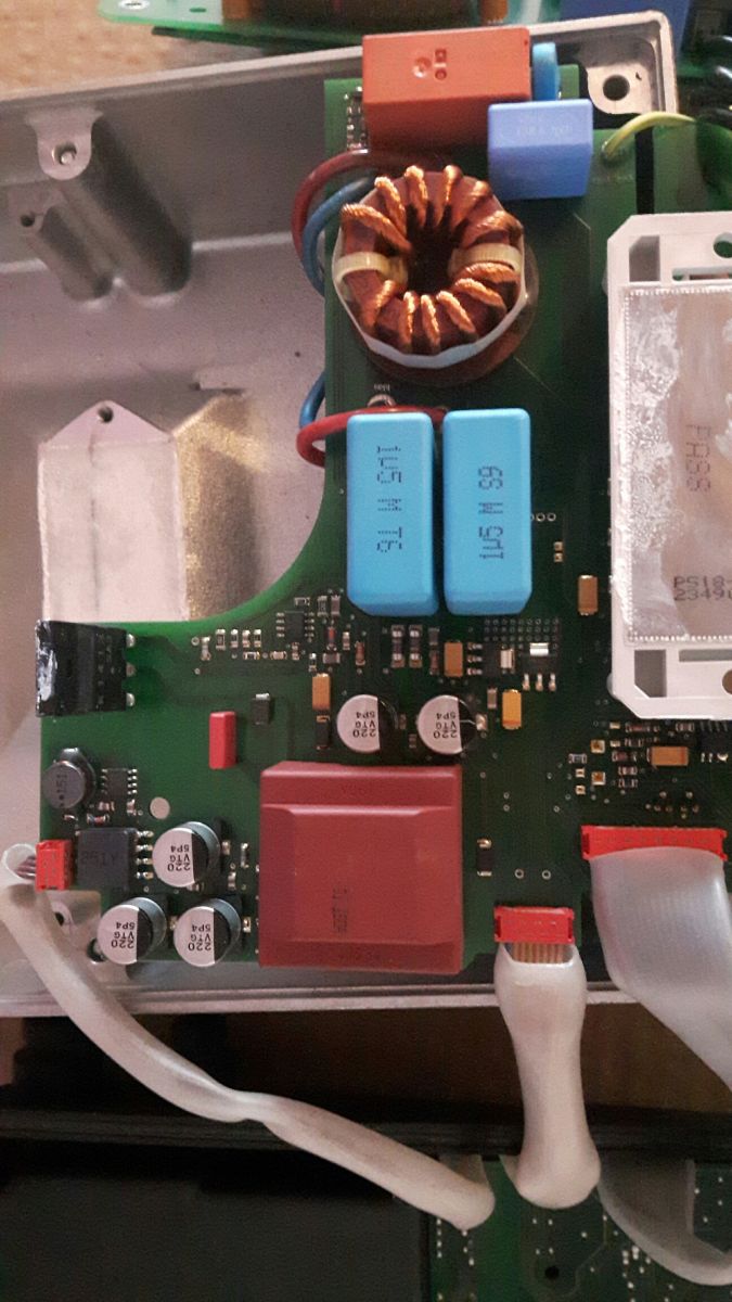

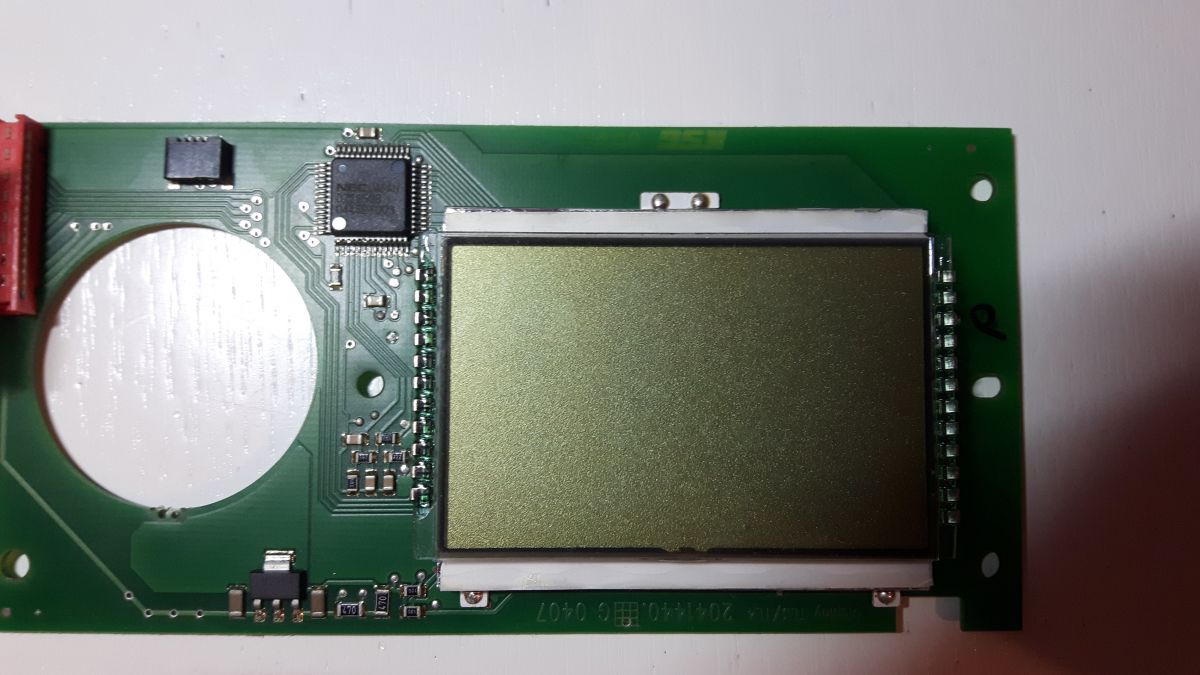

    Znalazłem luźne złączę tak jak by za słabo polutowane przy kondensatorach w układzie pośrednim. Po prze lutowaniu silnik ruszył ale wyświetlacz nie świeci tylko podświetla się,a pokrętłem w ciemno można regulować wyłączanie i włączanie falownika. Jak sprawdzić taki wyświetlacz czy jest sprawny??

    Czy ktoś podpowie jak sprawdzić taki wyświetlacz? Jak go podłączyć?Układ który nim steruje to NEC D7225GB. Jak przeprowadzić pomiary w Falowniku WILO TL4? Brak błędów, tylko podświetlenie wyświetlacza
