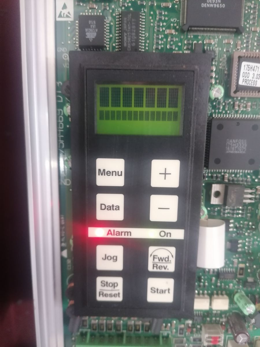

    Witam serdecznie. Jak w temacie falownik Danfoss 3004 po załączeniu raz działa raz nie. Raczej wyświetla awarie i czarne kwadraciki na wyświetlaczu się pojawiają. Może ktoś miał taką przygodę bo nie wyświetla żadnego kodu błędu tylko kwadraty.

    Jeżeli raz działa a raz nie to może zimne luty na złączach lub tasmy połączeniowe przełamane sprawdz lutowanie na modułach.

    Właśnie ostatnio mi się włączył tylko nie działało na klawiaturze +i-. Ruszałem taśma połączeniowa i czasem łapało. A na koniec znowu wyświetliło kwadraciki. Tylko bez awarii

    A Ty tylko ruszałeś czy coś zrobiłeś pozatym , od ruszania się samo nie naprawi , jeżeli nie masz wiedzy i pojęcia to daj Sobie spokój w falowniku wystepują niebezpieczne napięcia dla życia, nawet po jego wyłączeniu.

    W takim przypadku polecam oddać sprzęt w ręce doświadczonego elektronika. Może jakiś kondensator, może jakiś tranzystor.

    Był u elektronika. Wszystko sprawne. Wychodzi na to że coś nie łączy w sterowaniu.

    Jak wszystko sprawne jak na panelu kwadraciki i wyświetla błąd????
