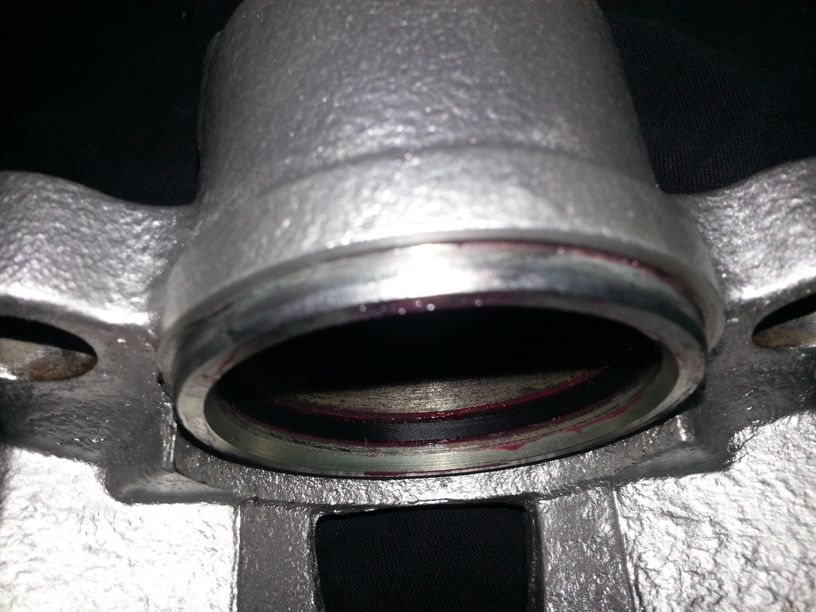

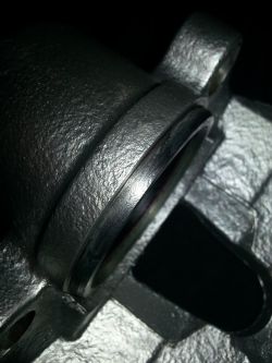

    Regeneruje zaciski przednie jednak utknąłem w momencie nakładania gumowych osłon chroniących tłoczek. Jak widać na zdjęciach osłona ma być zamocowana na tym "kołnierzu" – stare też tak były.
    Niestety osłony na tym się w ogóle nie trzymają. Zjeżdżają z tego kołnierza. Stare się trzymały. Były zasyfione rdzą, farba itp. Zestaw do regeneracji chyba kupiłem dobry skoro i uszczelka i tłoczek pasuje.
    Może ktoś robił takie zaciski i coś poradzi jak to złożyć bo ja po 1,5 godziny straciłem cierpliwość.

    A nie jest tak że guma będzie się trzymać sztywno po wciśnięciu tłoczka?

    Też próbowałem zakładać razem z tłoczkiem (3 zdjęcie) ale tak samo "zjeżdża".

    Nasmaruj dobrze, spróbuj wkładać i obracać, jak wskoczy po całości to powinien siedzieć, ten system jest upierdliwy do składania.

    No właśnie nie za bardzo chce siedzieć. Zawsze z jednej strony "zjedzie". Niby nie całkiem ale jednak. Samo założenie nie byłoby bardzo problematyczne gdyby na tym kołnierzu był jakiś rowek albo rant żeby osłona miała się za co złapać. Nie wiem jak to powinno montować. Na klej może ;)
    Nic nie smaruj, to składa się na sucho. Koleś Kit dobrze prawi, dopasować tuleję i za jej pomocą wcisnąć kołnierz osłony przeciwkurzowej. Ja przy braku tulei posiłkuję się drugimi rękoma do pomocy, przytrzymują mi kołnierz po przekątnej.

    Zestaw ERT. Na smarze nie zakładałem. Takiej idealnie dopasowanej tulei nie mam ale spróbowałem czymś podobnym i praktycznie weszło od razu i się trzyma. Kluczem do sukcesu jest równomierne dociskanie czego nie da się zrobić mając dwie ręce tylko.
    Dzięki za pomoc panowie.
