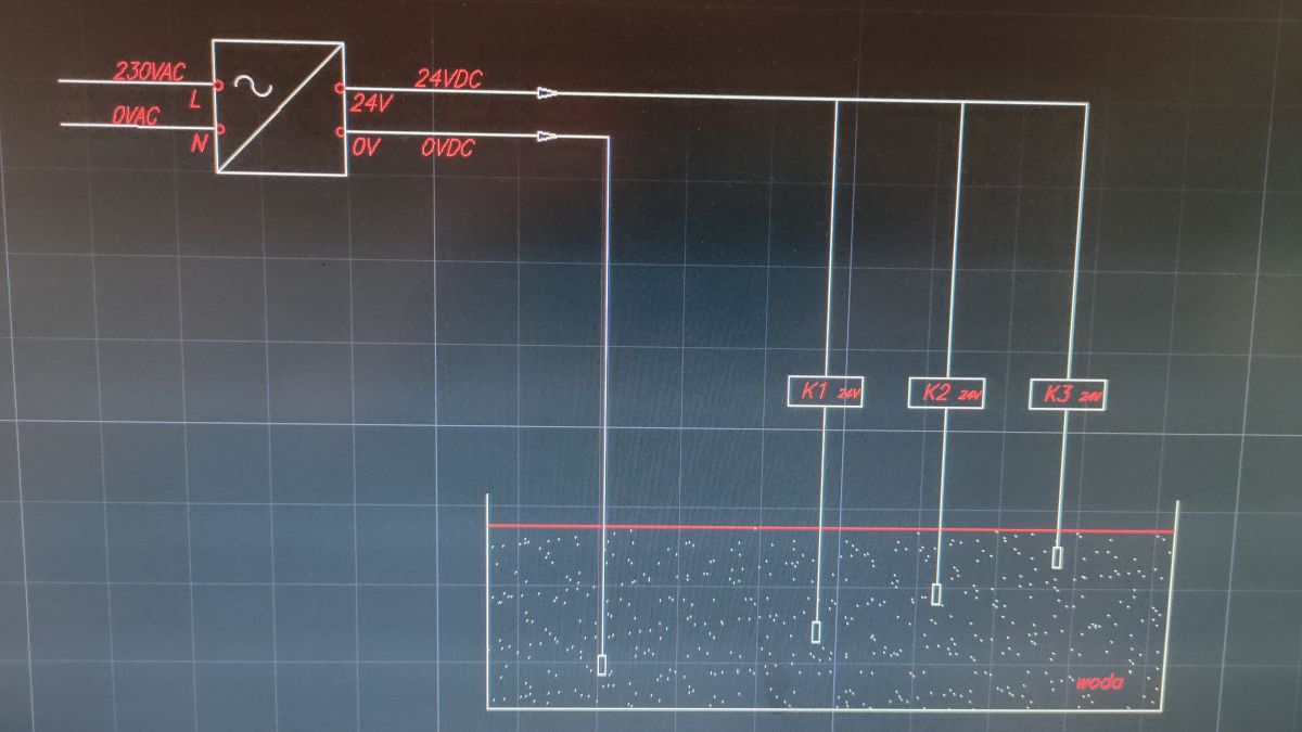

    Cześć, czy zamknięcie obwodu zerowego zasilacza 24V poprzez ciecz przewodząca w zbiorniku jest akceptowalnym rozwiązaniem?
    Poszczególne cewki przekaźników K1, K2, K3 załączały by się wraz ze wzrostem poziomu cieczy w zbiorniku.
    Poniżej schemat poglądowy.

    Tak się nie robi . Ciecz wprowadzi rezystancję do obwodu ograniczając prąd cewki przekażnika.
    Dodatkowo na końcach elektrod wystąpi zjawisko elektrolizy co albo je rozpuści w krótkim czasie ,albo pokryją się osadem
    zwiększając jeszcze rezystancję
    Najprostsze rozwiązanie to pływak z magnesem i kontaktron

    po pierwsze - przez elektrody czujek płynie prąd o natężeniu zbyt małym by uruchomić przekaźnik. trzeba go wzmocnić.
    po drugie - aby uniknąć zjawiska elektrolizy o którym pisze kolega anders11 lepiej zasilać elektrody prądem AC zamiast DC.
    Miałem do czynienia z układem czujek DC w zbiorniku wody o pojemności ok. 30m³
    Elektrody wymagały regularnego czyszczenia co kwartał, inaczej układ przestawał działać.

    Pracowałem dawno temu w zakładzie, gdzie mieliśmy własne ujęcie wody ze zbiornikiem podziemnym. Automatyka jego napełniania była oparta na takim właśnie rozwiązaniu. Przekaźniki były na 24V AC. działało to dobrze przez kilkanaście lat. Później trzeba było wymienić elektrody, bo zmniejszyły się pod wpływem elektrolizy i przekaźniki działały niepewnie.

    Dziękuję wszystkim za odpowiedzi. Między czasie zbudowałem układ zaproponowany w #1. Potwierdziła się odpowiedź anders11 o wysokiej rezystancji cieczy. Pomiar napięcia na cewkach przekaźników wykazał spadek z 24V na 10-12V. Przekaźniki działały niestabilnie.
    Sprawdziłem również oryginalny przekaźnik F&F PZ 829. Sondy zasilane są napięciem 6 V AC.
    Reasumując układ z #1 działałby gdyby bazował na napięciu przemiennym.
    Działby również gdyby przekaźniki były bardziej czułe.
    Przy wyborze mało czułych przekaźników, zmiana napięcia i przekaźników z DC na AC nic by nie dała.
