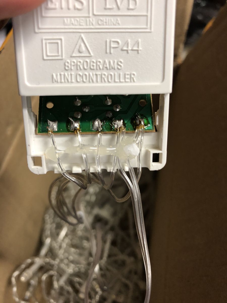

    Jestem laikiem jeśli chodzi o przeróbki sterowników i tym podobnych. Lutować potrafię, z kablami w domu nie mam problemów. Aleeee
    Zakupiłem girlandy ledowe, od maj frenda (z myślą o nadchodzących świętach). Jest to 6 sztuk po 5 metrów każda. Każda posiada swój kontroler.
    I mam teraz pare pytań.
    Można podłączyć 6 sztuk do jednego gniazdka? Każda ma wejście męskie i żeńskie. Czyli w teorii się da?
    Drugie pytanie. Girlandy będą podpięte do sterownika który robi on/off w określonych godzinach. I tutaj nie było by problemu gdyby to ustrojstwo się nie resetowało i nie wracało do trybu „demo?” ktory jest ustawiony jako pierwszy tryb na ich sterowniku. A mi zależy na ciągłym świeceniu. Co zrobić by świeciło ciągłym światłem?Podłączenie 6 girland LED do jednego gniazdka i ustawienie ciągłego świecenia Podłączenie 6 girland LED do jednego gniazdka i ustawienie ciągłego świecenia Podłączenie 6 girland LED do jednego gniazdka i ustawienie ciągłego świecenia

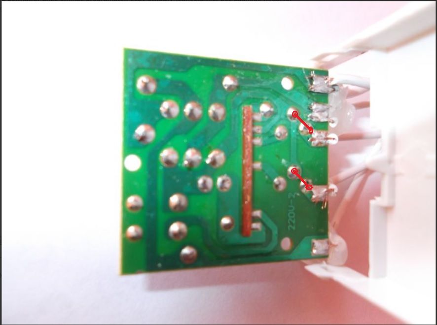

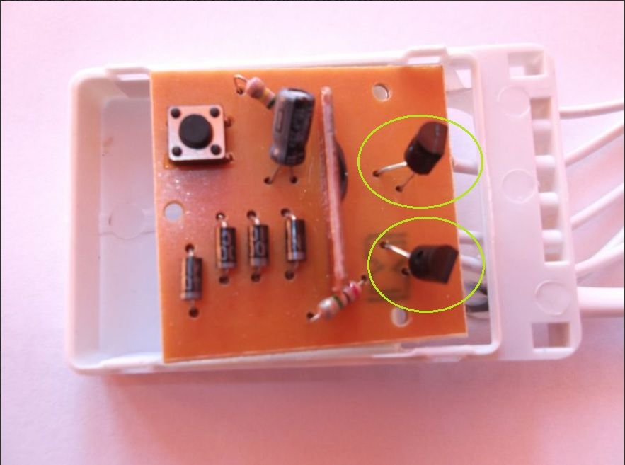

    Wylutuj "te małe czarne" :D
    i zewrzyj zaznaczone punkty lutownicze:
    Pozdr.

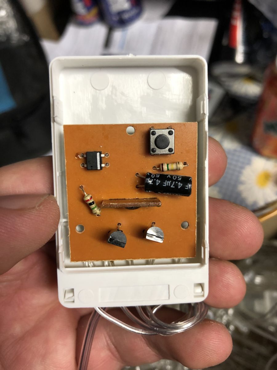

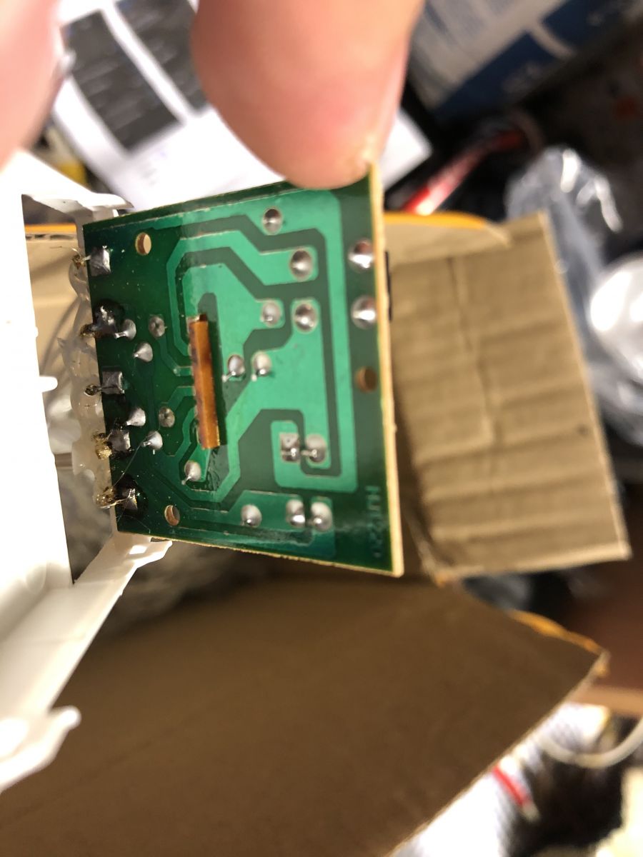

    Dla pewności możesz rozrysować sobie tą płytkę pomijam sterownik bo jest zalany :).

    daamiann88 napisał:
    Wywalić sekwencer czyli które? Odciąć?
    W.g mnie nie ma sensu nic więcej wycinać; na płytce masz prostownik który i tak musiałbyś odtworzyć. Ja dodatkowo ( po tyrystorach ) wylutowuję rezystory które zasilają procesorek - ale to już tylko taki zabieg kosmetyczny.

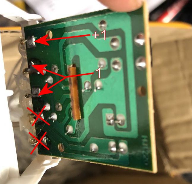

    Te przewody są tak cienkie, że przy LEDach to można ich przeciążyć; na pewno na zewnątrz LEDy się nie nadają.
    Usuń sterownik/i, kup mostek, bezpiecznik (trzeba dobrać), rozwiniecie tego tematu :
    https://www.elektroda.pl/rtvforum/topic3651218.html#18411036
    Podłączasz równolegle każdy 5m odcinek tak samo do mostka; dwie strzałki - łączysz te przewody razem.
    230V dołączasz przez jakiś normalny przewód sieciowy zakończony wtyczką sieciową a nie to co jest przy tych lampkach. Wartość bezpiecznika trzeba dobrać, w zależności od poboru prądu
    Oczywiście płytki są usunięte, można też usunąć te przewody przekreślone, które idą do następnego sterownika na końcu girlandy.
