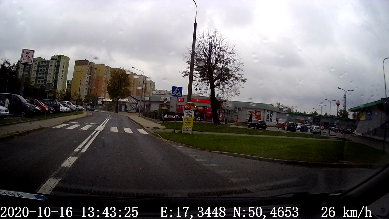

    Właśnie kupiłem sobie wypasioną kamerę przód tył cofania adas itd. na androidzie i jestem bardzo rozczarowany bo okazuje się że na 64 Gb karcie sprzedawca zapewniał że nagra się minimum 20 godzin, a w rzeczywistości nagrywa tylko pięć, to bardzo mało i nie ma w ustawieniach żadnych ustawień co do wielości plików.
    To dziwne bo android 8,1 jest pełny włącznie ze sklepem play.
    Dodam że kupiłem na wishu kartę 512 1024 xcI czyli raczej szybka, rejestrator widzi kartę i nagrywa, ale plików nie da się odtworzyć pisze po angielsku coś że są uszkodzone. Karty są w 100 % sprawne bo je testowałem na różne sposoby.
    A co jeszcze zauważyłem niby kamera ma nagrywać na ruch, ale nie ma takiej opcji a na dodatek nagrywa cały czas.
    Pliki nagrywają się z rozszerzeniem ts.
    Dodam jeszcze że dzisiaj sprawdziłem że pierwsze 14 Gb odtwarza normalnie.
    Proszę o pomoc co można zrobić żeby czas nagrywania był dłuższy.
    • Jak wydłużyć czas nagrywania? Kamera w lusterku, Android. nagranioe.png (1.67 MB) Musisz być zalogowany, aby pobrać ten załącznik.
    • Jak wydłużyć czas nagrywania? Kamera w lusterku, Android. komunikat.png (76.04 KB) Musisz być zalogowany, aby pobrać ten załącznik.
