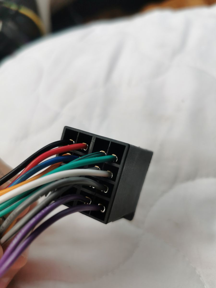

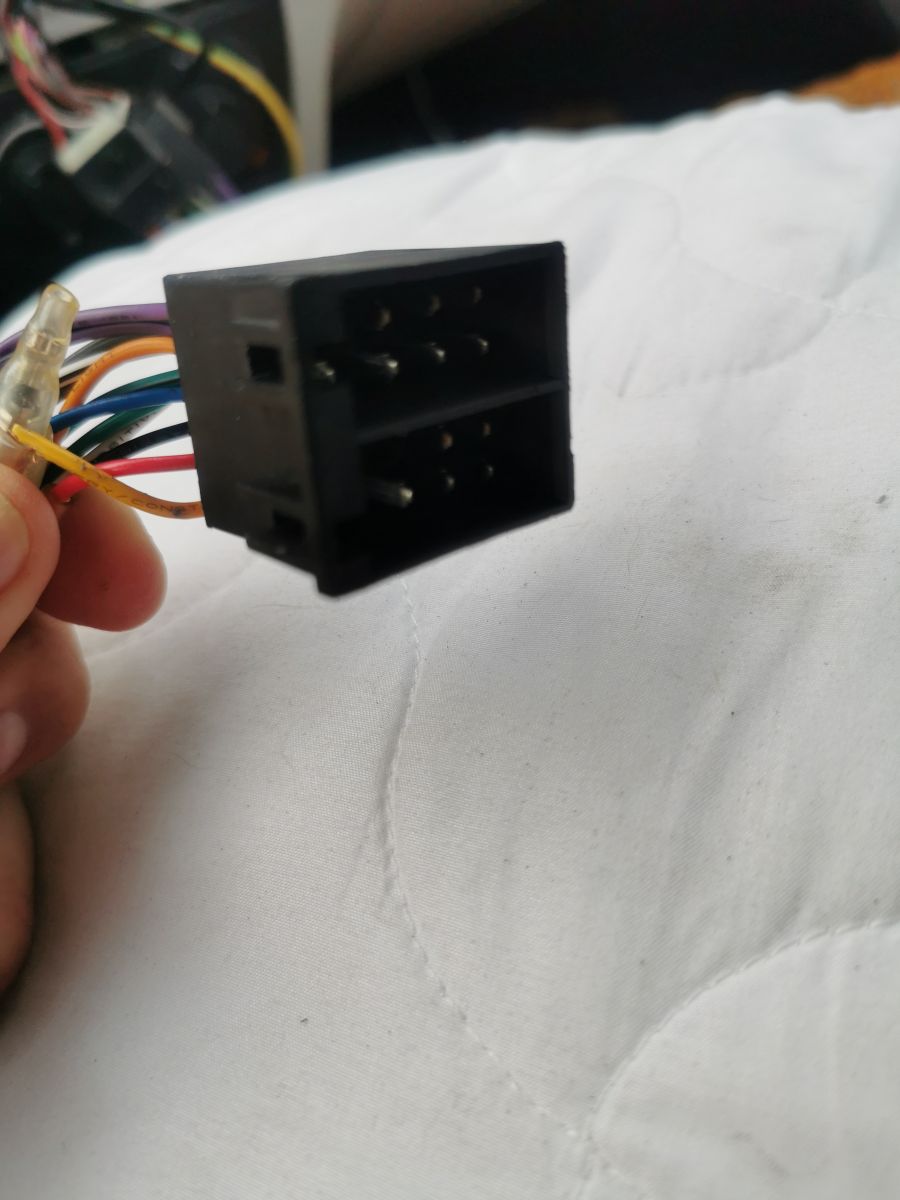

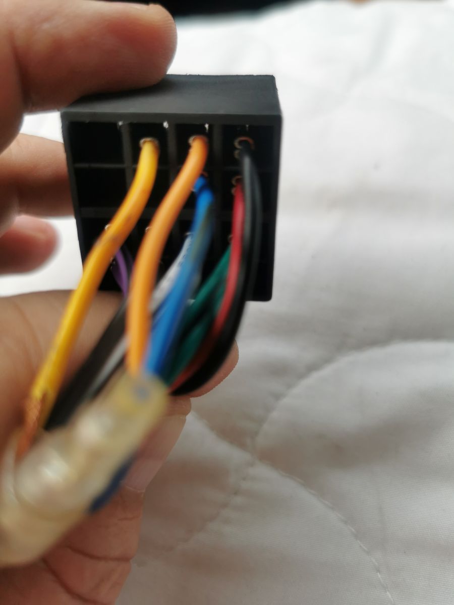

    Witam, jak w tytule zakupiłem jakieś chińskie radio i chcę go podłączyć, ale kolory przewodów całkowicie się różnią w kostce ISO i w kostce z radia. Szukałem na forum znalazłem jeden temat z takimi samymi przewodami, ale niestety nic nie było wyjaśnione.
    Prosiłbym o pomoc w podłączeniu...
    Auto Seat Ibiza 2006
    Fabryczne radio Alana.
    Chińskie radio: Car Android Player
    Zdjęcie przewodów w kostce poniżej.

    Chińskie radio a dziwne kolory przewodów w kostce ISO, jak podłączyć? Dokup na allegro wtyk ISO do radia, polutuj kolorami z tym co dostałeś z radiem. Podepnij i śmiga! Jedynie żółty i czerwony zrób na wsowki bo czasami trzeba je zamienić (chodzi o podtrzymanie pamięci). Kable key1 i 2 zostają wolne (sterowanie z kierownicy) , kabel back to podłączenie kamery vofania

    Podaj dokładny model fabrycznego radia jak na jego obudowie masz oznaczenia schematy to też prześlij to samo tyczy się chińczyka.
