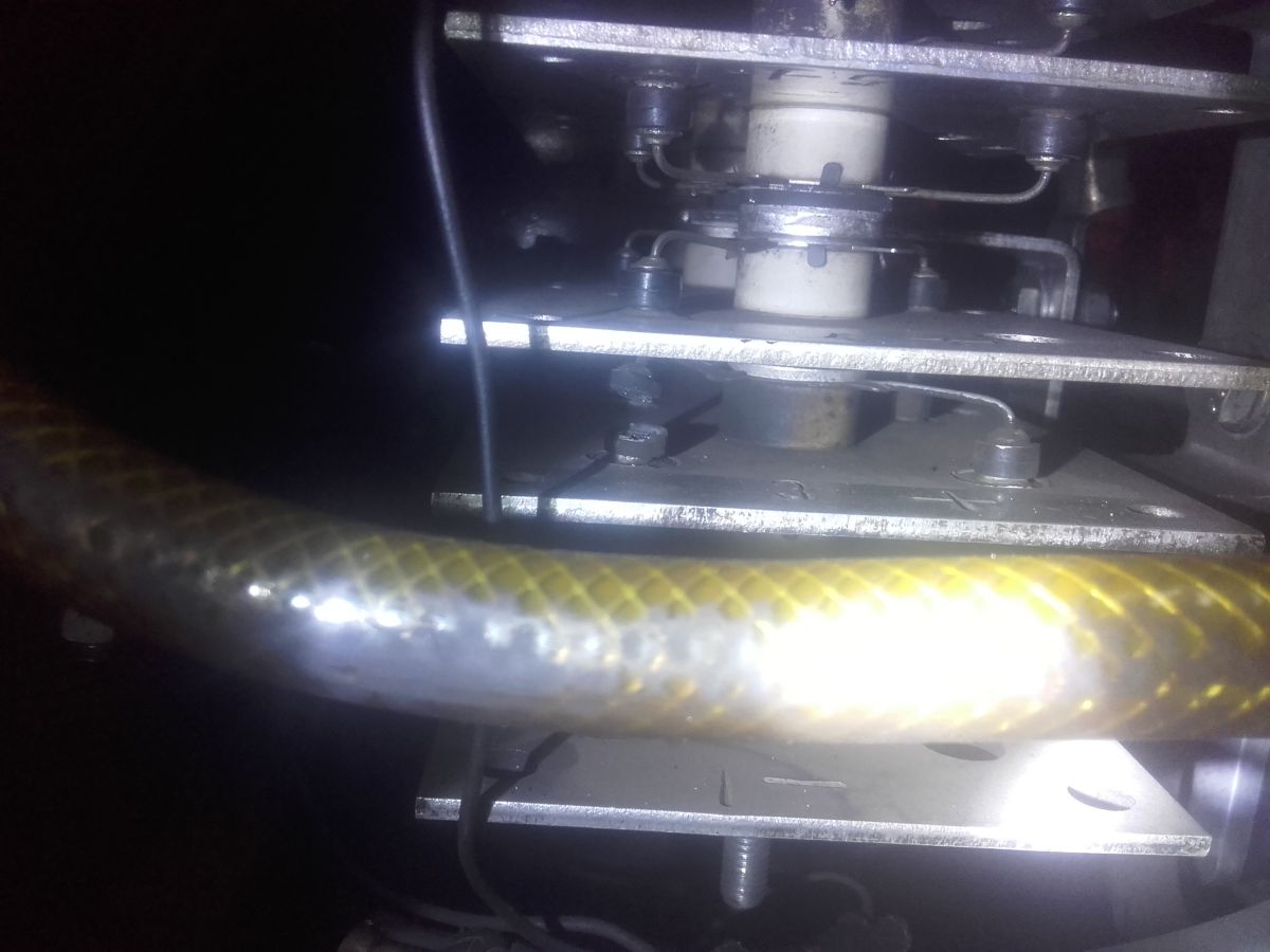

    Mam problem w Magsterze 350.Po odkręceniu obudowy na mostku widać że jedna dioda jest rozerwana a kilka innych jest lutowanych. Spawarka tak jak by nie miała siły topić drutu i boki spoiny wyglądają jak przyklejone.

    W takim razie czeka cię wymiana mostka .

    Czasami bywa że elektrozawór do CO 2 nie działa i czasem był dodatkowo zatykający się filtr.
    Posprawdzaj czy jest wypływ gazu zanim zaczniesz wszystko wymieniać, sterownik też może zrobić taki sam kawał.
    Objawy spawania dość odpowiadają twojemu opisowi.

    Z gazem na 100% ok, co do elektroniki to nie mam pojęcia ale myślę że tam jest tylko płyta elektroniczna do posuwu drutu.

    Jak masz regulacje PWM to płytka nie ma nic spólnego.

    To jest urządzenie transformatorowe. Padł prostownik mostkowy w obrębie jednej fazy i masz prostowanie z dwóch kolumn a nie trzech! Stąd ,,stawianie jeżą'' przez spawarkę!
    Wymienić diody (trzeba do tego mieć praskę i przyrządy) lub zakupić mostek Link i po prostu wymienić.
