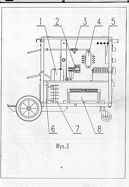

    Witam!
    Sprzęt pracował zawodowo. Znalazłem trzy (z pośród 18 diod) diody z upływnością wykazywaną dopiero pod induktorem 500V. Po wymianie na nowe niestety nadal smarcze. Zamówiłem co prawda nowy zestaw za 800zł ale boje się, że może nie pomóc. Może ktoś już ten temat przerabiał? :|

    O ile sobie dobrze przypominam ta spawarka ma skokową regulacje prądu spawania /przełącznik/W środku jest płytka za pomocą której jest realizowana prędkość podawania drutu.Jeśli z podawaniem drutu nie ma problemów,to może trzeba by najpierw sprawdzić zasilanie na trafo,oraz dokładnie sprawdzić czy drut nie jest skorodowany,czy nie jest rozkalibrowana końcówka w rączce spawalniczej,oraz w tulei gdzie jest podpięty przewód zasilający -prądowy.

    W tych spawarkach potrafią pękać wyprowadzenia transformatora.
    Wtedy właśnie smarcze. :(
    Trzeba wyjąć mostek (trudny dostęp) i posprawdzać.

    Spawarka nie miała lekkiego życia i często była transportowana, więc te pęknięcia są wielce prawdopodobne. Tylko,gdzie je najprędzej znajdę?
