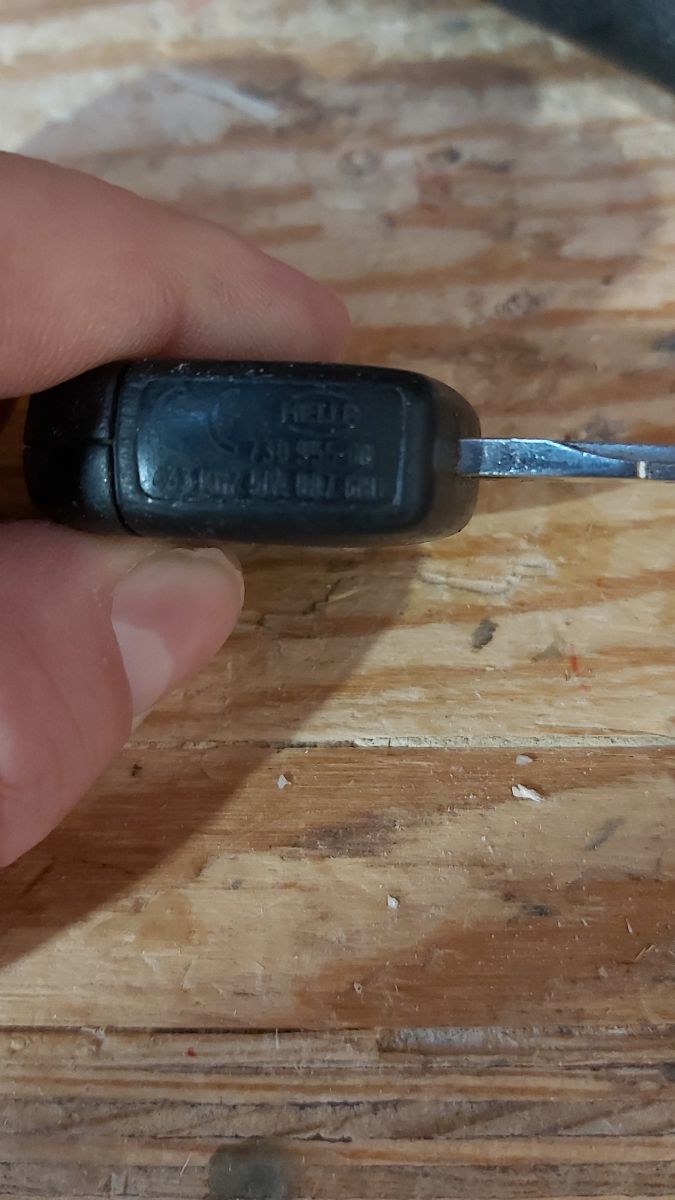

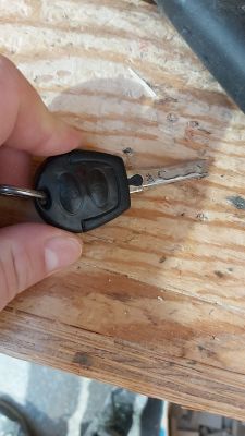

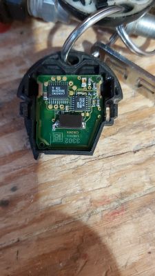

    Kupiłem Leona 2002 i nie działa otwieranie z pilota..
    Jak otworzyłem kluczyk to jest tam urwany jakiś opornik lub coś w tym stylu.
    Seat Leon 2002 - zaprogramowanie używanego kluczyka z pilota 433kHz
    Mam pytanie czy jak kupię taki sam używany kluczyk z innego Leona z taką samą częstotliwość 433kHz czy będę mógł to manualnie zaprogramować do swojego auta??
    Niektórzy mówią że tak A niektórzy że raczej nie... Aha i czy muszę stary kluczyk nosić że sobą że względu na immobiliser??
    Dziękuję za pomoc
    Seat Leon 2002 - zaprogramowanie używanego kluczyka z pilota 433kHz Seat Leon 2002 - zaprogramowanie używanego kluczyka z pilota 433kHz Seat Leon 2002 - zaprogramowanie używanego kluczyka z pilota 433kHz

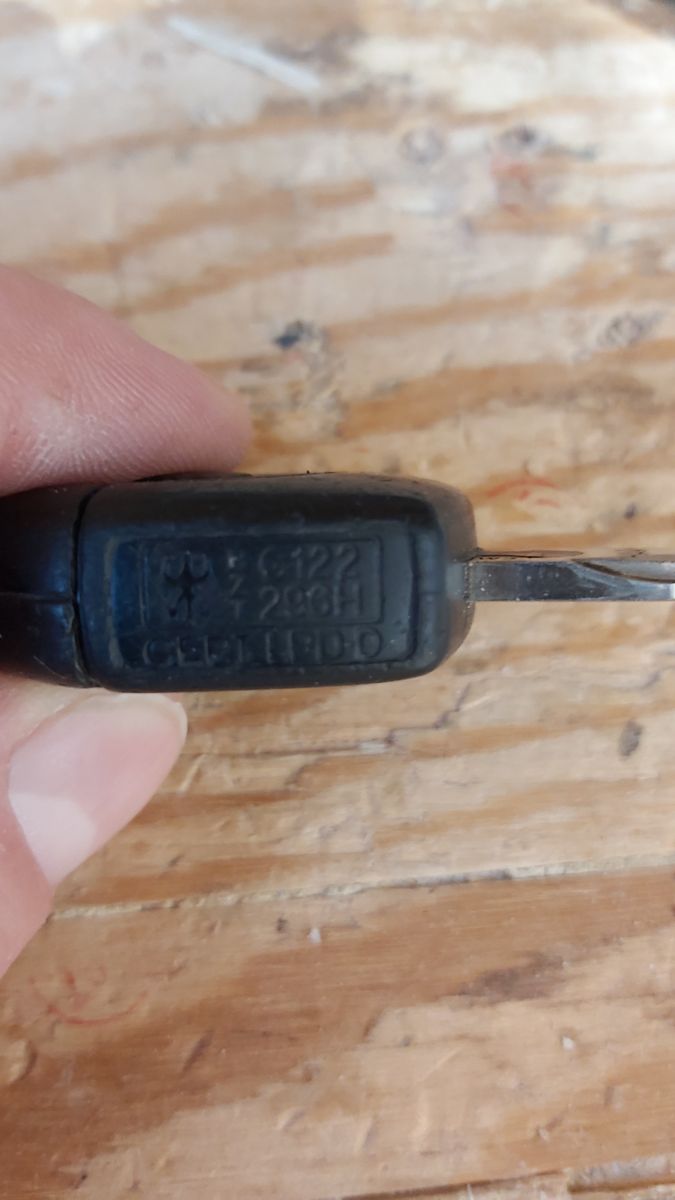

    Nie wiem czy dobry numer kluczyka bo ciężko zobaczyć ale podaje
    73099500
    Albo 5FA 887 680.
    Dodam, że wczoraj właśnie próbowałem lutowac ten opornik (To ten bez napisów) i zaczęła lampka w pilocie mrugać jak przycisnąłem byle który przycisk. Ale auto zero reakcji, po jakimś czasie lampka już też przestała działać.
    Dziękuję

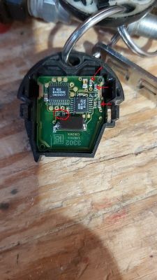

    Jak byś mógł jakąś fotkę wrzucić jak to uszkodzenie wygląda, najlepiej fotki obu stron pilota. Pewnie jest to do naprawienia. Może jeszcze numer z obudowy podaj dla lepszej identyfikacji. Pilot powinno się dać przyuczyć a w części z grotem jest pastylka immo, bez której auto nie zapali.

    jaroszy24 napisał:
    urwany jakis opornik lub coś w tym stylu
    Oderwany był rezonator kwarcowy.
    Jakość lutowania (naprawy) pozostawia wiele do życzenia.
    Musisz jeszcze raz przeglądnąć płytkę pilota, poprawić luty, usunąć zwarcia, wymienić mikroswitche, wyczyścić w myjce ultradźwiękowej, wymienić baterię.
    Do sprawdzenia po naprawie potrzebujesz tester pilotów radiowych najlepiej ze wskaźnikiem "mocy" sygnału.

    Luty rezonatora zdecydowanie do poprawy. Co rzuca się jeszcze w oczy, to na zamieszczonym zdjęciu płytki pilota nad lewym górnym rogiem tego rezonatora są dwa puste pobielone pola lutownicze. Zapewne nie zostały pobielone cyną przez przypadek. Na 100% brak kondensatora SMD. Niestety nie mam możliwości podania dokładnej pojemności tego kondensatora, ale ktoś może sprawdzi jeszcze i poda. Ja osobiście jeżeli nie posiadałbym aparatury pomiarowej, podstawiłbym jakiś kondensator z jakiejś zaległej elektroniki tak na próbę w to miejsce. Co do pilota to muszą się numery jego pokrywać, a częstotliwość musi być ta sama. Powinno wtedy dać się zaprogramować, bo czemu nie jak inni programują. Ja myślę że jego wartość jest identyczna z pozostałymi trzema, które zaznaczyłem strzałkami.

    Faktycznie nie zauważyłem że tam czegoś brakuje.
    Wiem że lutowanie to nie profesjonalna robota ale dioda zaczęła po tym działać więc myślałem że się udało.. Chyba poszukam kluczyka z tą samą częstotliwośćią i spróbuje zaprogramować.

    Jak wstawisz jeszcze kondensator i o ile nie ma innych niespodzianek typu zimne luty itp. a rezonator nie uległ uszkodzeniu to się może jeszcze udać.
