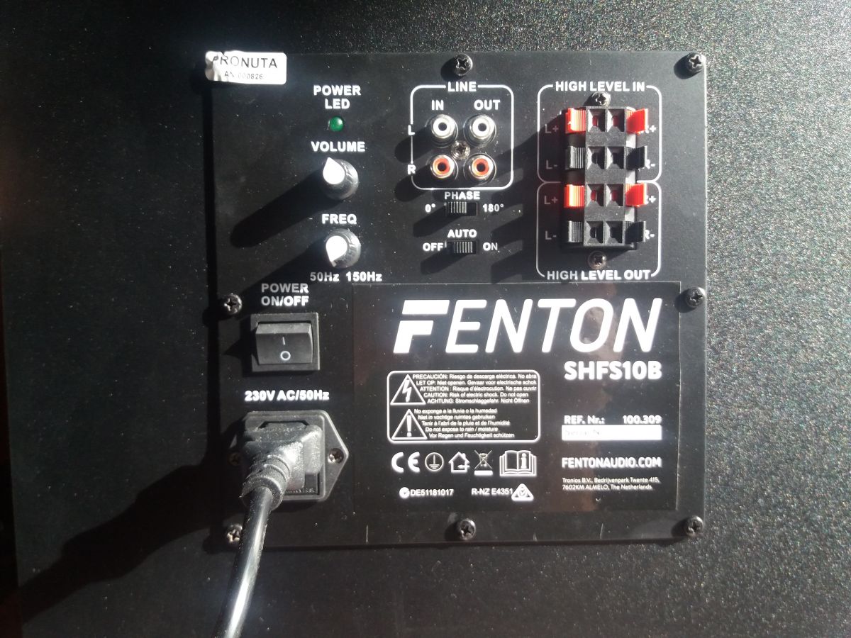

    Jestem nowy na forum i proszę o rade fachowców, przeszukałem forum i jakoś nie znalazłem odpowiedzi na mój problem, mam problem z podłączeniem subwoofera aktywnego FENTON SHFS10B do starego amplitunera Pioneer VSX-321. Przesyłam fotki subwoofera i amplitunera, może będzie to proste podłączenie, wole sam nie kombinować żeby nie popsuć nowego subwoofera. :)
    Wyjście na subwoofer w amplitunerze to zwykłe zaciski sprężynowe plus i minus, w subwooferze wejścia są na RCA i zaciski sprężynowe w sekcji high level in.
    Jeżeli będzie trzeba coś rozgałęziać poproszę o jakiś schemacik.
    Nie wiem czy można wklejać tu linki stron z instrukcjami użytkowania dlatego nie wklejam, ale do tego amplitunera i subwoofera są łatwe do znalezienia w przeglądarce.
    Z góry dzięki za odpowiedź

    Wyjścia FRONT L/R amplitunera, łączysz kablami kolumnowymi z wejściami HIGH LEVEL IN L/R subwofera.
    Potencjometr FREQ subwofera, ustaw na słuch w przedziale godź 12-max.

    Dziękuję za błyskawiczną odpowiedź, zrobiłem jak radziłeś i poskutkowało. Pozdrawiam
