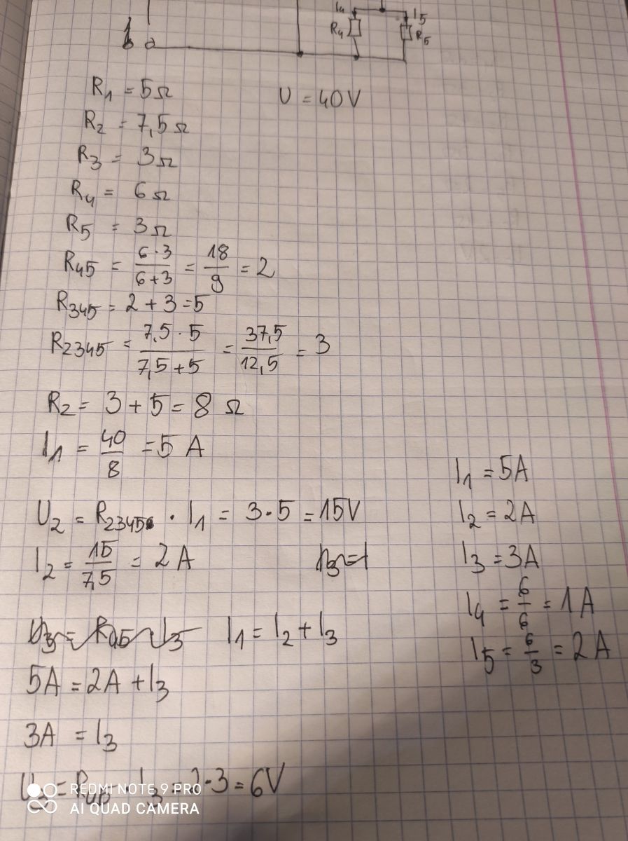

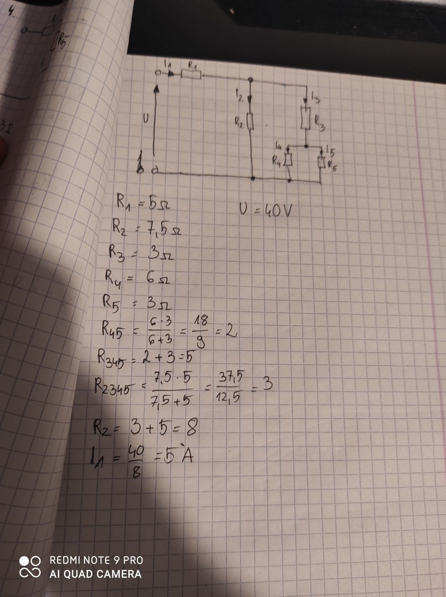

    Siema może mi ktoś pomóc /wytłumaczyć jak obliczyć pozostałe prądy w takim obwodzie ?

    Oblicz ile będzie wynosić napięcie za rezystorem R1, wtedy obliczysz prąd I2. Prąd I1 jest sumą prądów I2, I3.Jeżeli już obliczysz I3, to w ten sam sposób obliczysz I4, I5.

    Jakby się komuś chciało tylko spradzić czy jest git bo nie wiem czy dobrze zrozumiałem

    Wygląda na to, że dobrze zrozumiałeś.
