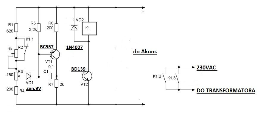

    Witam, posiadam prostownik radziecki 6/12 V, czy jest możliwość dołożyć automat, który odłączy ładowanie po osiągnięciu pełnego naładowania akumulatora. Proszę o informację co mogę zrobić. Pozdrawiam.

    Jasne że jest. Można po pierwotnej, można po wtórnej. Osobiście preferuję układ realizowany po stronie wtórnej z użyciem przekaźnika samochodowego. Jest to jednak rozwiązanie dla jednego napięcia. Trzeba by było założyć przełącznik jeżeli miałoby obsługiwać zarówno 6 jak 12V baterie.

    aksakal
    Posty: 8917
    Pomógł: 1667
    Ocena: 2977
    Na zdjęciu schemat ochrony akumulatora przed przeładowaniem. Po osiągnięciu maksymalnego ustawionego napięcia prostownik odłącza się od sieci, a gdy napięcie spadnie do najniższego ustawionego napięcia, włącza się ponownie. Różnica między napięciem minimalnym a maksymalnym (histereza) regulowana przez potencjometry. Jeśli masz zamiar samodzielnego wyrobu - wyłożę PCB.

    aksakal napisał:
    Na zdjęciu schemat ochrony akumulatora przed przeładowaniem . Po osiągnięciu maksymalnego ustawionego napięcia prostownik odłącza się od sieci, a gdy napięcie spadnie do najniższego ustawionego napięcia, włącza się ponownie. Różnica między napięciem minimalnym a maksymalnym (histereza ) regulowana przez potencjometry. Jeśli masz zamiar samodzielnego wyrobu-wyłożę PCB. Automatyczne odłączanie ładowania w radzieckim prostowniku 6/12 V - jak to zrobić?
    No wery w dechę! Nasuwa się jednak drobne zastrzeżenie.
    Jakiego STYCZNIKA kolega używa w tym rozwiązaniu? Przekaźnik ma zbyt małe odległości między stykami aby na sąsiednich stykach "posadzić'' zasilanie i izolowane wyjście n.n. W styczniku - można to zrealizować przez znajdujące się w osobnej celi styki pomocnicze.

    aksakal napisał:
    Kolego,SQ5AZP ! Jestem bardzo zdziwiony, że fachowiec - elektronika serwis spawarek i prostowników nie zna produkcji nawet swojego własnego kraju! https://www.relpol.pl/Produkty/Przekazniki-Przemyslowe/Przekaznik-R15-3P
    Ależ znam! I do tego parę norm PN-EN... I różne rozwiązania - również. Swego czasu dość dużo urządzeń ,,przepychałem'' przez postępowanie certyfikacyjne...
    I tak mi jakoś utknęło w łepetynie że przez styki w tej samej komorze nie pcha się napięcia zasilającego do spółki z napięciem bezpiecznym... bo to Kolego i duża wilgotność i spory syf (w tym chemiczny), a i nieostrożność operatora może się przytrafić... Przecież takie rozwiązania byłyby stosowane w aparaturze przemysłowej, a nigdy czegoś takiego w swojej praktyce nie spotkałem, nawet w ,,ruskich'' maszynach, gdzie najzabawniejsze było użycie 3 różnych napięć zasilających (izolowanych) do 3 sztuk przekaźników i dwóch styczników! Normalnie cyrk! A najzabawniejszy był fakt zastosowania dla każdego z tych napięć osobnego transformatora!
  • #13 19017966
    aksakal
    Posty: 8917
    Pomógł: 1667
    Ocena: 2977
    Kolego,SQ5AZP! Jeśli ty nigdy czegoś takiego w swojej praktyce nie spotkał, to to nie gwarancja tego, że to nie istnieje. Toż ja zawsze sobie sam przypominam- znam tylko to, co nic nie znam!
