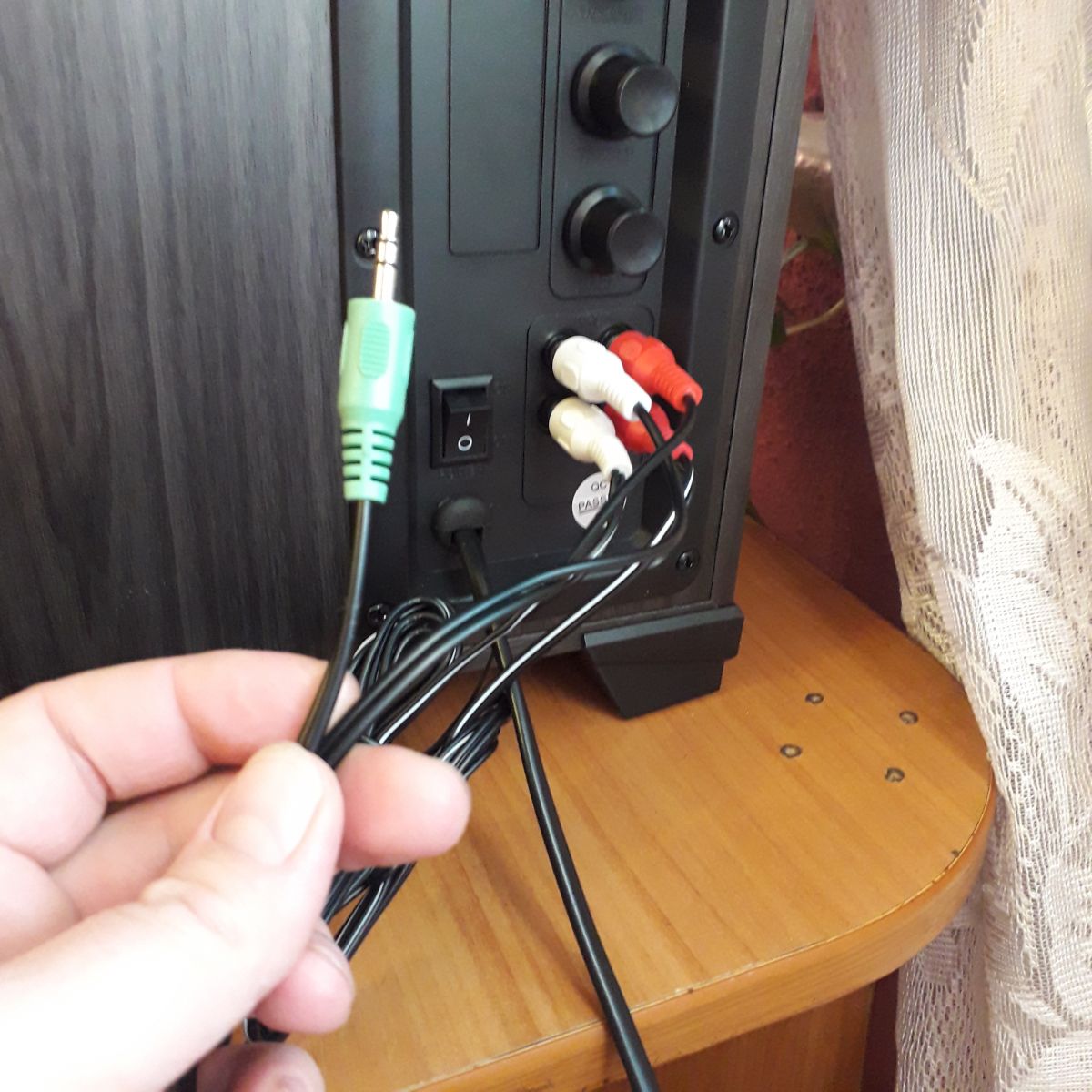

    Jak mam podłączyć głośniki do TV. kiedy podłączam je pod wejście earphone, to działa tylko jeden głośnik,
    a drugi i subwoofer nie działają.

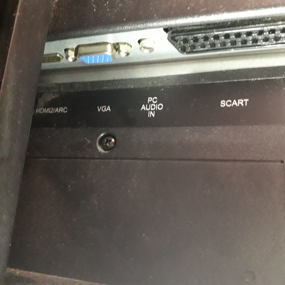

    No właśnie niema innych wyjść. Na innym tv normalnie działają. Sprawdzałam na innych kanałach
    Jest jeszcze jakieś wejscie pc audio in Jak podłączyć głośniki do TV? Działa tylko jeden głośnik.
  • #4 19023120
    badboy84
    Posty: 8749
    Pomógł: 1197
    Ocena: 1485
    A słuchawki działają stereo? Jakieś ustawienia w menu są?
    "Audio in" to wejście dźwięku.

    Witam.Proponuję podłączyć pod euro złącze tam powinny być przynajmniej dwa kanały stereo.

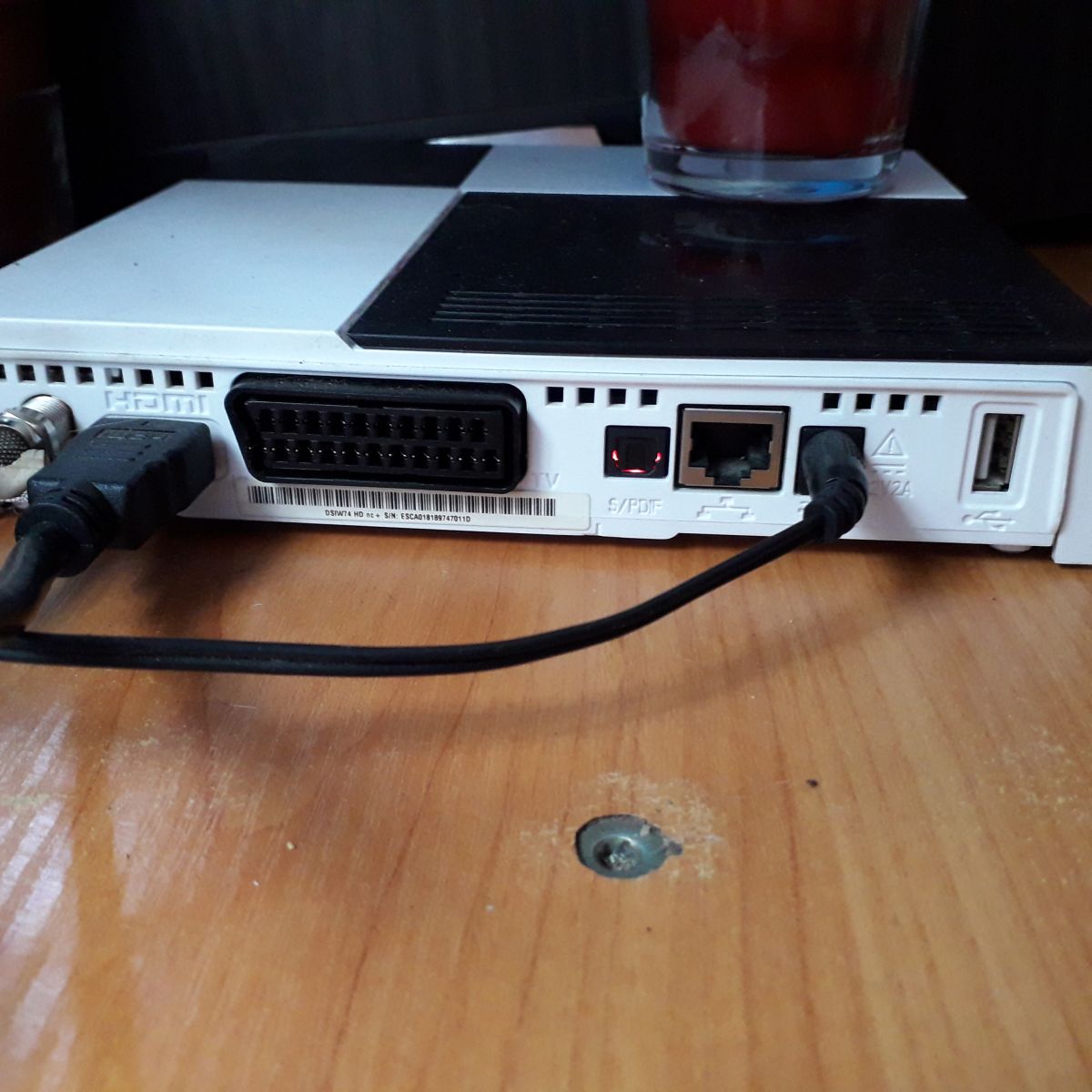

    A ten dekoder ma jakieś wyjścia audio? Jeżeli ważny jest dźwięk z dekodera to można pominąć telewizor i podłączyć się pod dekoder. Wtedy prawdopodobnie stracisz możliwość regulacji głośności pilotem, tylko przy głośnikach ręcznie ale dźwięk będzie stereo.
  • #12 19024447
    czary1990
    Poziom 5  
    Posty: 29
    Ocena: 5
    Raczej też nie da rady. Jak podłączyć głośniki do TV? Działa tylko jeden głośnik.
  • #13 19024829
    badboy84
    Posty: 8749
    Pomógł: 1197
    Ocena: 1485

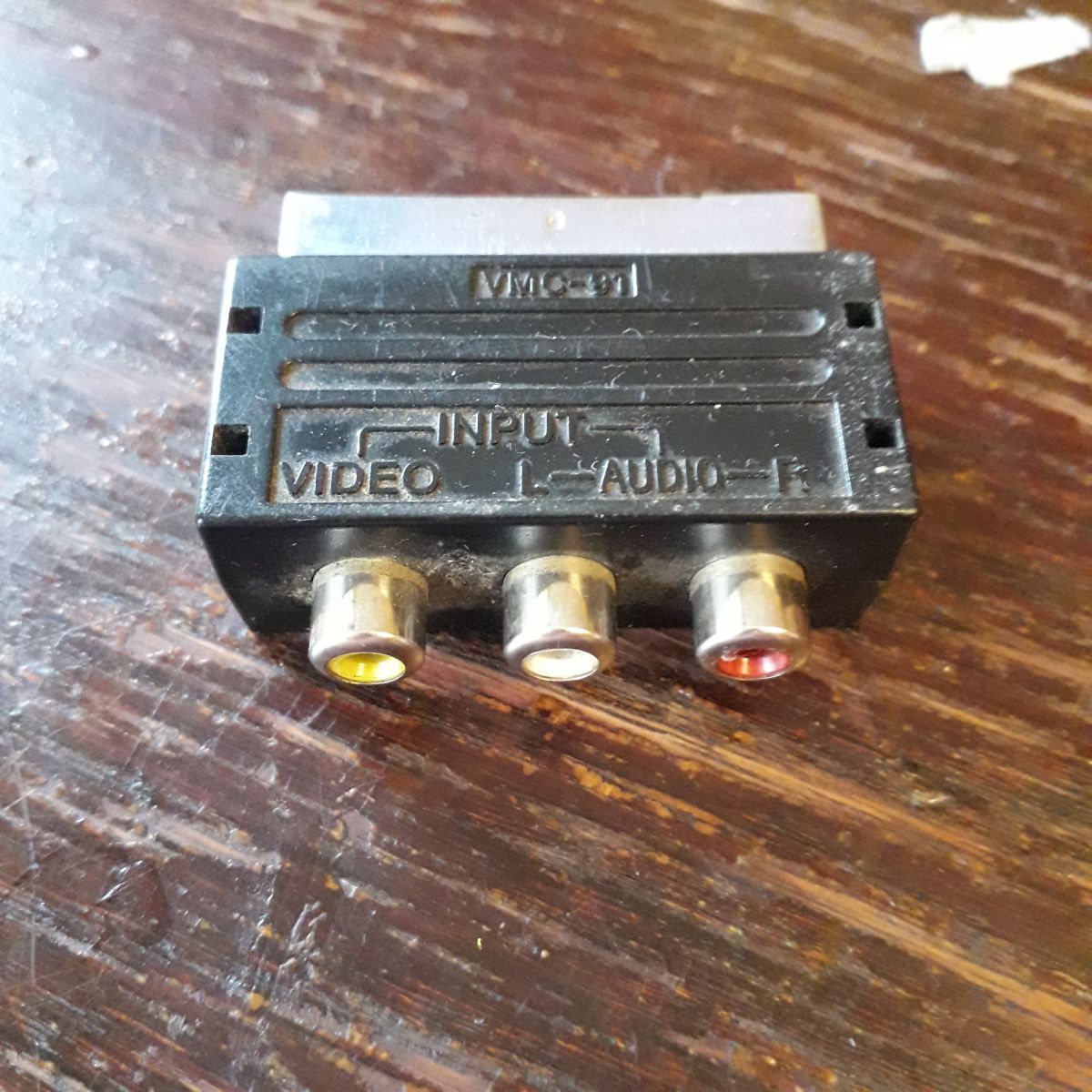

    Da radę, ale potrzebny byłby konwerter sygnału cyfrowego (S/PDIF) na analogowy. Do tego kabel optyczny i kabel z wtykami RCA/chinch.
  • #15 19024884
    czary1990
    Poziom 5  
    Posty: 29
    Ocena: 5
    Jak podłączyć głośniki do TV? Działa tylko jeden głośnik. mam taką ale to chyba zła jest

  • #18 20224819
    smietekjestspoko
    Posty: 1
    I jak zadziałało? Z tym złączem mam ten sam problem
  • #19 20225086
    DjMapet
    Posty: 16241
    Pomógł: 2137
    Ocena: 1718
    Jeśli na gnieździe scart jest sygnał audio (a przeważnie jest), to musiało zadziałać.
    Jednak jeśli TV posiada wyjście słuchawkowe, to lepiej z niego pobrać sygnał audio, bo jest wtedy możliwość regulacji Volume z poziomu pilota TV. Na gnieździe scart jest sygnał o stałym poziomie, więc Volume trzeba regulować wyłącznie z poziomu urządzenia, na które ten sygnał jest podany.
