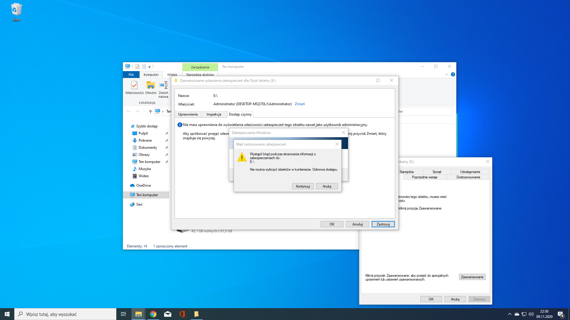

    Po przełożeniu starego dysku do nowego komputera nie mam dostępu do jednej z partycji. Przy próbie zmiany właściciela pojawia się taki komunikat :
    Win 10 - Brak dostępu do partycji po przełożeniu dysku do nowego komputera
    Na tej partycji mam potrzebne dane. Pomoże ktoś?

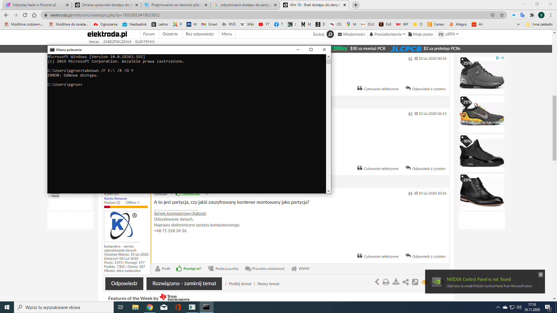

    Wiersz polecenia uruchom jako administrator i wklep:
    takeown /F E:\ /R /D Y
    icacls E:\ /T /C /grant Administratorzy:F

    A to jest partycja, czy jakiś zaszyfrowany kontener montowany jako partycja?

    Stary komputer był na win 10. Skończył się, jak działał to dostęp do partycji miałem. Nowy komp jest też na win10.
    Po wklepaniu do wiersza poleceń oto co się pojawia : Win 10 - Brak dostępu do partycji po przełożeniu dysku do nowego komputera
    System plików ntfs

    Dzięki pomocy WojtasJD- wykonaniu tego co mi polecił udało się odzyskać dostęp !!!
    Wielkie dzięki!!!!
