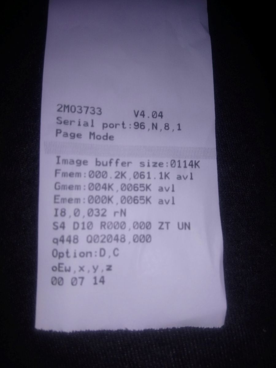

    Tak jak pisałem popzednio w Line Mode nie drukuje zupełnie nic, jakiej komendy mogę użyć aby wydrukować konfigurację w Line Mode?
    Także w Printer Settings Wizard wybieram tryb Continuous z pośród trybów:
    -Label with marks
    -Label with gaps
    -Continuous
    jedyne co daje się wydrukować to w Page Mode:

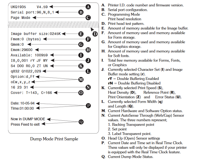

    Wydruk configu
    Str 30 z pdfa (opisana jako 18)
    Zajrzyj tez na str 43 Media sensing

    Ocena: 46
    Użyłem polecenia OEPL1, lecz nic to nie zmieniło, podążając za instrukcją "Communications Diagnostic (Dump) Mode - Release the Feed button immediately after the printer status light turns green." Niestety przytrzymując przycisk Feed po włączeniu zasilania nawet przez minutę po serii 9-ciu błysków w kolorze czerwonym zapala się na stałe na czerwono.

    opis znalazłem, lecz nic z niego nie wynika:
